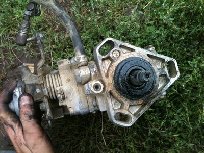

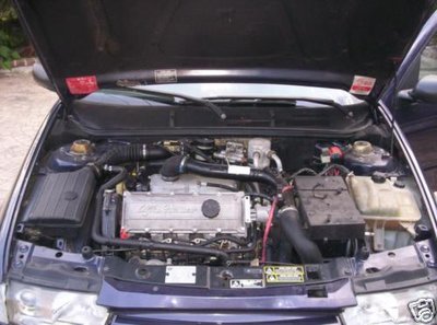

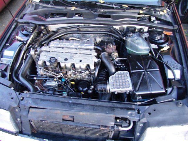

Pompa este de pe un 2.0 TD (Alfa 146/145 Lancia) sau 2.5 TD (Alfa 164/154 Lancia)
Si niste poze cu motoarele insa nu cred ca vedem ceva :?

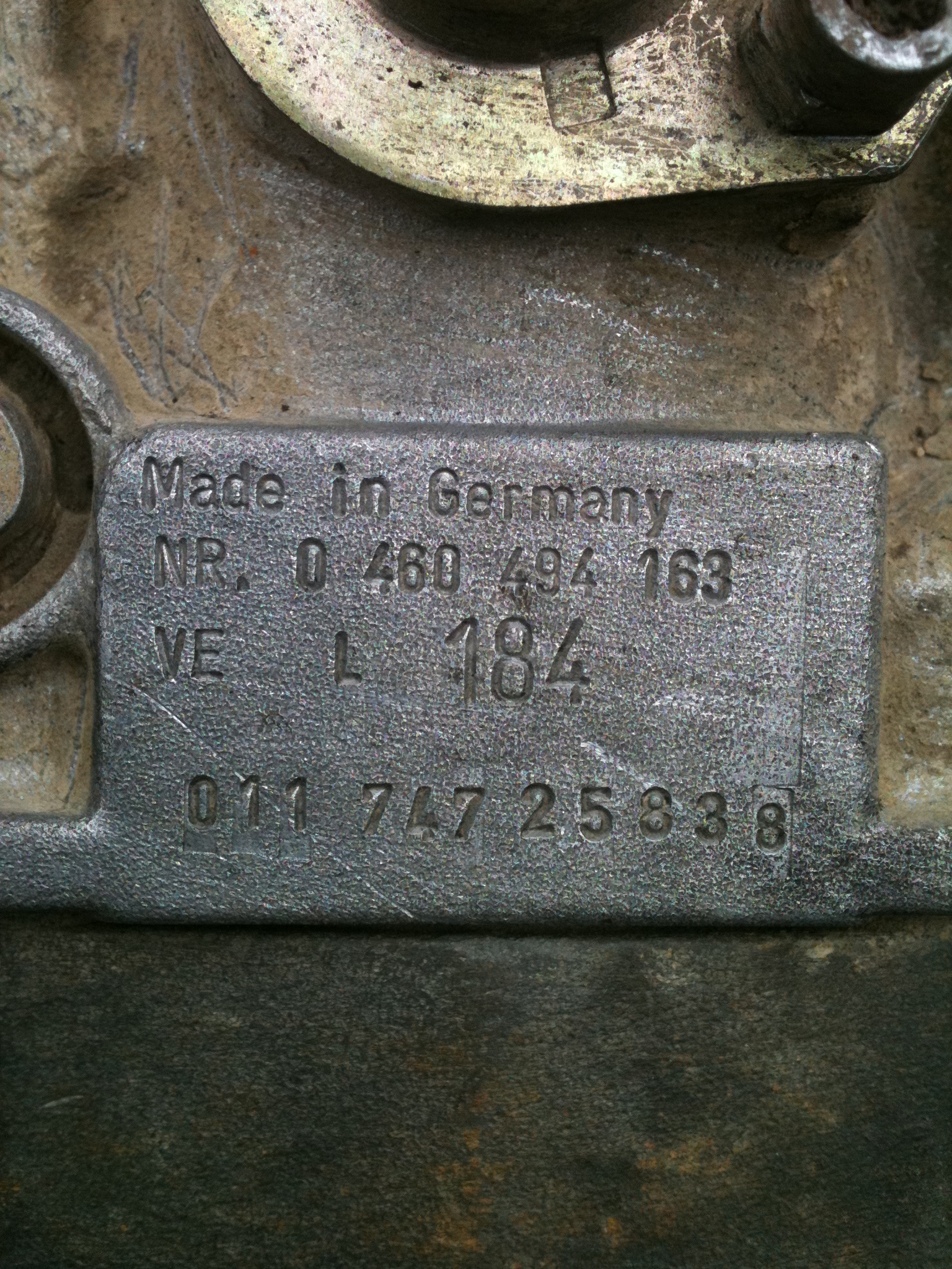

Am trimis un maill la o firma de dezmembrari ca sa aflu pretul la o pompa de alfa 164 dar imi cere codul pompei sau codul motorului de alfa :( :( :?:
 Post subject: Re: Schimbat Pompa injectie/alimentare D127 "Brasov"
PostPosted: Wed Dec 09, 2009 9:09 am
Sa incerc sa gasesc pe pompa vreo serie ceva.

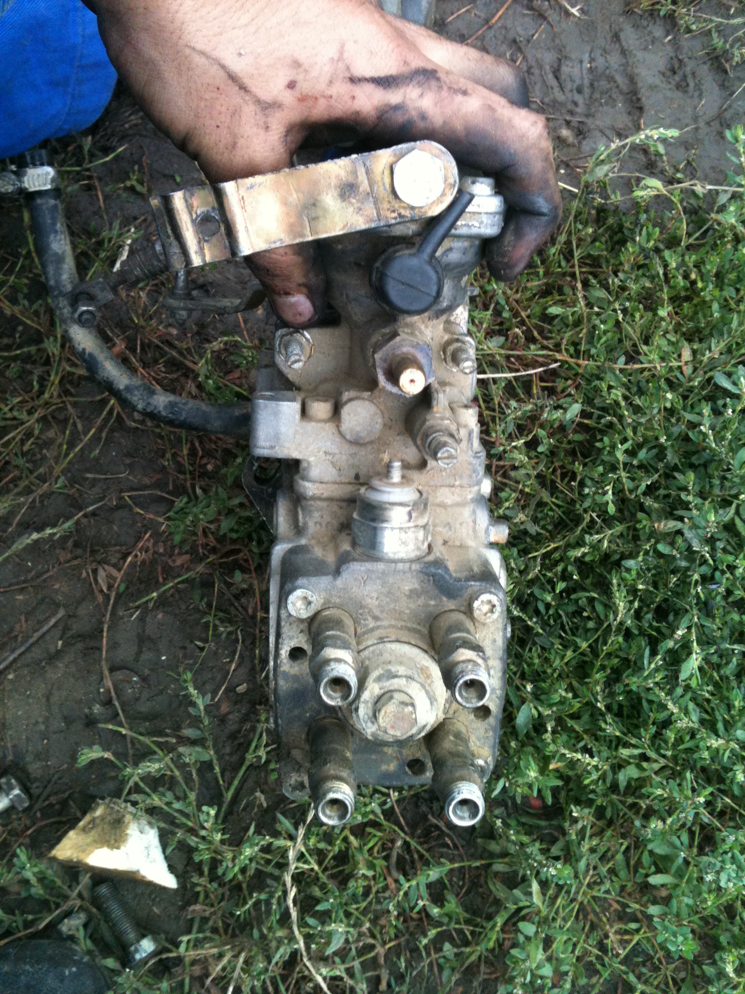

PostPosted: Mon Sep 06, 2010 12:52 am

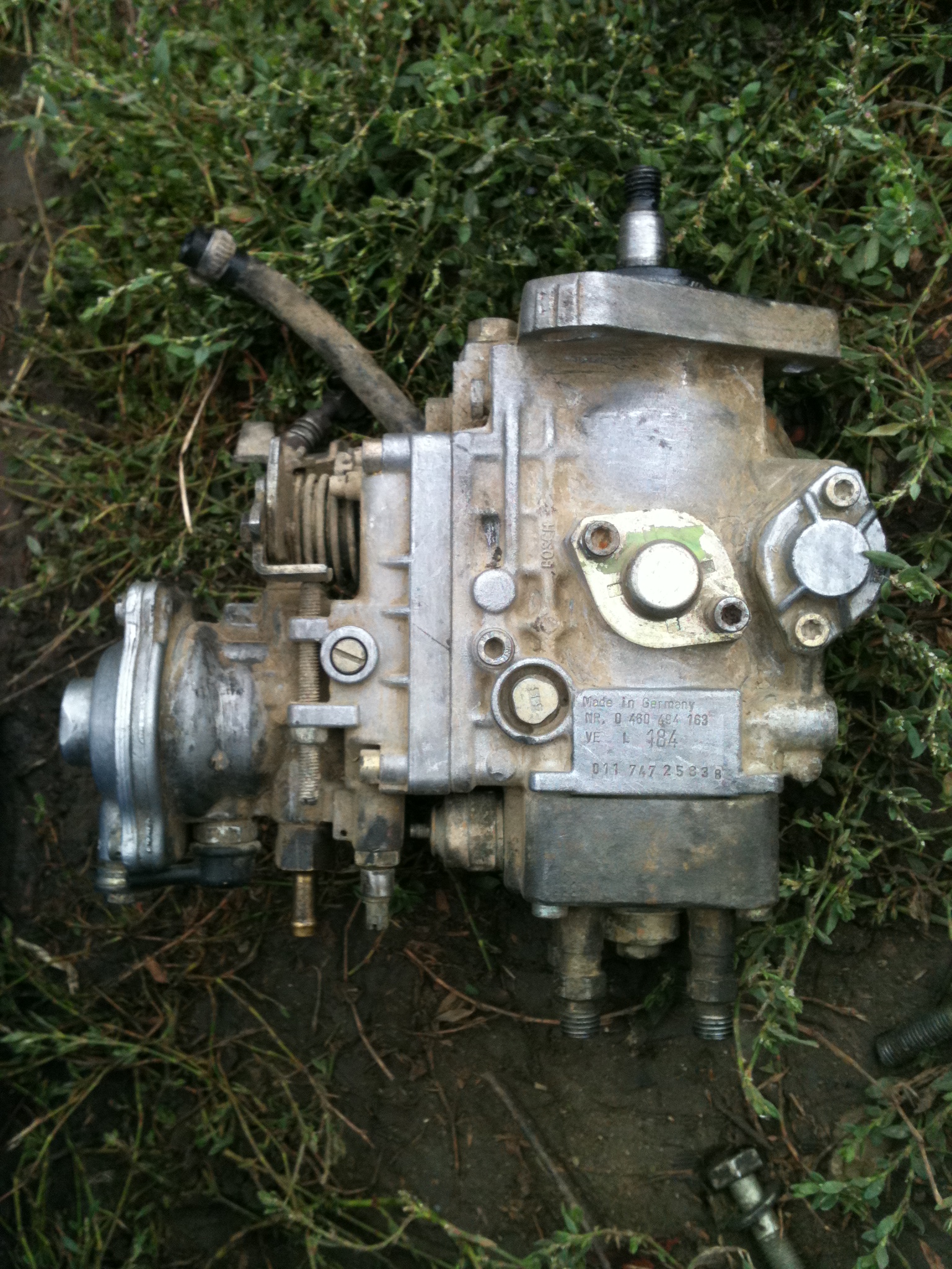

Am pus pompa si poze cu serii si detalii

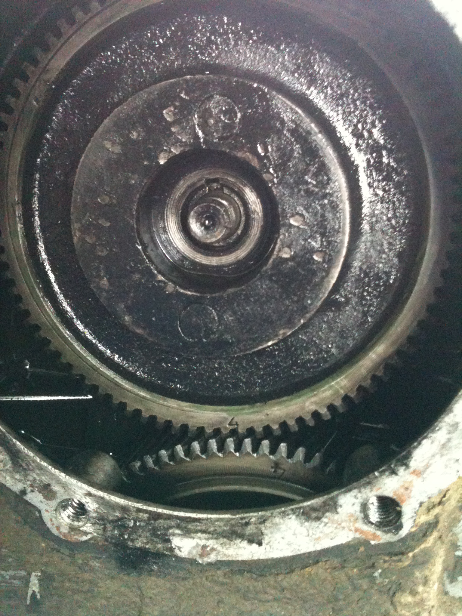

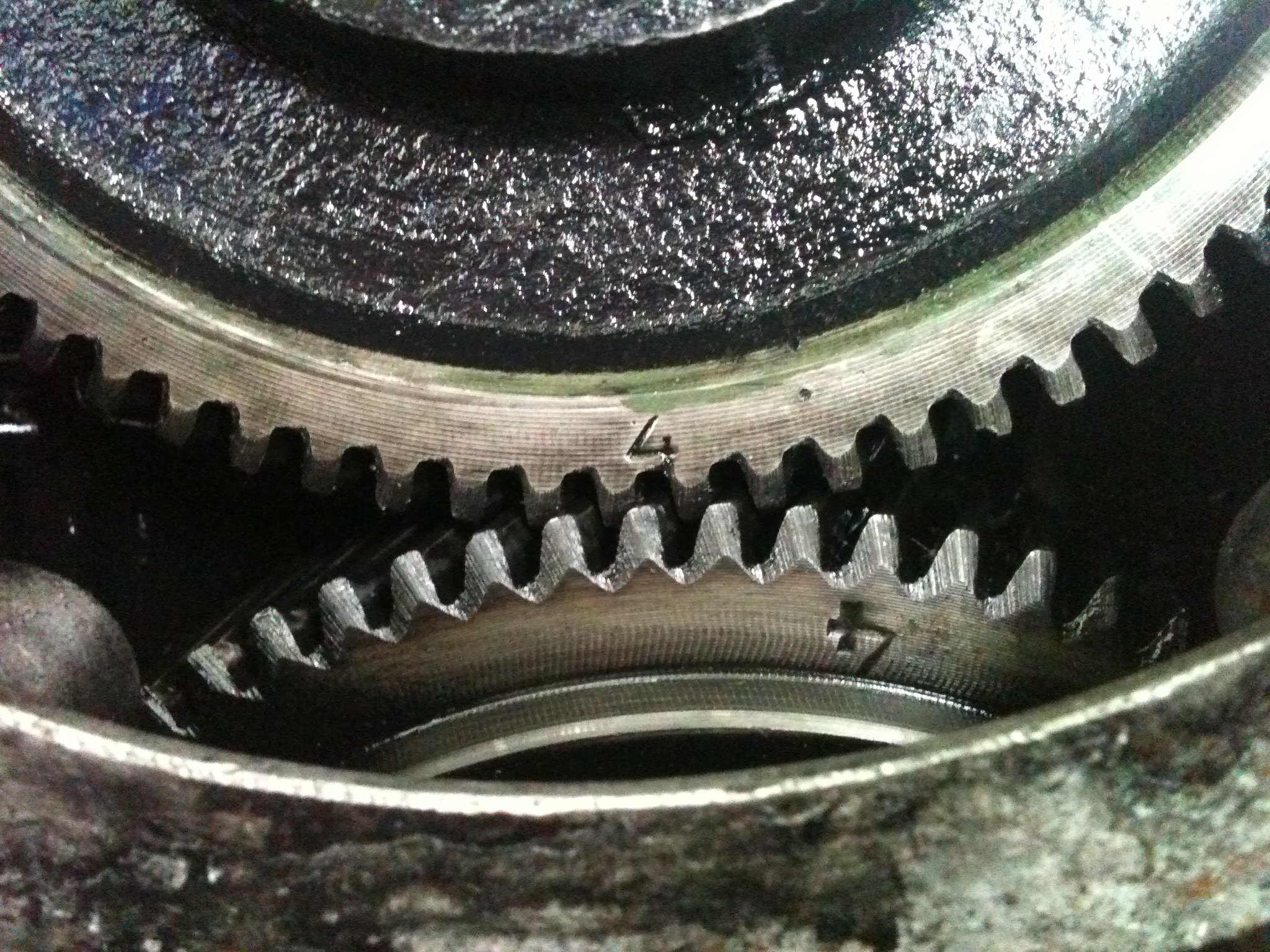

PostPosted: Mon Sep 06, 2010 12:59 am
La distributie trebuie decalati dintii, nu mai cade "4" pe "4"
Detalii
