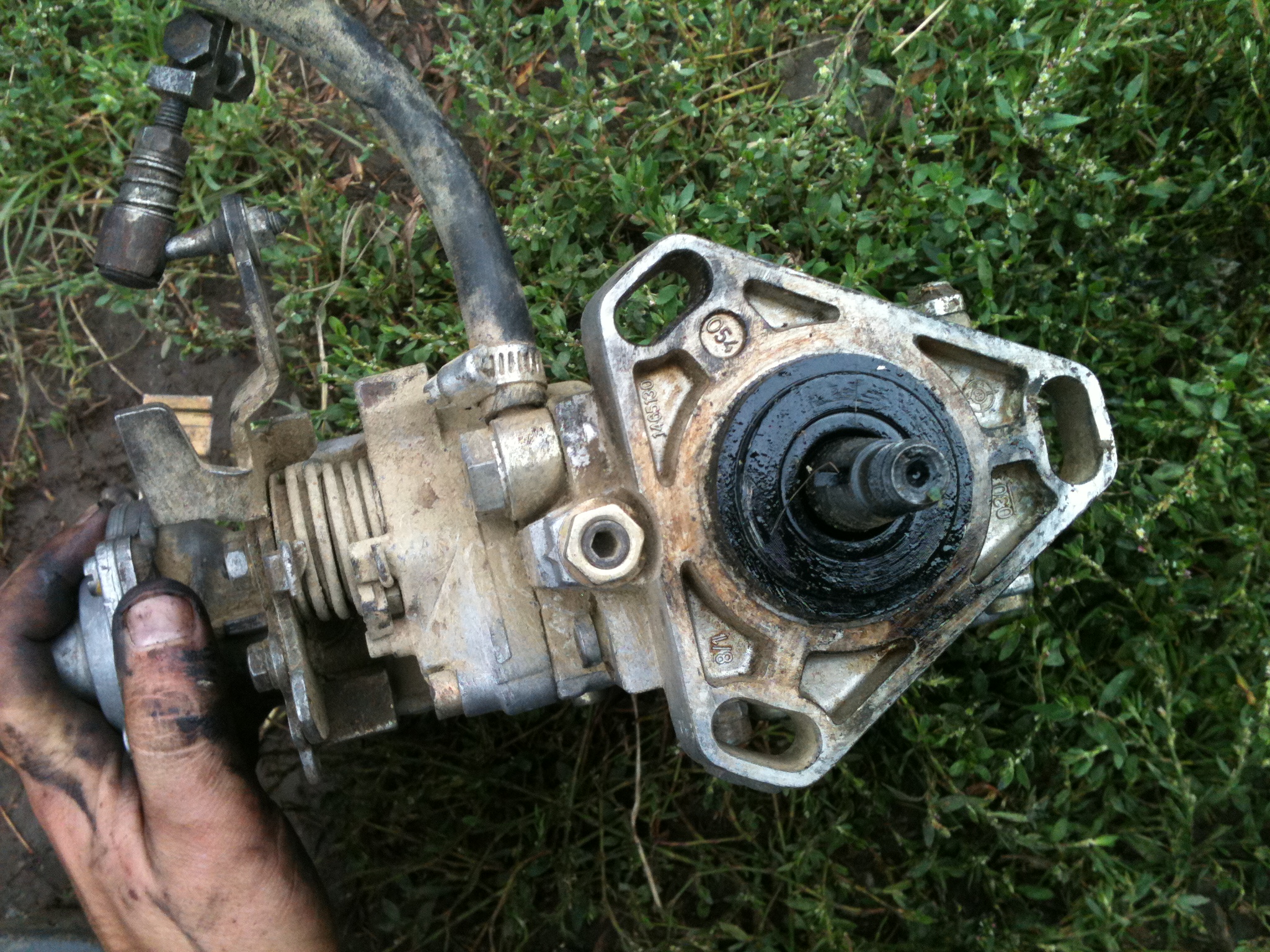

PostPosted: Mon Sep 06, 2010 12:52 am
Am pus pompa si poze cu serii si detalii

La distributie trebuie decalati dintii, nu mai cade "4" pe "4"
Detalii
