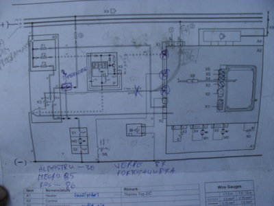

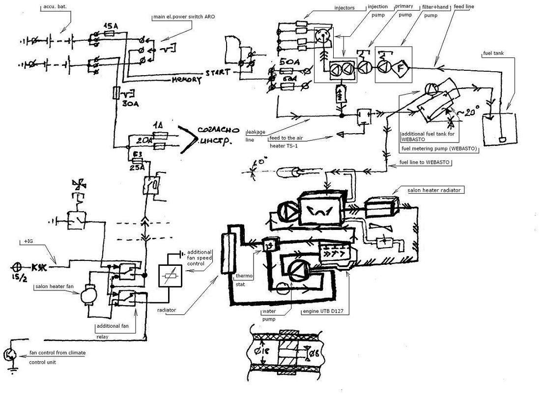

On my 243, from 2004 y, established WEBASTO Thermo Top E (4,2 kW). General schema for fitting, as I it did on fig.

PostPosted: Fri Mar 26, 2010 10:02 pm
Multumesc :) pentru schita sper sa imi fie de ajutor pe linga ce schite am mai primit :!: :!: :!: :D

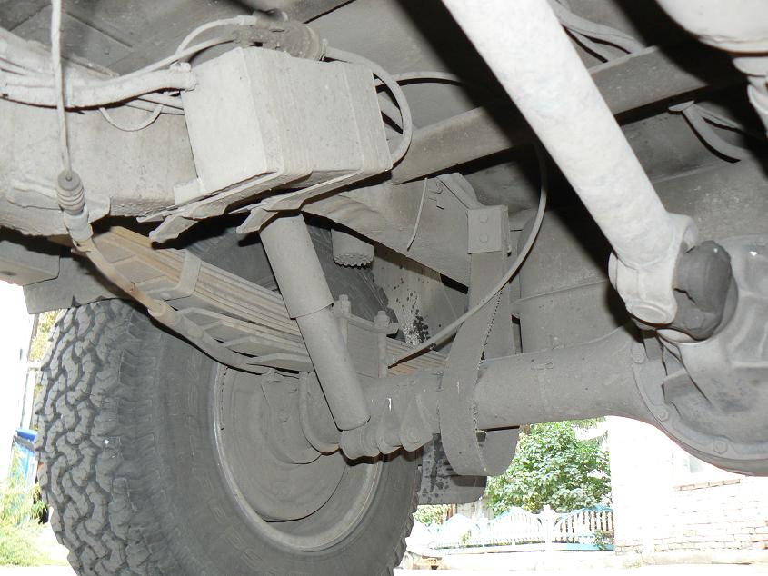

Am terminat montajul Webasto pe ARO :P si am ajuns la concluzia ca merita toti bani dezavantaje nu sunt in rest numa benefici incepind cu faptul ca astept iarna sa il testez la -30*C ; dar pina atunci am inceput sa il testez vara, am fost la pescuit si nu va spun cum este sa intri la ora 4 cind afara sunt 10*C dupa o ploaie zdrvana si in masina sa fie foarte cald :shock: dupa un timp de functionare de 30 minute ; ce sa o tot lungesc este SUPER asa ca sa continui unde ramasesem :mrgreen:

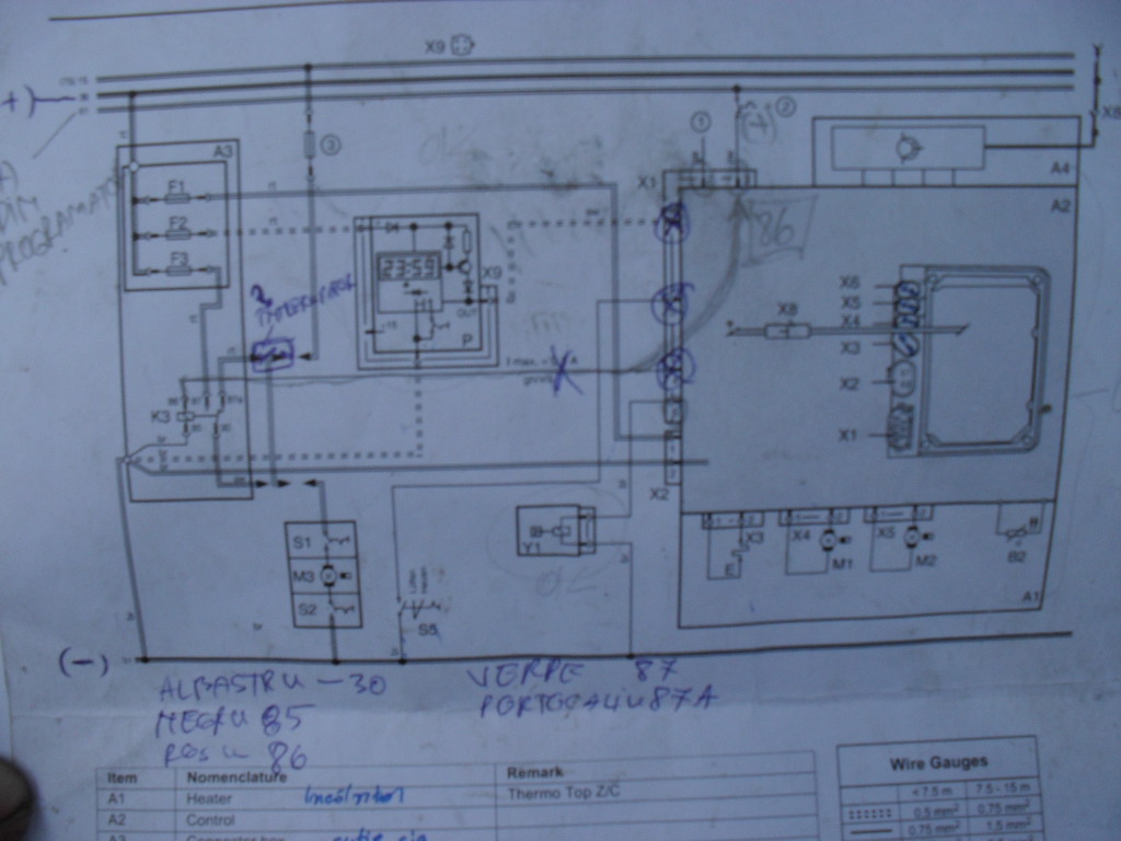

Am sa va prezint cum l-am montat si unde dar si citeva dintre schitele electrice ; totusi trebuie tinut cont ce model va achizitionati si de pe ce masina ca sar putea sa aveti o SURPRIZA sa nu functioneze din cauza parti electronoce ,,CRIERUL'' care poate sa functioneze doar cu un impuls dat de Calculatorul de Clima asa ca incercati sa-l gasiti undeva unde sa il puteti schimba in cazul in care nu va functiona sau sa va faca proba inainte de al plati a doua mica problema este instalatia electrica destul de complicata in comparatie cu cele de la EBERSPACHER care au totul incorporat in el :!: :!: dar tinind cont ca il gasiti pe cel bun si va apucati de montaj va voi da una din idei unde l-am montat eu pe ARO :!:

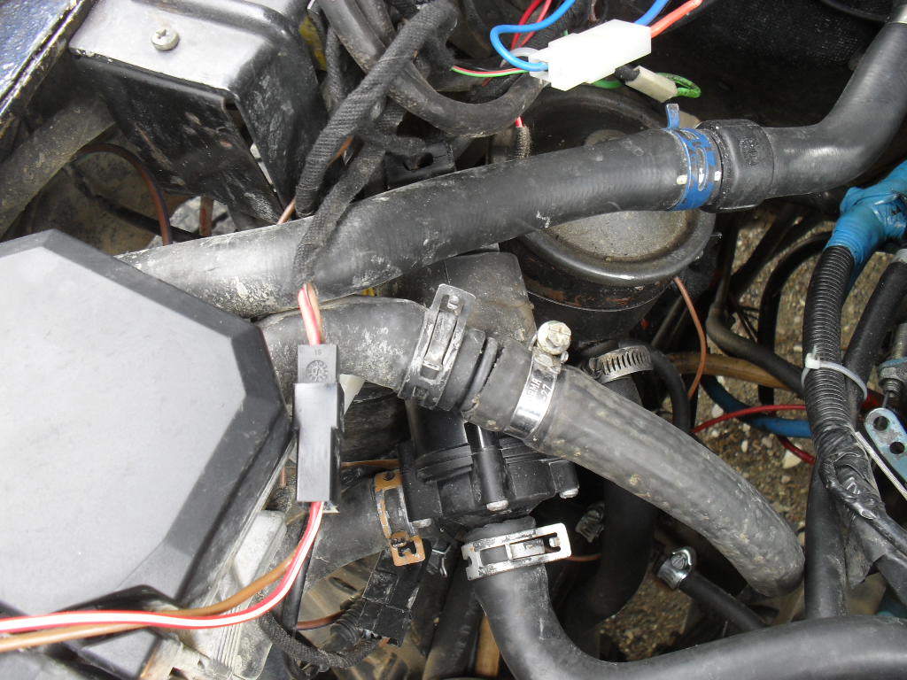

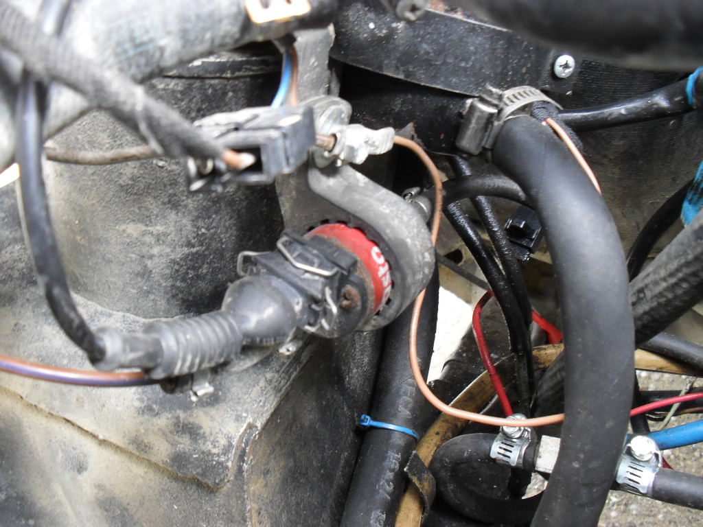

Pompa suplimentara de apa :D ; pe care o pot folosi si separat in cazul in care am nevoie de caldura dupa ce opresc Webasto ; asa ca mai merg pe pompa si pe ventilatorul masini inca 20 minute pina se raceste apa din instalatie :mrgreen:
Am montat un teu cu doua intrari de 8mm si una de 5mm pentru a alimenta pompa de motorina ce face alimentarea Webasto :)

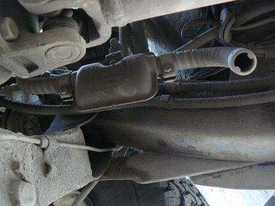

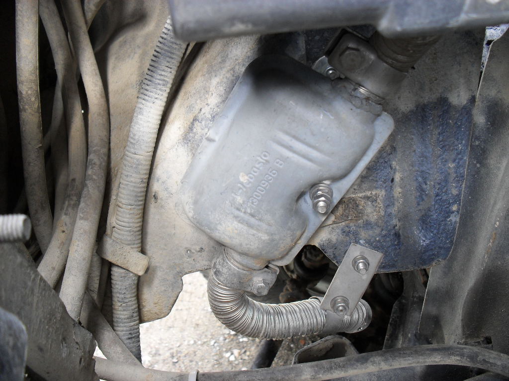

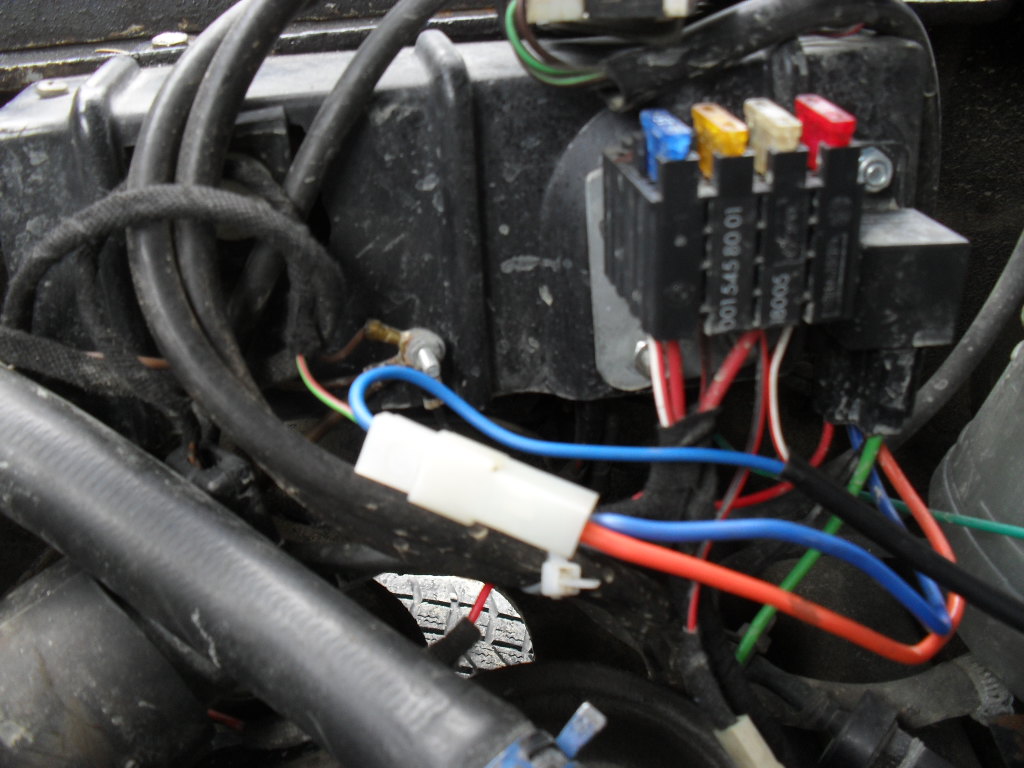

Inca citeva din poze ; unde am montat tabloul de sigurante si toba de esapament si instalatia electrica .....

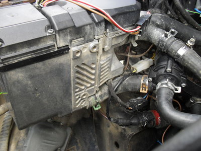

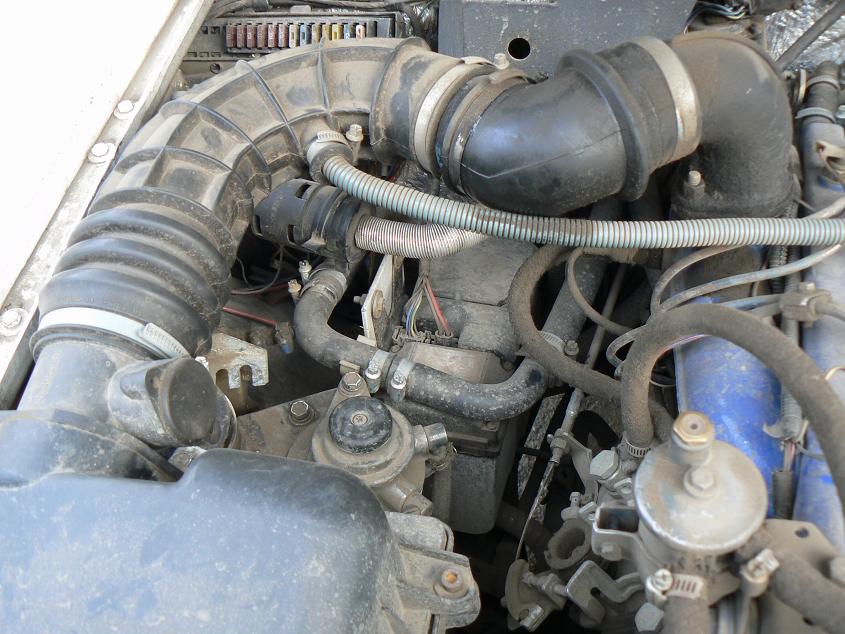

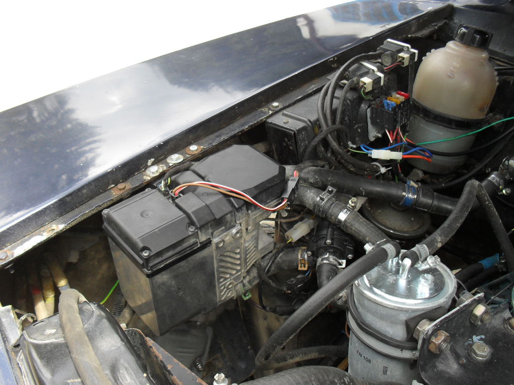

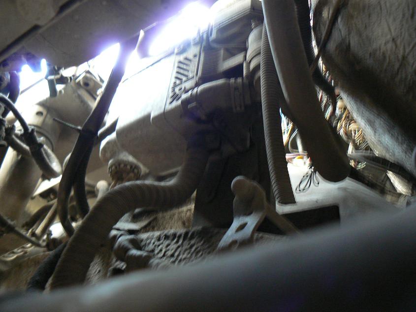

Webasto on my ARO 243. Itself, from up, and, from down.

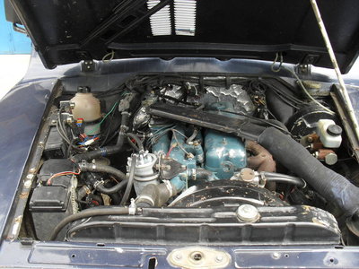

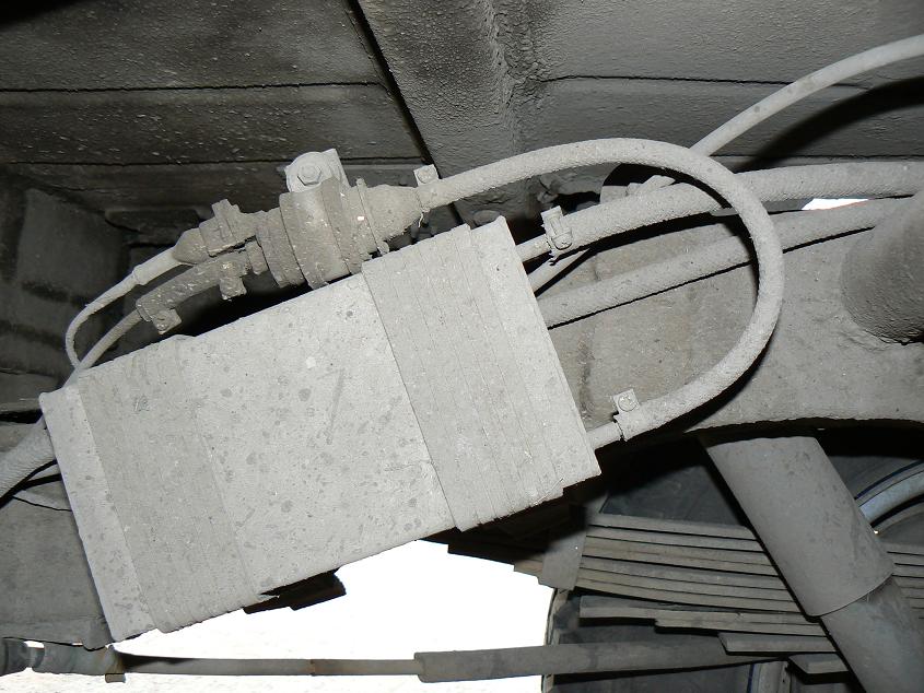

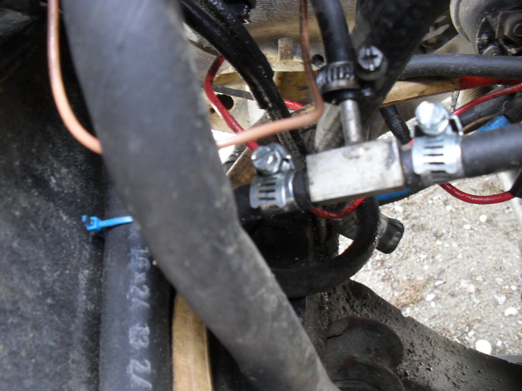

Placing of additional fuel tank and mesuring pump.
