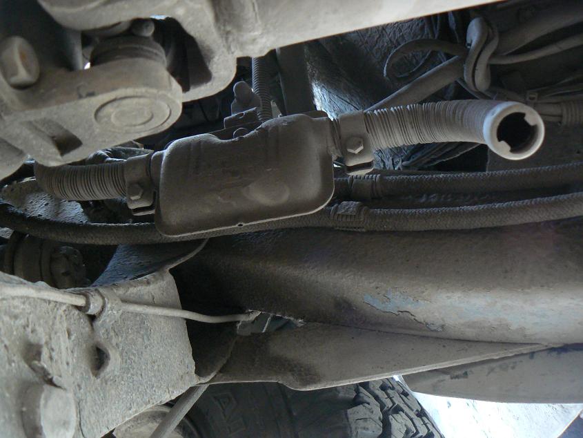

 Post subject: Re: Webasto pe ARO
PostPosted: Sun Aug 29, 2010 8:41 pm
Inca citeva din poze ; unde am montat tabloul de sigurante si toba de esapament si instalatia electrica .....
