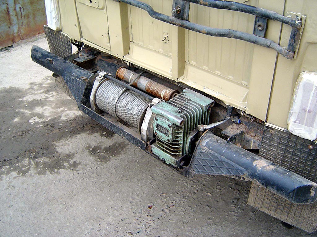

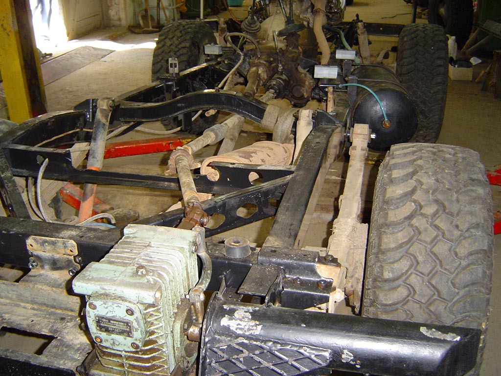

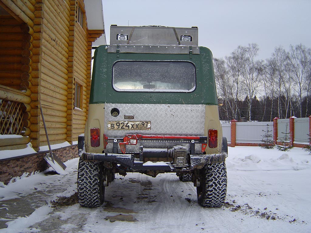

Un troliu mecanic home made de la ruși :mrgreen:

Si la Aro e mai usor sa il pui la spate din cauza prizei de putere
