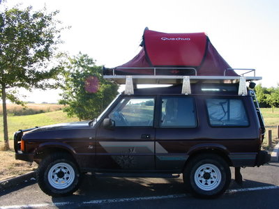

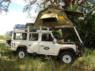

Dupa ce am studiat optiunea dormitului in masina m-am gandit ca ar fi mia bine sa montez un cort pe roof rack, iar cum cele de firma sunt scumpe m-am gandit la o adaptare a unui cort normal.

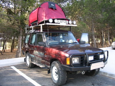

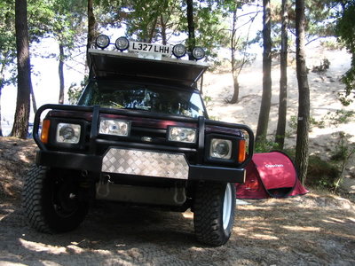

PostPosted: Sun Nov 01, 2009 11:33 pm
http://www.decathlon.co.uk/EN/2-seconds ... -67843471/
Un cort usor de montat, ceva la genul are si Tudop insa al lui este de 3 persoane.
Cortul se desface imediat si ramane de pus pe roffrack si ancorat cu sfori.
PostPosted: Sun Nov 01, 2009 11:48 pm
Excelenta ideea!
PostPosted: Sun Nov 01, 2009 11:51 pm
Adica sa pui deasupra cort normal ? Interesant :D
Totusi, pe sub placa de aluminiu, as sugera sa se mai sudeze 2-3 profile patrate de fier pentru rigidizare. Nu stiu cam cat o tine o simpla placa de aluminiu. Sa nu faca gaura in mijloc si la o ploaie sa ai ce "balti" in cort.
PostPosted: Sun Nov 01, 2009 11:58 pm
Si eu as zice ca e o idee buna sa fie cateva profile transversale, gen cum era roofrackul lui alcool pe fostul meu albastrean. Deasupra placa de aluminiu, iar in cort niste burete... ca sa fie moale :D Sau saltea gonflabila... Si mi se pare perfect sistemul!

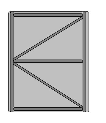

PostPosted: Mon Nov 02, 2009 12:13 am
Daca nu placa de aluminiu (ca e scumpa :D ) o tabla sau un PFL, OSB cu structura de rezistenta din teava.

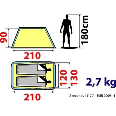

Uite si cotele unui cort de ala de 2 pers:

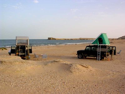

PostPosted: Mon Nov 02, 2009 12:01 pm
Pentru 244 m-am gindit ca ar trebui extinsa cumva platforma pt cort in fata, ca sa fie mai mult loc, iar in partea din spate sa mai pot lasa o roata, o canistra, etc..
