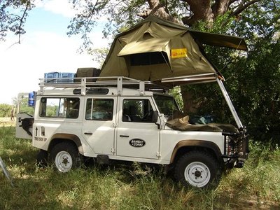

Dupa ce am studiat optiunea dormitului in masina m-am gandit ca ar fi mia bine sa montez un cort pe roof rack, iar cum cele de firma sunt scumpe m-am gandit la o adaptare a unui cort normal.

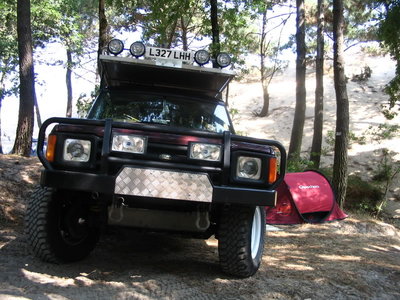

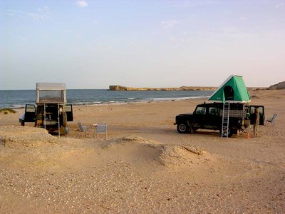

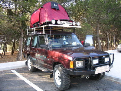

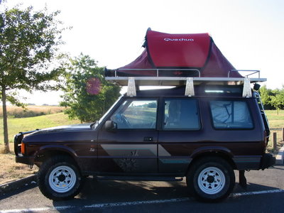

PostPosted: Sun Nov 01, 2009 11:33 pm
http://www.decathlon.co.uk/EN/2-seconds ... -67843471/
Un cort usor de montat, ceva la genul are si Tudop insa al lui este de 3 persoane.
Cortul se desface imediat si ramane de pus pe roffrack si ancorat cu sfori.

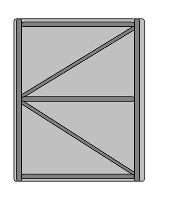

PostPosted: Mon Nov 02, 2009 12:13 am
Daca nu placa de aluminiu (ca e scumpa :D ) o tabla sau un PFL, OSB cu structura de rezistenta din teava.

PostPosted: Mon Nov 02, 2009 8:18 am
PFL sau OSB se umfla la apa, nu au rezistenta necesara, cred ca cel mai bun e placajul Tego pt. cofraje.

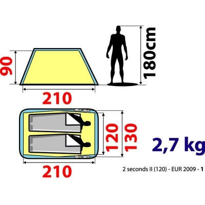

Uite si cotele unui cort de ala de 2 pers:
