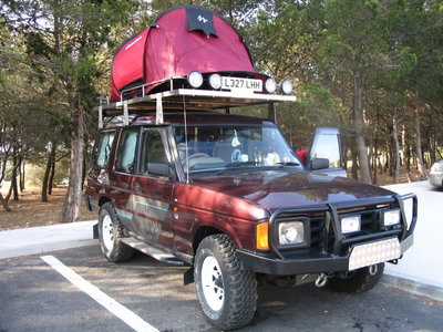

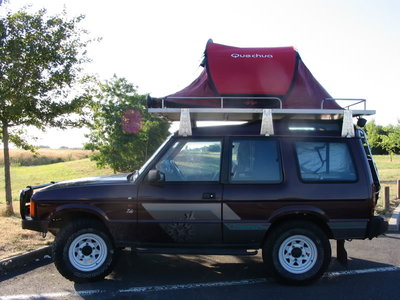

Dupa ce am studiat optiunea dormitului in masina m-am gandit ca ar fi mia bine sa montez un cort pe roof rack, iar cum cele de firma sunt scumpe m-am gandit la o adaptare a unui cort normal.

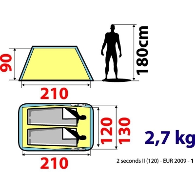

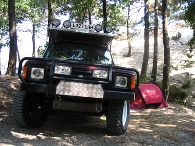

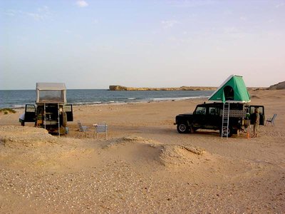

http://www.decathlon.co.uk/EN/2-seconds ... -67843471/Un cort usor de montat, ceva la genul are si Tudop insa al lui este de 3 persoane. Cortul se desface imediat si ramane de pus pe roffrack si ancorat cu sfori.

Adica sa pui deasupra cort normal ? Interesant Totusi, pe sub placa de aluminiu, as sugera sa se mai sudeze 2-3 profile patrate de fier pentru rigidizare. Nu stiu cam cat o tine o simpla placa de aluminiu. Sa nu faca gaura in mijloc si la o ploaie sa ai ce "balti" in cort.

Si eu as zice ca e o idee buna sa fie cateva profile transversale, gen cum era roofrackul lui alcool pe fostul meu albastrean. Deasupra placa de aluminiu, iar in cort niste burete... ca sa fie moale  Sau saltea gonflabila... Si mi se pare perfect sistemul!

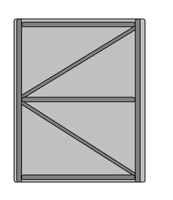

Daca nu placa de aluminiu (ca e scumpa  ) o tabla sau un PFL, OSB cu structura de rezistenta din teava.

PFL sau OSB se umfla la apa, nu au rezistenta necesara, cred ca cel mai bun e placajul Tego pt. cofraje. http://www.rudenigrup.ro/categorie.aspx?cid=59 Uite si cotele unui cort de ala de 2 pers:

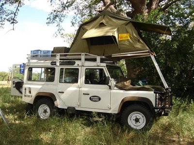

Pentru 244 m-am gindit ca ar trebui extinsa cumva platforma pt cort in fata, ca sa fie mai mult loc, iar in partea din spate sa mai pot lasa o roata, o canistra, etc..
