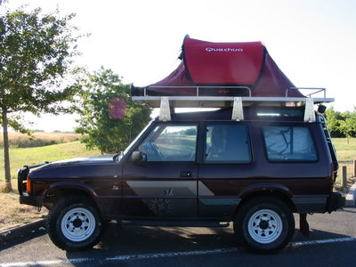

Dupa ce am studiat optiunea dormitului in masina m-am gandit ca ar fi mia bine sa montez un cort pe roof rack, iar cum cele de firma sunt scumpe m-am gandit la o adaptare a unui cort normal.

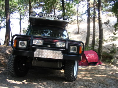

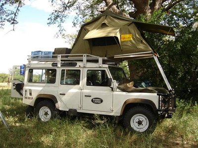

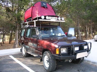

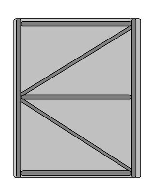

Daca nu placa de aluminiu (ca e scumpa :D ) o tabla sau un PFL, OSB cu structura de rezistenta din teava.

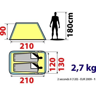

Uite si cotele unui cort de ala de 2 pers:
