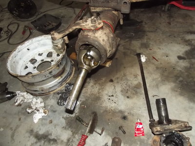

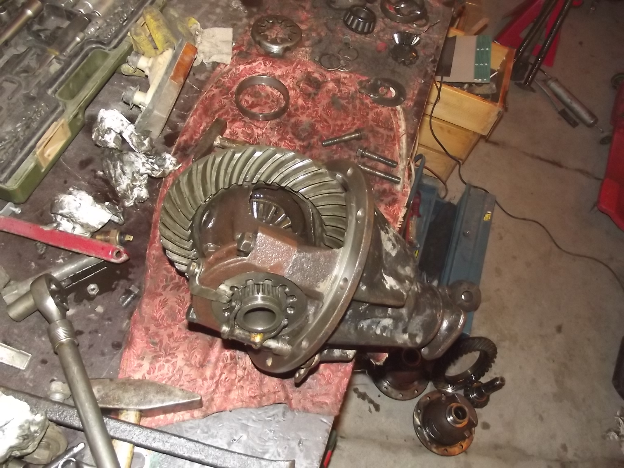

o sa mai fac totusi niste masuratori, azi dupa ce am pus si foaia secudara cea groasa, pentru ca e deja foarte grea fata si nu mai face fata cu configuratia dinainte, dupa care voi efectua niscai ramforsari...
ca un rezumat al ieri, azi.. am pus grupu, 33/7, cel vechi, reglat.. juca.. strang si mai tare.. tot, strang foarte tare, deja loveau dintii in gaura dintre dintii coroanei..cacao, uzat mort, asa ca desfac fostul grup de fata, pun 33/8, reglez. a iesit bobocell :mrgreen: , asa ca in curand il voi monta si pe spate, 33/8 pentru ca de cand am marit puterea motorului a devenit cam scurt raportu asta. si doar in teren aven reductor :mrgreen:

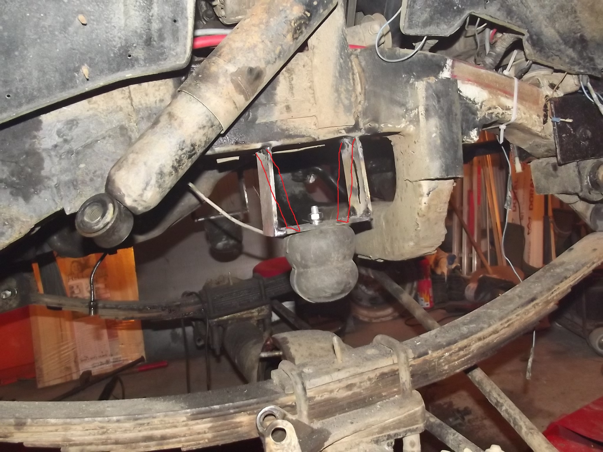

dupa care, montat, chinuit ceva cu schimbatul planetarei, care e efectiv noua, tv-ul de armata de pe care provine cred ca avea sub 5.000 km... strans totu, smeclezit cu silicon, sa nu mai intre apa in punte :oops: dupa care taiat bara si facuta sa vina pe colturi, ca sa prind si eu semnalizatoarele, desfacut foile, pus primele 2 de spate de 324 modificate, adaugat inca una scurta si rea, pus la loc,
data viitoare ramane sa pun grupu pe spate, sa vad cu etrierii, si sa pun semering la cardanul fata si cardanul desigur...

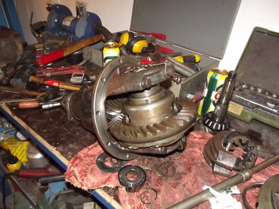

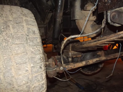

Hm, vad ca nu a mai starnit interes, dar tot voi adauga poze :mrgreen:

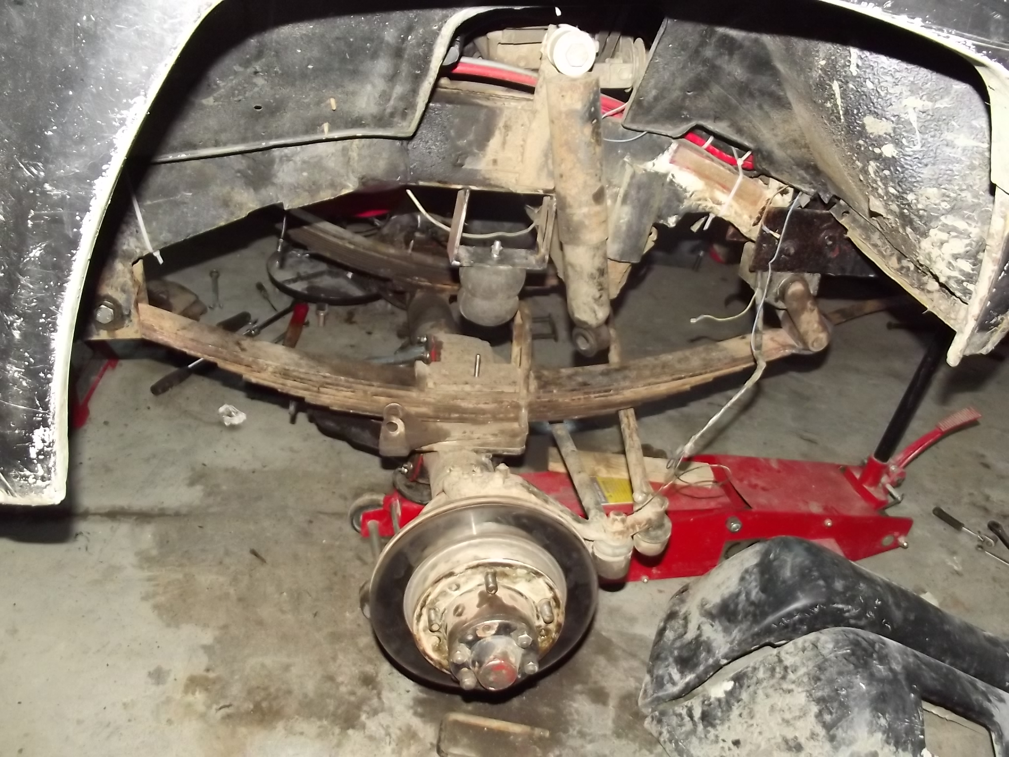

cu etrierii, am studiat, m-am uitat, am masurat, n-are dc sa nu culiseze.. ca sa fiu totusi impacat, am uns din nou toate culisele, m-am asigurat ca culiseaza... am pus placutele invers, le-am ajustat si pe ele putin la flansa din stanga, ca ieseau puutin de tot in afara, si sper sa am noroc.
Din pacate, furtunele de dacia papuc nu se potrivesc pe etrierele de renault 21 :evil: :evil: :evil: , au diametru milimetric mai mic... norocul meu fantastic doar..
Intre timp, am pus masina la loc pe roti, 9 foi in total acum, majoritatea groase, de 320, si acum pare sa fie cum trebuie... ramane de vazut si la drum, am montat grupul fata, cardanul, uns, eliminat jocul din culisanta, schimbat prezonul stricat al flansei de pe reductor pentru cardanul fata, scos grupul spate, schimbat coroana + pinion spate cu 33/8, reglat suuuper bine, a iesit fantastic de frumos, cu toti rulmentii buni, toate pinioanele satelit reglate si ele, e supeeer :mrgreen: mai ramane doar sa-l montez si sa pun ulei.
Din pacate, o planetara e deja "fugita" in capat, la caneluri, dar se pare ca inca nu s-a rupt, era asa si la ultima iesire la adunatii copaceni cand am rupt pinionul satelit, deci... dracu stie cand s-o rupe, dar curand, oricum :mrgreen:

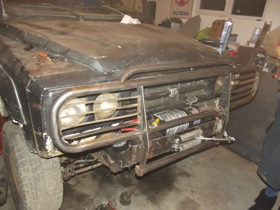

wizardinio s-a apucat de lucru la bull-bar, adica curatarea lui de rugina, pregatire pentru vopsit...

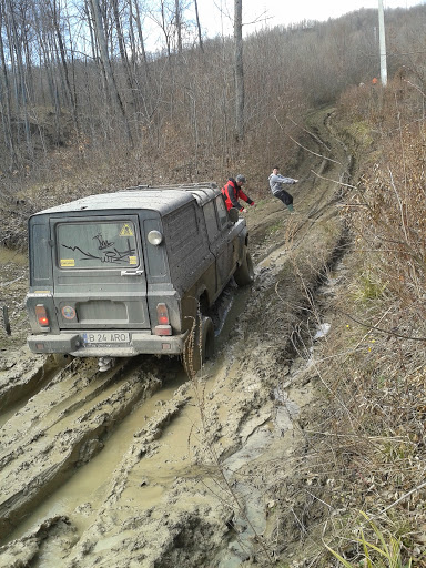

Intre timp, multumita lui cabestan am reusit sa recuperez si o Dacie din mijlocul unui camp?! :x intr-un moment cam prost, cand maidanezul inca nu era complet gata de drum, si belelele nu au ezitat sa apara, prima oara i-a murit din putere, si incepea sa crantane foarte urat la accelerare, dupa care i-a trecut subit :shock: , am ajuns pe camp, dau drumu la electroventilator, si da, mort.... incerc sa-l pun pe direct si se arde, continuam asa, incet si sigur... troliam dacia afara, dupa care in drum spre drum :lol: incepe sa iasa super mult abur + temperatura de fierbere, furtunul de retur din radiator mort.. noroc ca soferul daciei avea la el furtunul de la termostat :mrgreen: , l-am schimbat pe al meu si am plecat fara alte probleme... sper totusi sa fie filtru de motorina imbacsit sau ceva, si sa nu fie un injector, ca nu prea e buget pentru asa ceva...

am remediat problema prin inlocuirea furtunului cu pricina si reasezat, montat la loc vascocuplajul, e genial :mrgreen: , tot se incalzeste pe urcari lungi, in 5.000 rpm.... dar se raceste imediat, si nu, nu mai fierbe :roll:
o sa purced, pe viitor, la schimbarea radiatorului de brasov cu cel de toyota + electroventilator, vas expansiune "al ei", ca sa nu mai fie deloc probleme cu incinsu in teren, pana atunci, trag de radiatoru asta...

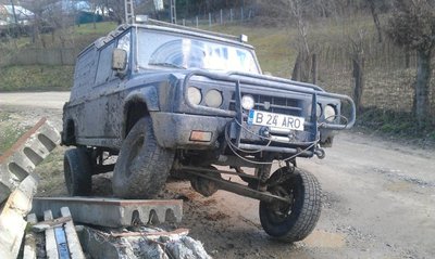

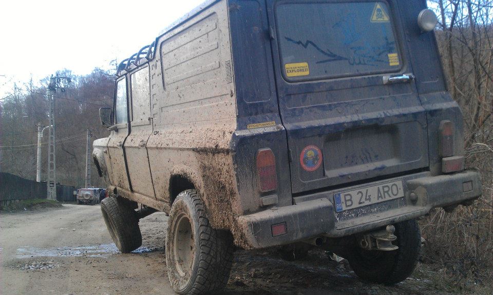

motorul a mers absolut perfect la iesirea de ieri, iesire in teren + mers pe dn pana la campina, valea doftanei, inapoi bucuresti.... mananca pamantuuu :mrgreen: , a fost extrem de dubios ce s-a intamplat atunci cu cabestan... franele s-au "asezat" acum, schimband ordinea placutelor, acum franeaza excelent... autoblocantul fata e absolut :shock: , blocantul spate ramanand si el extrem de util...
pacat ca nu am cauciucuri de teren, sa ma fi distrat mai mult ieri.. aia e, o-r sa vina ele candva candva, abia am exersat troliul asa :lol:

Nah ce frumos flexeaza fata...
