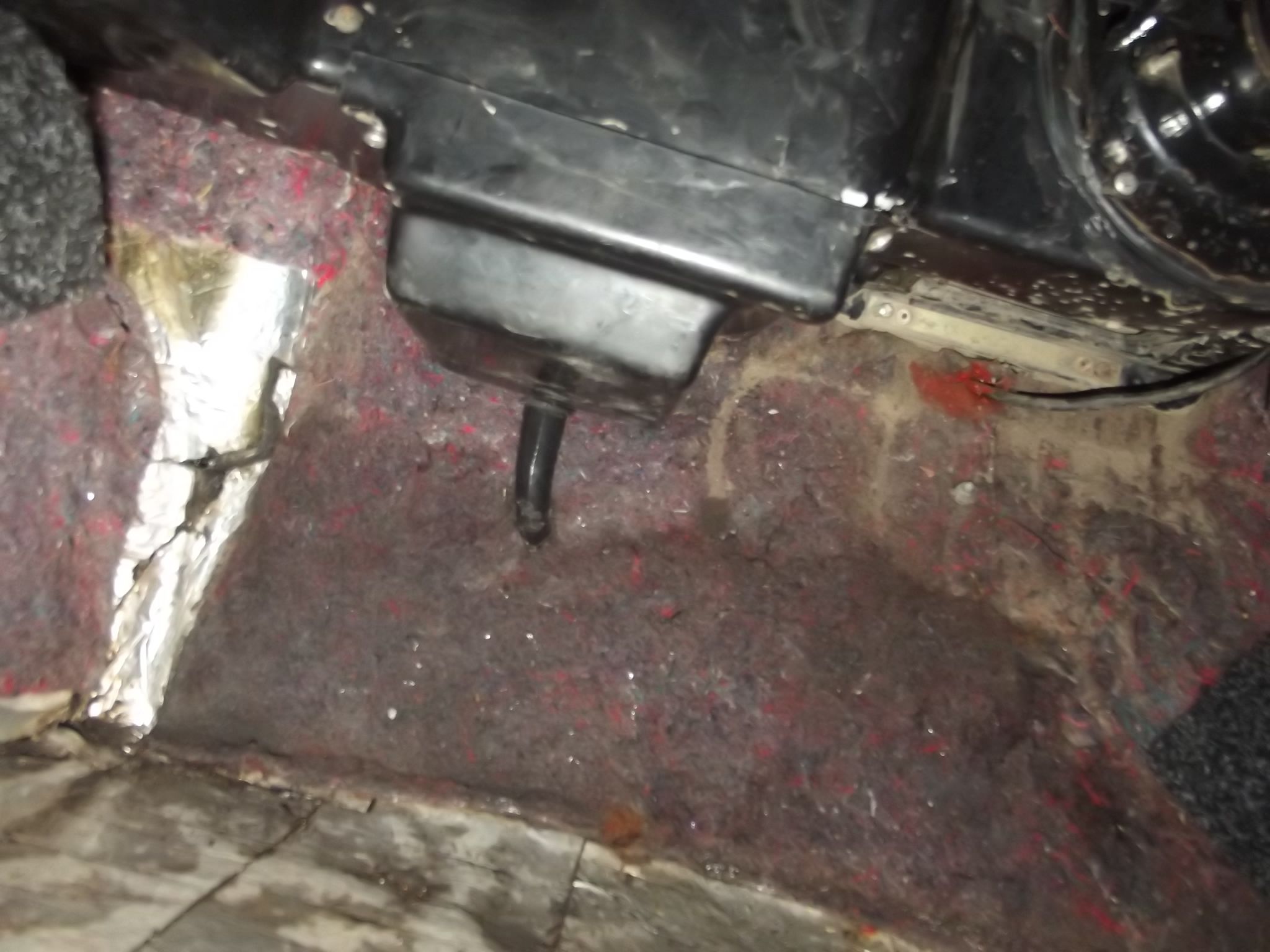

In final in satanaaaaaaaaa, merge AC_uuu  , desi, mai trebuie "gadilata" putin aeroterma, ptr ca am umblat la tevile de la vaporizator, si acum sufla putin aer pe acolo, mai trebe astupata o gaura care mi-a scapat cand am facut aeroterma....cum ar fi scurgerea apei rezultata la condens, care inginerii aro s-au gandit sa o faca in masina... vedeti, ei inca de pe atunci stiau sistemele astea de racoreala prin pulverizarea apei  , trebuie sa fac si aeratorul princilap din bord sa scoata aer, sa improvizez un cot... o sa ma distrez de minune  , si sa fac si aeratorul de sub cotiera functional, sa nu mai stea degeaba acolo.... ca am vazut ca am iesire de la aeroterma catre el

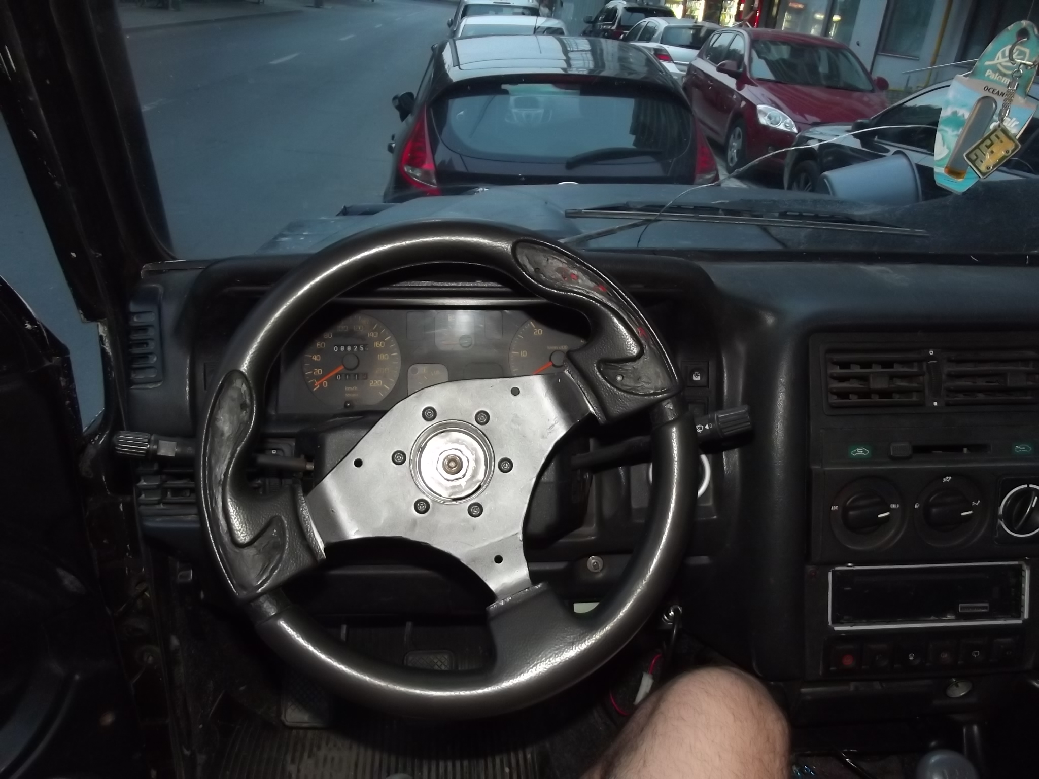

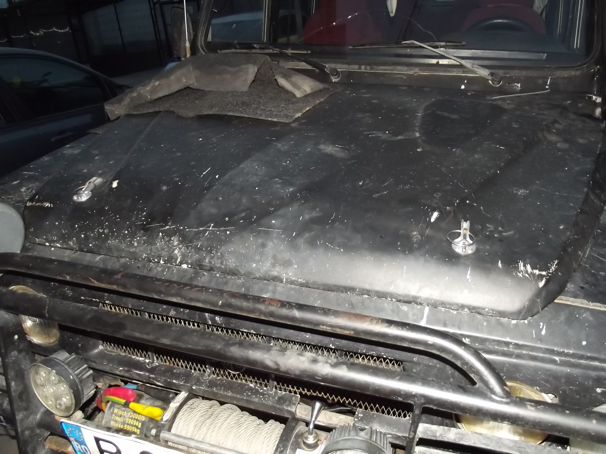

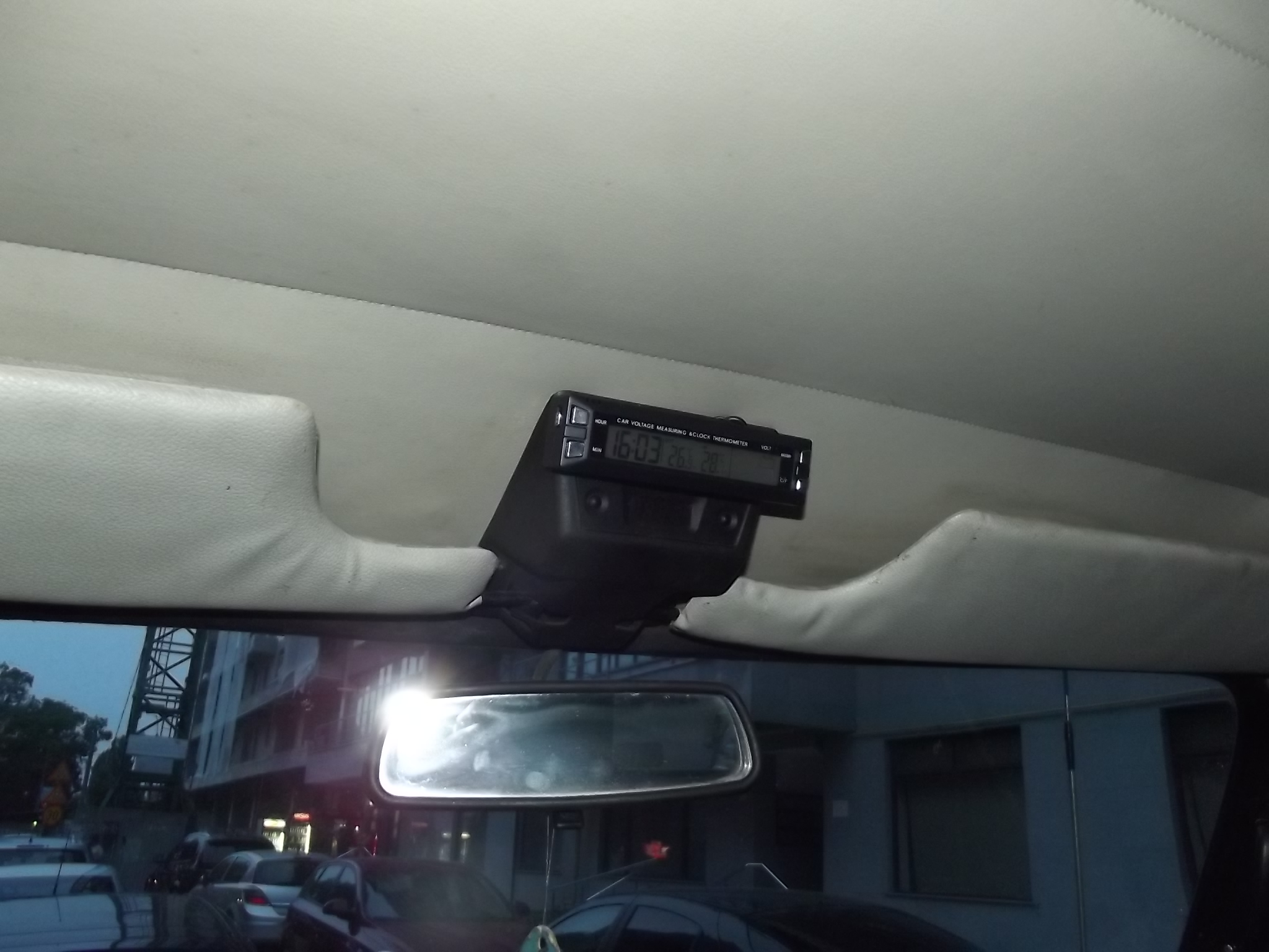

si ceva pozne.. am facut aeratoru central, scurgerea apei, intors macarale spate (nu se puteau actiona, ca veneau fix in dreptul scaunului fata), montat intrerupator usa portbagaj, inchidere capota, termometru interior/exterior, volan racing  (doar ptr ca e mai mic si deci mai manevrabil), schimbat capete bara (cu unele de pe un teveu de armata, de multi ani  ),

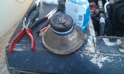

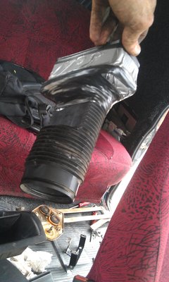

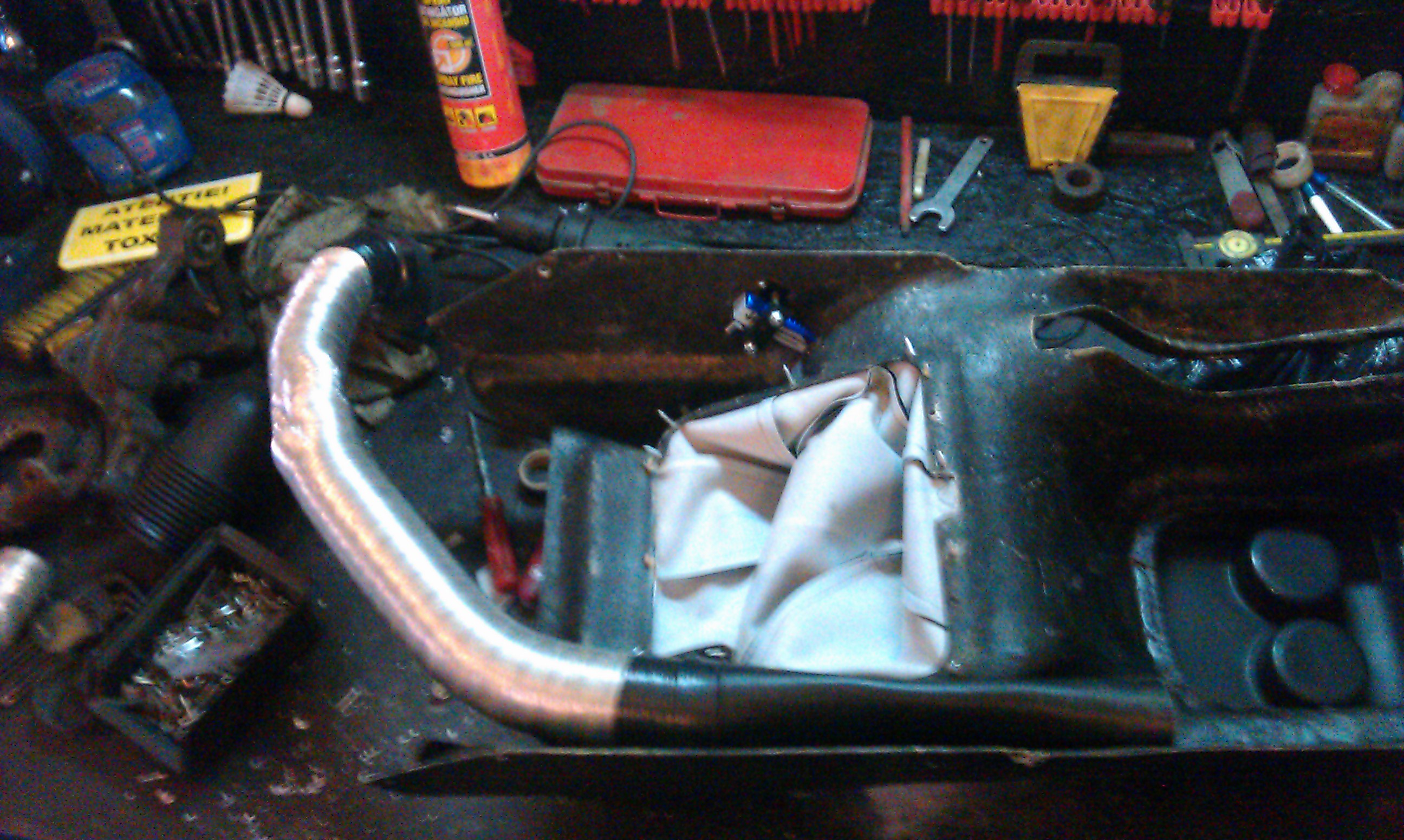

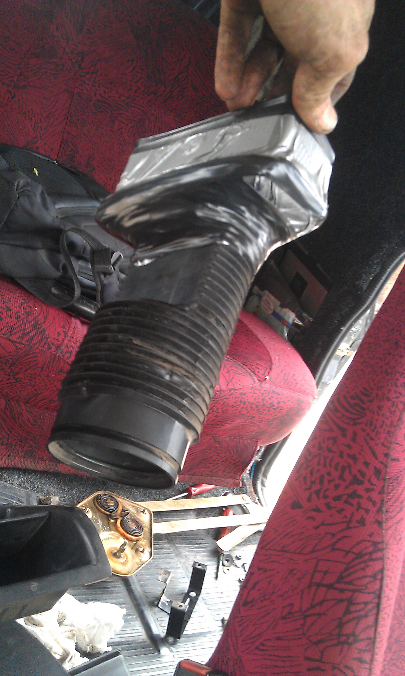

o mare problema a mea, si a stilului stupid de a aborda baltoace, rauri, mlastini.. etc, adica blana sa sara apa-n cer, chiar si cu contraaripile de tip nou si aparatori de noroi la contra-aripi, apa reusea sa se infiltreze in faruri, asa ca am apelat la niste piese de olsit pentru a rezolva problema, mai exact aparatorile de la becuri. cum noul meu prieten patruped sta mai tot timpul cu mine, fireste, si cum afara vara e cald si iarna e rece, am decis sa fac functional si aeratorul de sub cotiera, care, aparent, inginerii de la Aro s-au gandit ca acela ar arata nemaipomenit acolo, dar atat... asa ca am brevetat putin, mai am doar sa brevetez bucata care intra in aerator propriu-zisa, dar mai trebuie niste furtun cartonat si o piesa de dacia cn... de suflat sufla si acum, dar pe sub toata cotiera daca tot am umblat la tetiera, am pus si burduful de la frana de mana facut la croitorie din imitatie de piele, precum si mansonul de la schimbatoare, din nou facut la croitorie din acelasi material, acum arata si ea frumos si nu mai intra apa pe la frana de mana deasemenea, am refacut si traseul de antigel al aerotermelor, pe partea pe care o pusese si toyota,adica pe langa turbina, cu robinet functional la buton...  ... mrl-urile, am inceput sa le adaptez pe cele de Aro cu sincron, ca nu mai suport sa pun si sa dau jos capace, aparent, se poate adapta, ramane de vazut cu butucul cum il adaptez, eu vroiam intial sa adaptez mrl-ul la butucul de 32x spate, dar aparent e cam greu... spre foarte greu, asa ca voi incerca sa adaptez butucul de 24x fata la puntea de tv si sa modific capacele de cuplare pentru acest butuc, sa fie tot timpul cu mine in caz ca cedeaza mrl-ul va tin la curent!!!

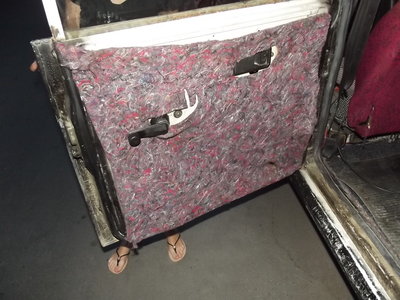

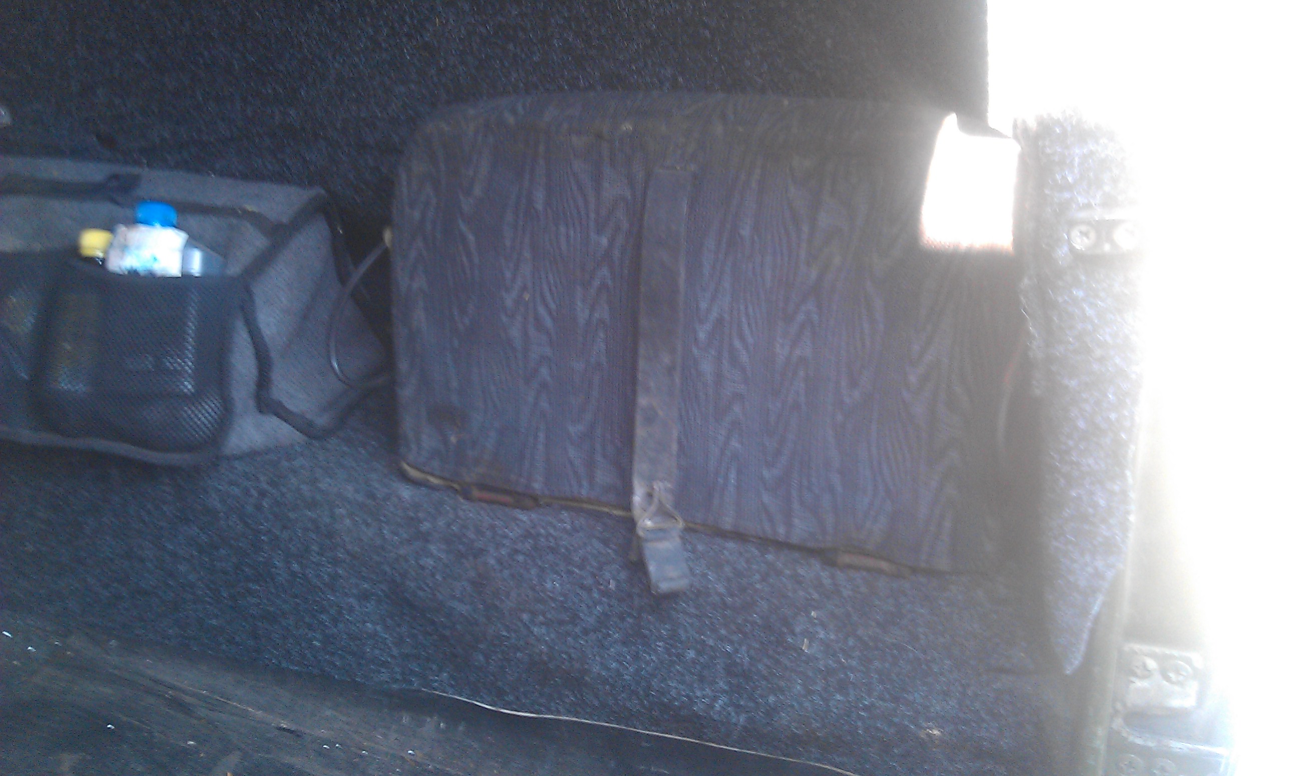

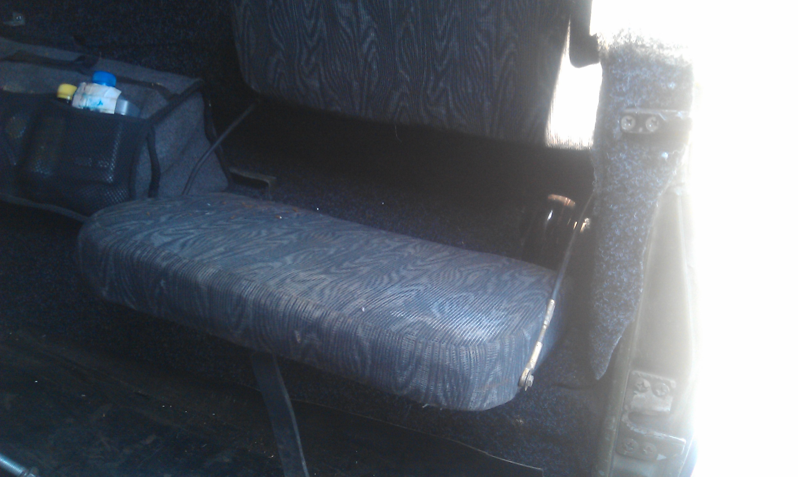

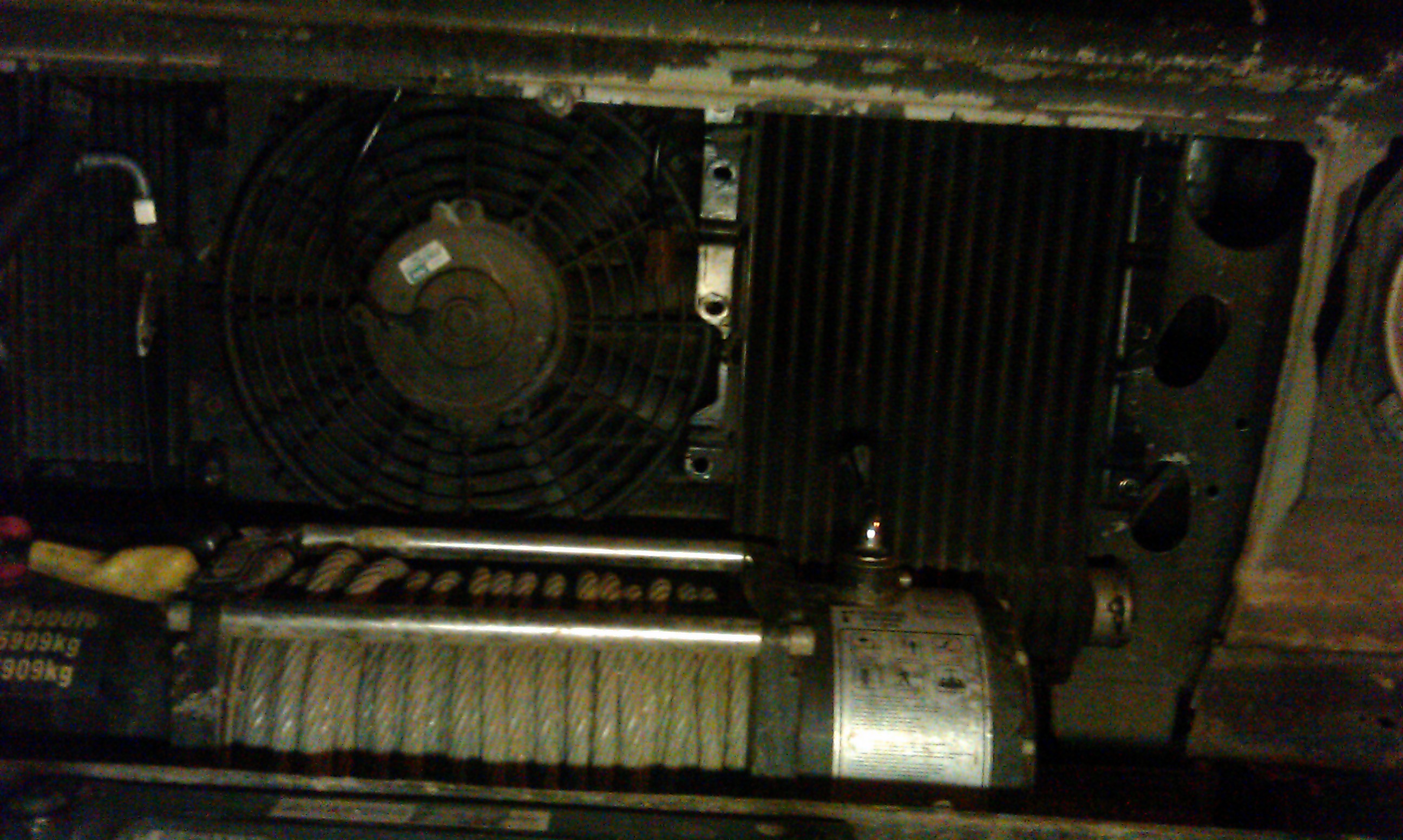

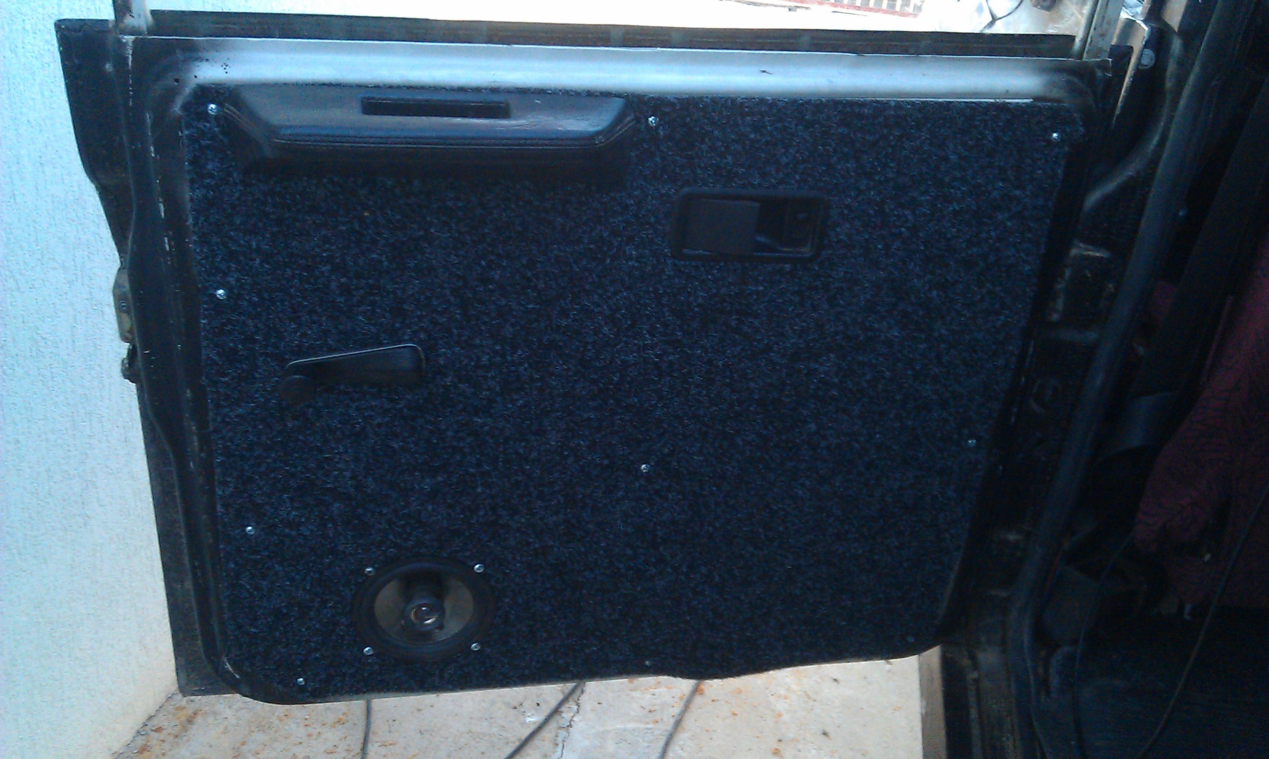

Lucrul a mai avansat... putin ce-i drept, dar decat deloc asa ca avem urmatoarele: am montat in "bena" scaunele din alea mega amuzante de 246, care se strang super fain, si ocupa foarte putin loc, pe langa faptul ca se sta foarte bine pe ele am refacut "fetele de usi" din spate.... simplu si frumocs am mai facut pe la electrica una alta, am mai lucrat la alarma, am pus un buton pentru aerul conditionat care daca il apas imi opreste electroventilatorul (GMV-ul), am pus rezistente din cele originale la butoanele adaugate suplimentar, martor electroventilator in bord, martor placute frana uzate, schimbat contactorul de la frana de mana.... am inceput montarea intercoolerului.  + implicit modificat prinderea electroventilatorului AC-ului pe radiator... am un electroventilator si pentru intercooler... dar ar iesi motul lui in afara, sa vad daca gasesc unul din ala super slim...

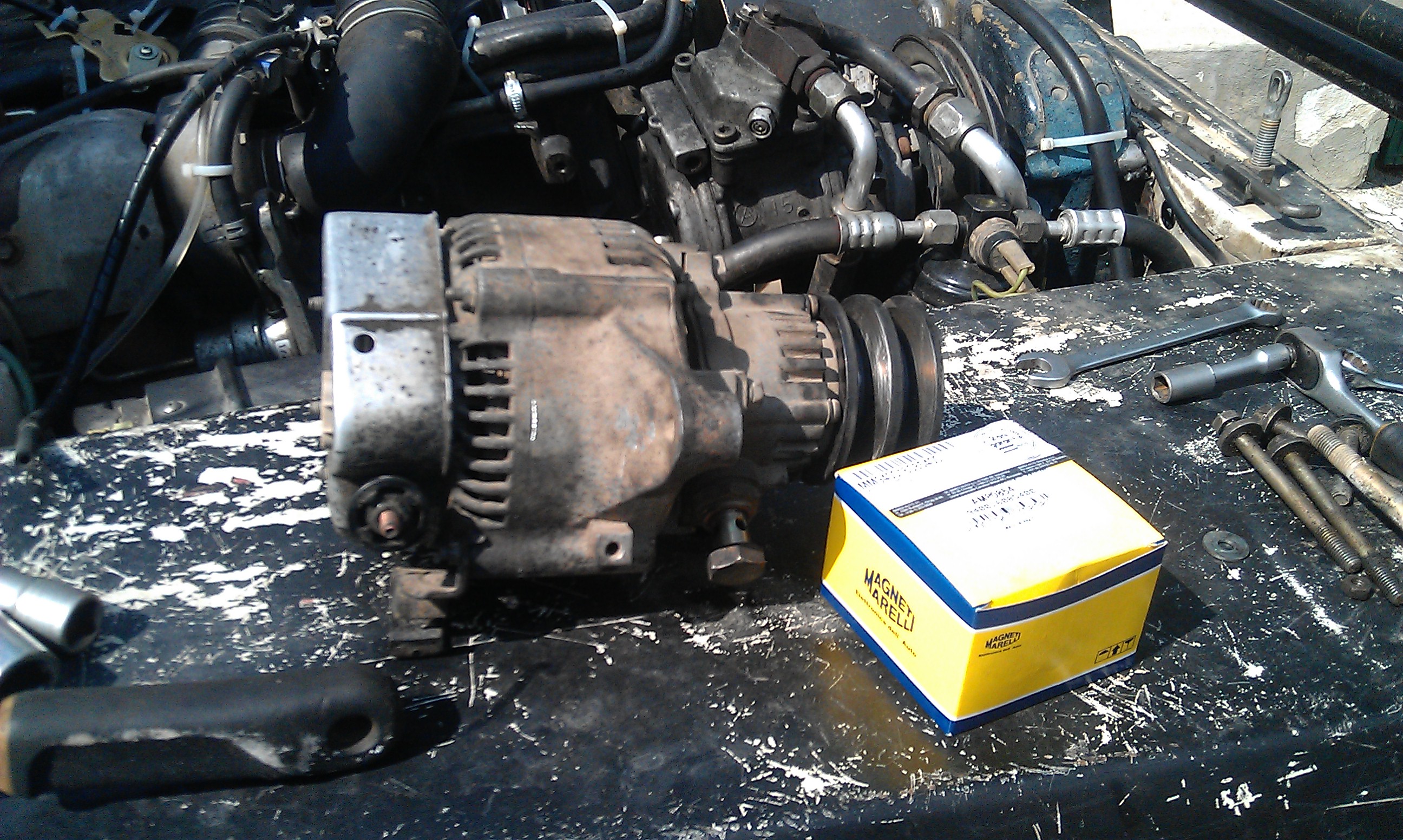

a, uitasem, am reinviat si alternatorul... schimbat releu''''''

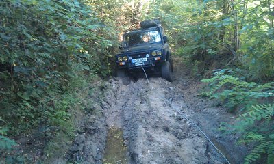

si ceva "prostii" facute de mine in weekend... sa traiasca troliu, pentru prima oara m-a scos din cacat serios.

gabi
Post subject: Re: Maidanezul aroyota 328 Posted: Sat Aug 03, 2013 10:35 pm |
In astfel de situati realizam ca a meritat pe deplin investitia in troliu
