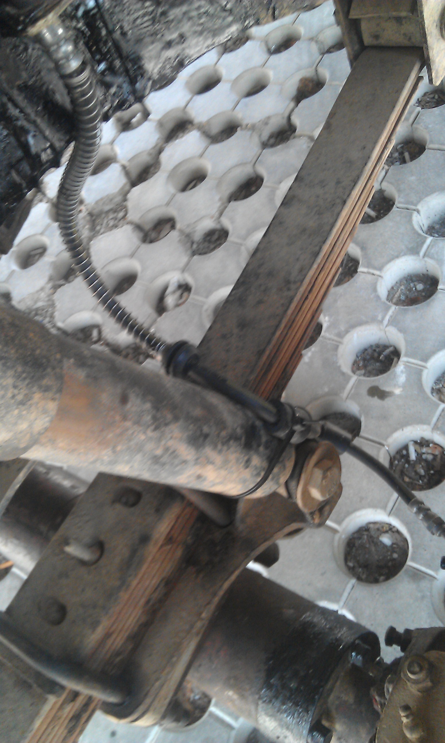

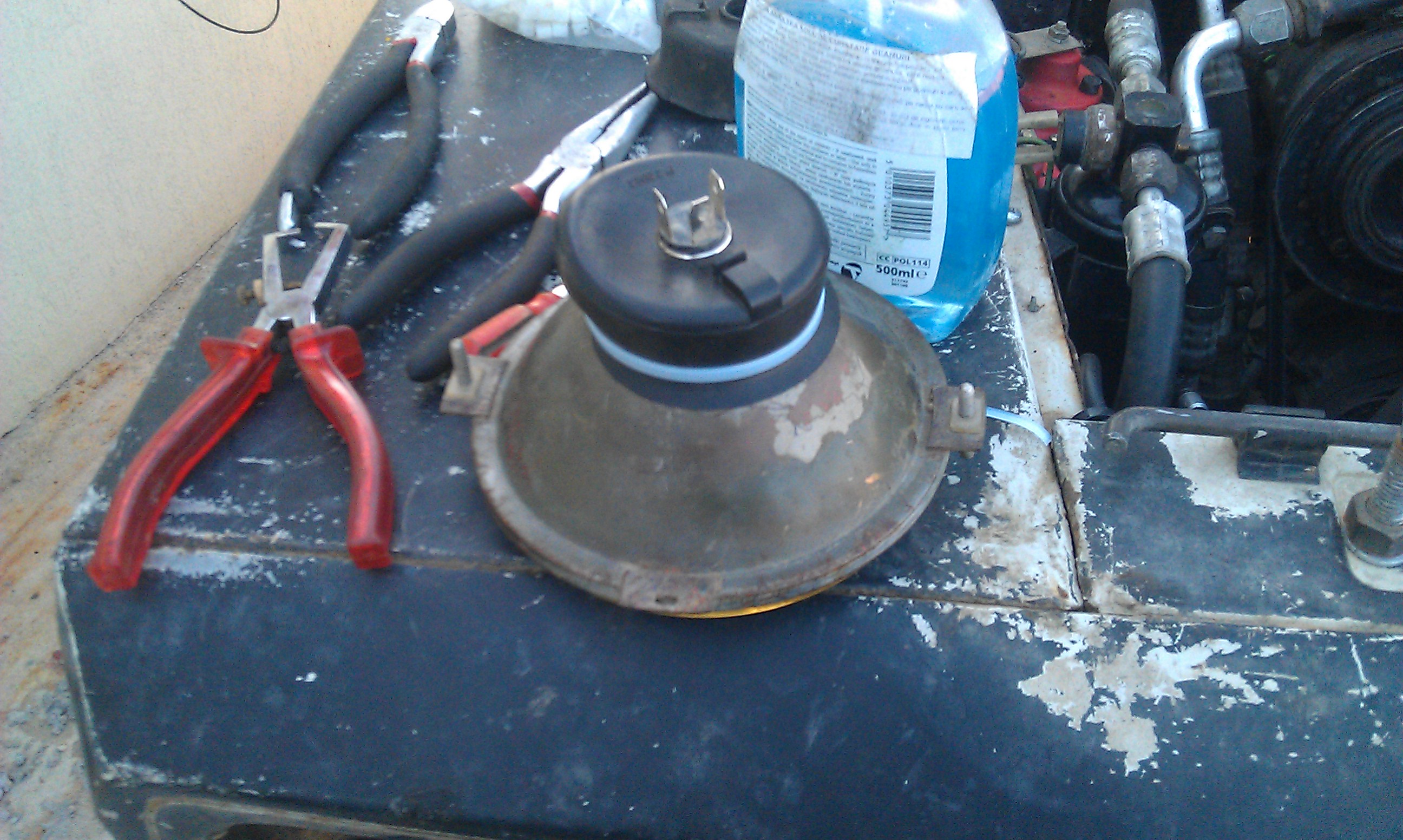

o mare problema a mea, si a stilului stupid de a aborda baltoace, rauri, mlastini.. etc, adica blana sa sara apa-n cer, chiar si cu contraaripile de tip nou si aparatori de noroi la contra-aripi, apa reusea sa se infiltreze in faruri, asa ca am apelat la niste piese de olsit pentru a rezolva problema, mai exact aparatorile de la becuri.

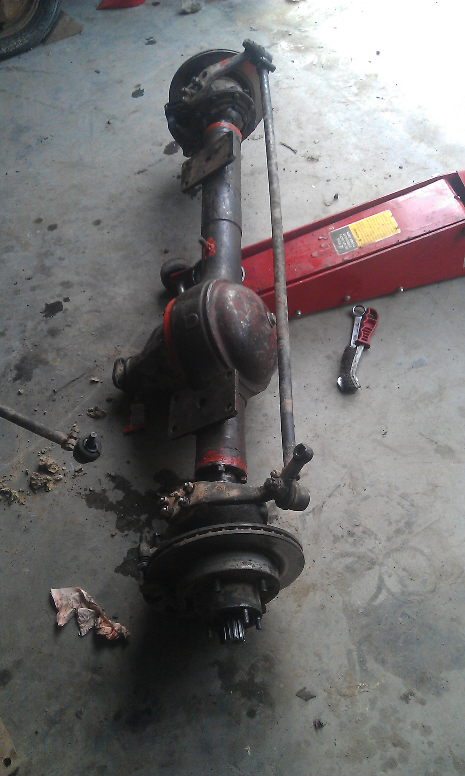

mrl-urile, am inceput sa le adaptez pe cele de Aro cu sincron, ca nu mai suport sa pun si sa dau jos capace, aparent, se poate adapta, ramane de vazut cu butucul cum il adaptez, eu vroiam intial sa adaptez mrl-ul la butucul de 32x spate, dar aparent e cam greu... spre foarte greu, asa ca voi incerca sa adaptez butucul de 24x fata la puntea de tv si sa modific capacele de cuplare pentru acest butuc, sa fie tot timpul cu mine in caz ca cedeaza mrl-ul :mrgreen:

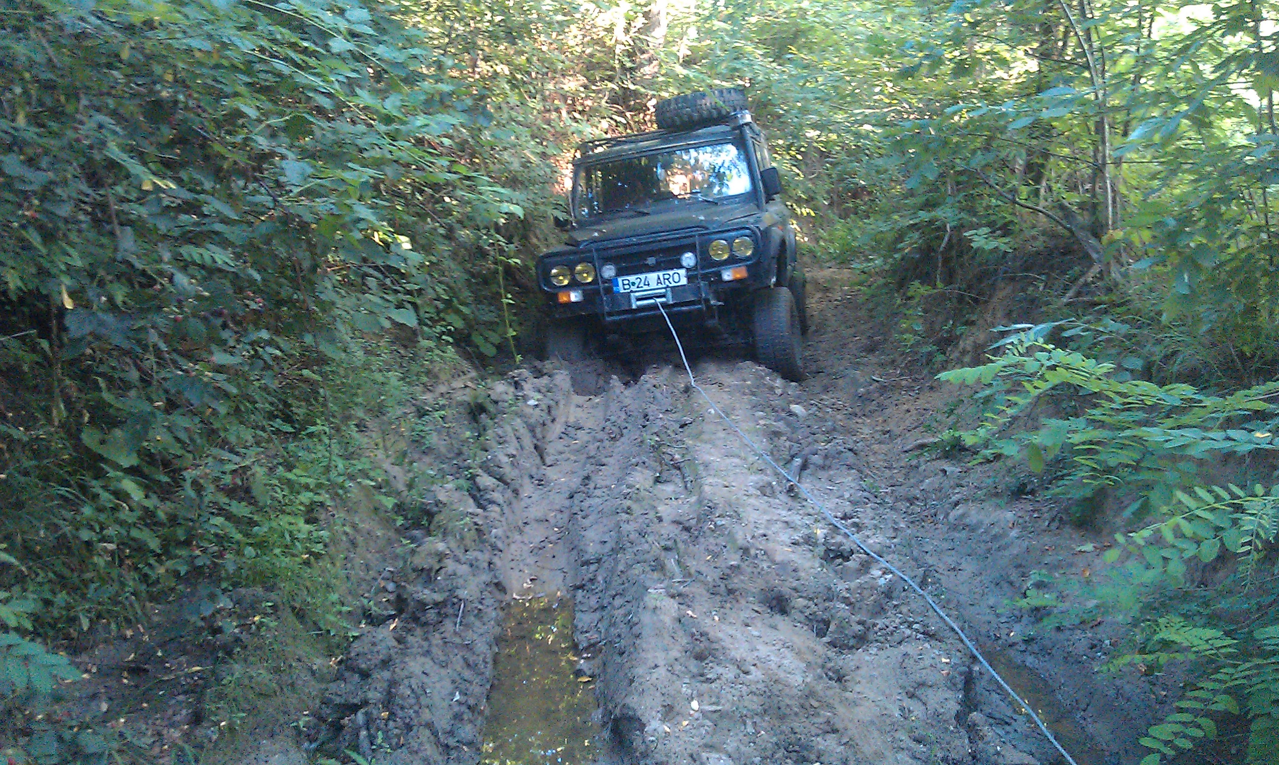

si ceva "prostii" facute de mine in weekend... sa traiasca troliu, pentru prima oara m-a scos din cacat serios.
PostPosted: Sat Aug 03, 2013 10:35 pm
In astfel de situati realizam ca a meritat pe deplin investitia in troliu :D

paii, am doua seturi de roti, jantele mangels cu cauciucuri de strada 265 R15 si jantele de aro intoarse cu simexuri 33. simexurile le pun doar cand merg in teren, si neavand o rezerva de strada am un simex pe masina :mrgreen: in rest, prin oras si la plimbare folosesc incaltarile de strada...
acolo fusesem la tara cu ai mei... legasem putin remorca, ca tot erau unchii prin gradini si pareau harnici, asa ca am zis ca o repriza de incarcat lemne ar fi la fix... si daca tot pusesem capacele pe fata, am zis sa fac si o tura pe un traseu de-l stiam, dar pe care fusesem numai cu MT_urile vechi.... si aparent, a suferit ceva traseul... este traseul care duce in paduea de acolo.... asa ca e ceva folosit.
