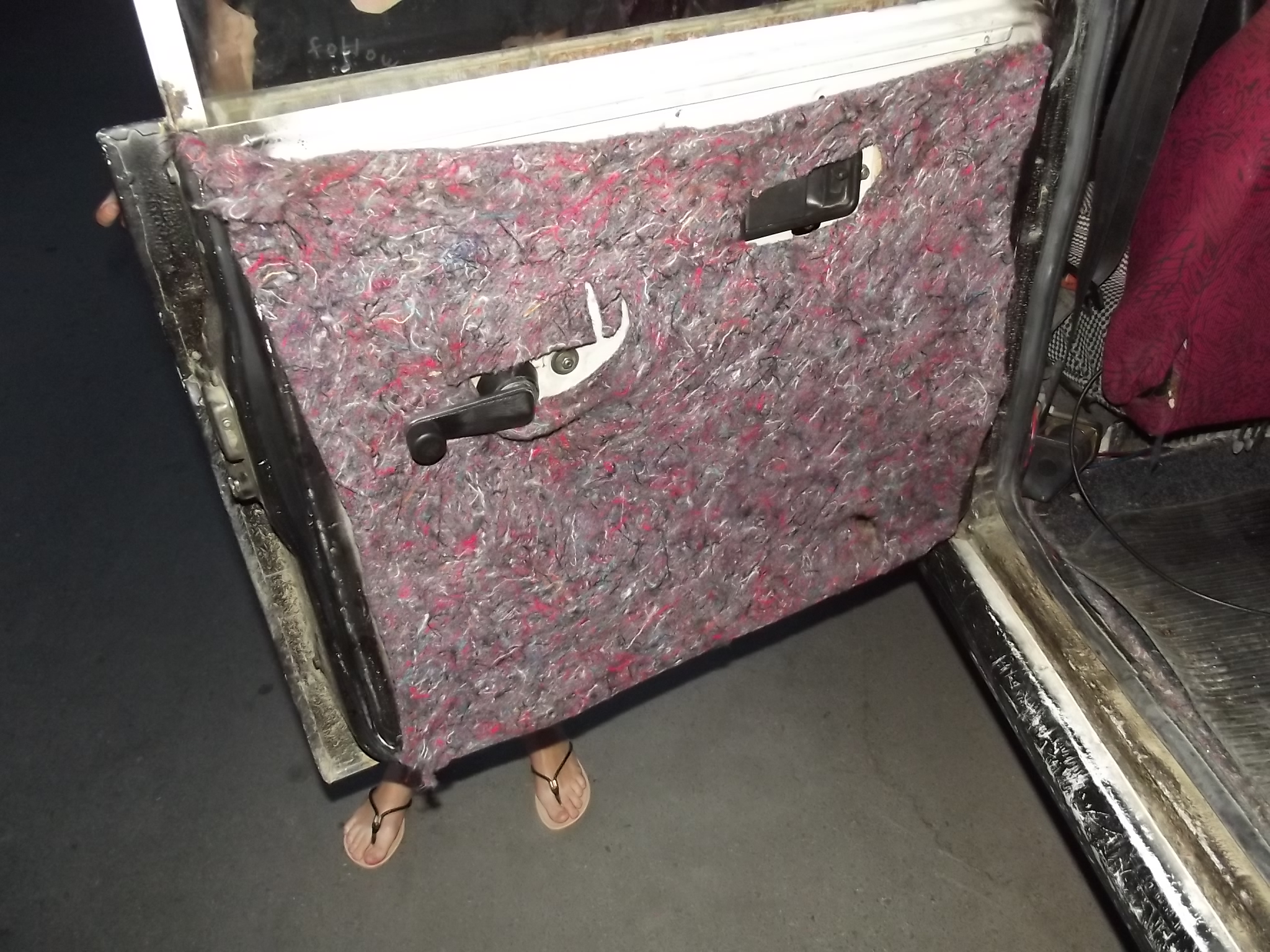

si ceva pozne.. am facut aeratoru central, scurgerea apei, intors macarale spate (nu se puteau actiona, ca veneau fix in dreptul scaunului fata), montat intrerupator usa portbagaj, inchidere capota, termometru interior/exterior, volan racing :lol: (doar ptr ca e mai mic si deci mai manevrabil), schimbat capete bara (cu unele de pe un teveu de armata, de multi ani :mrgreen: ),

am refacut "fetele de usi" din spate.... simplu si frumocs 8-)
