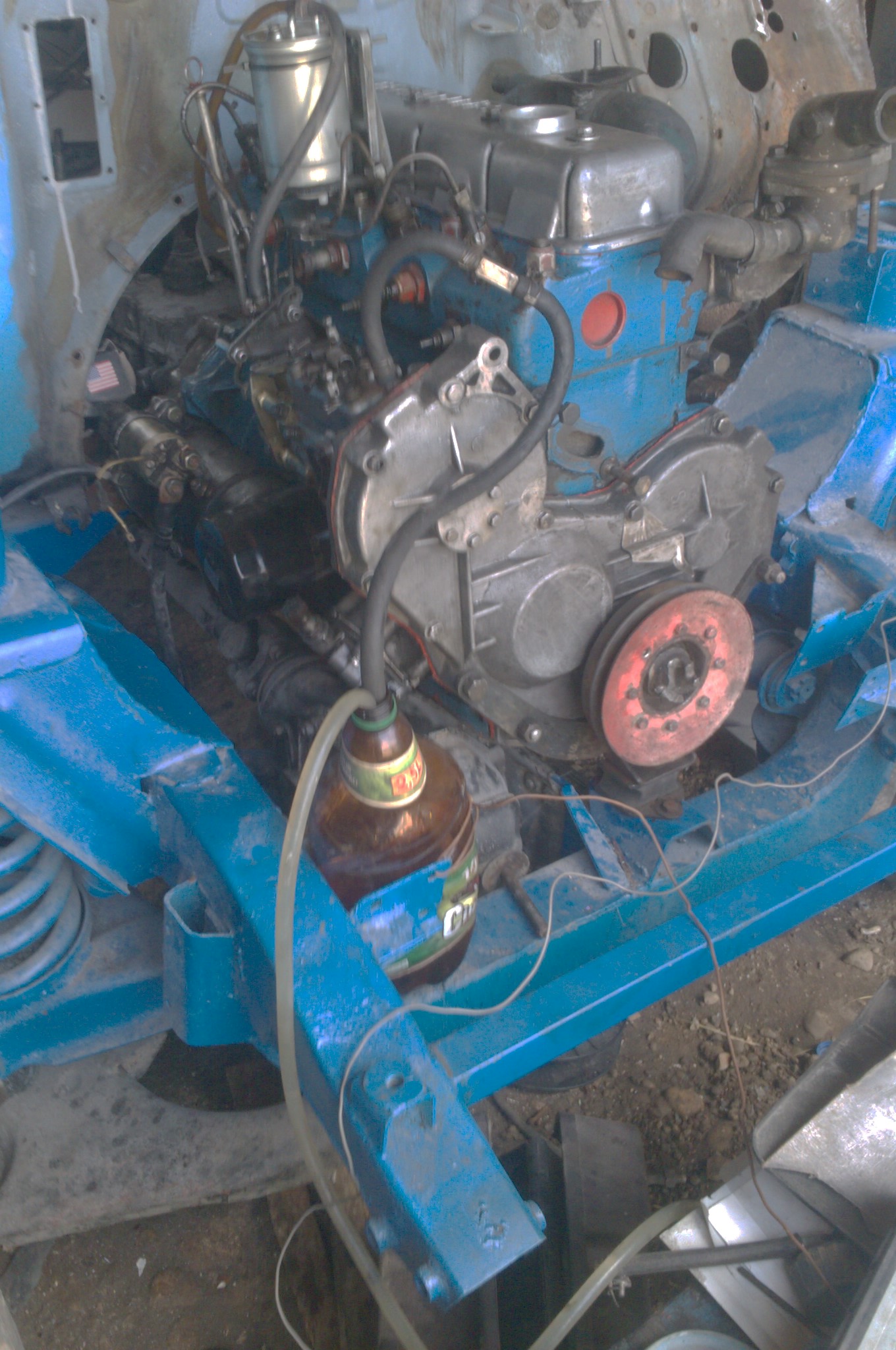

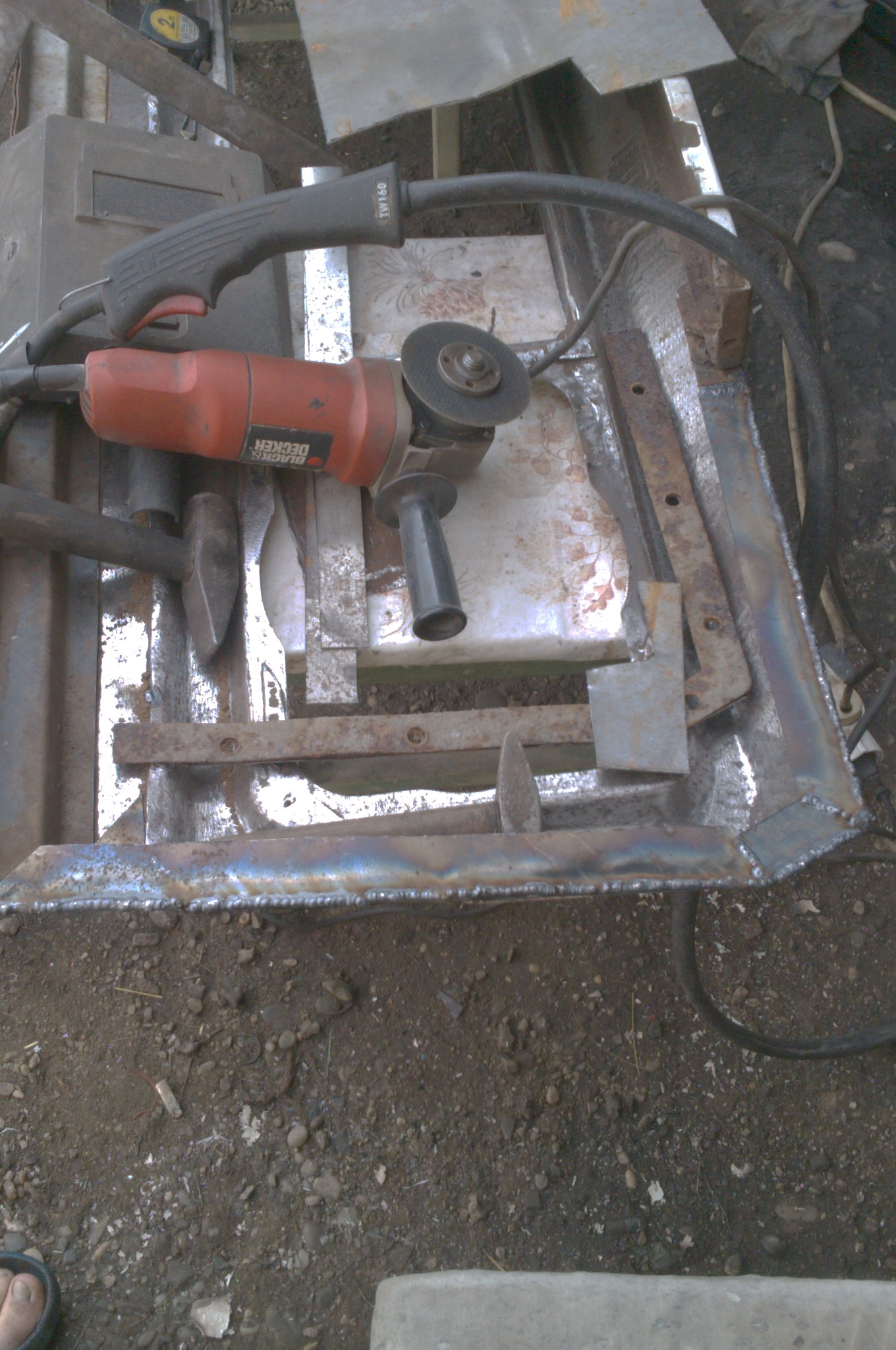

File comment: mai un lucru manual

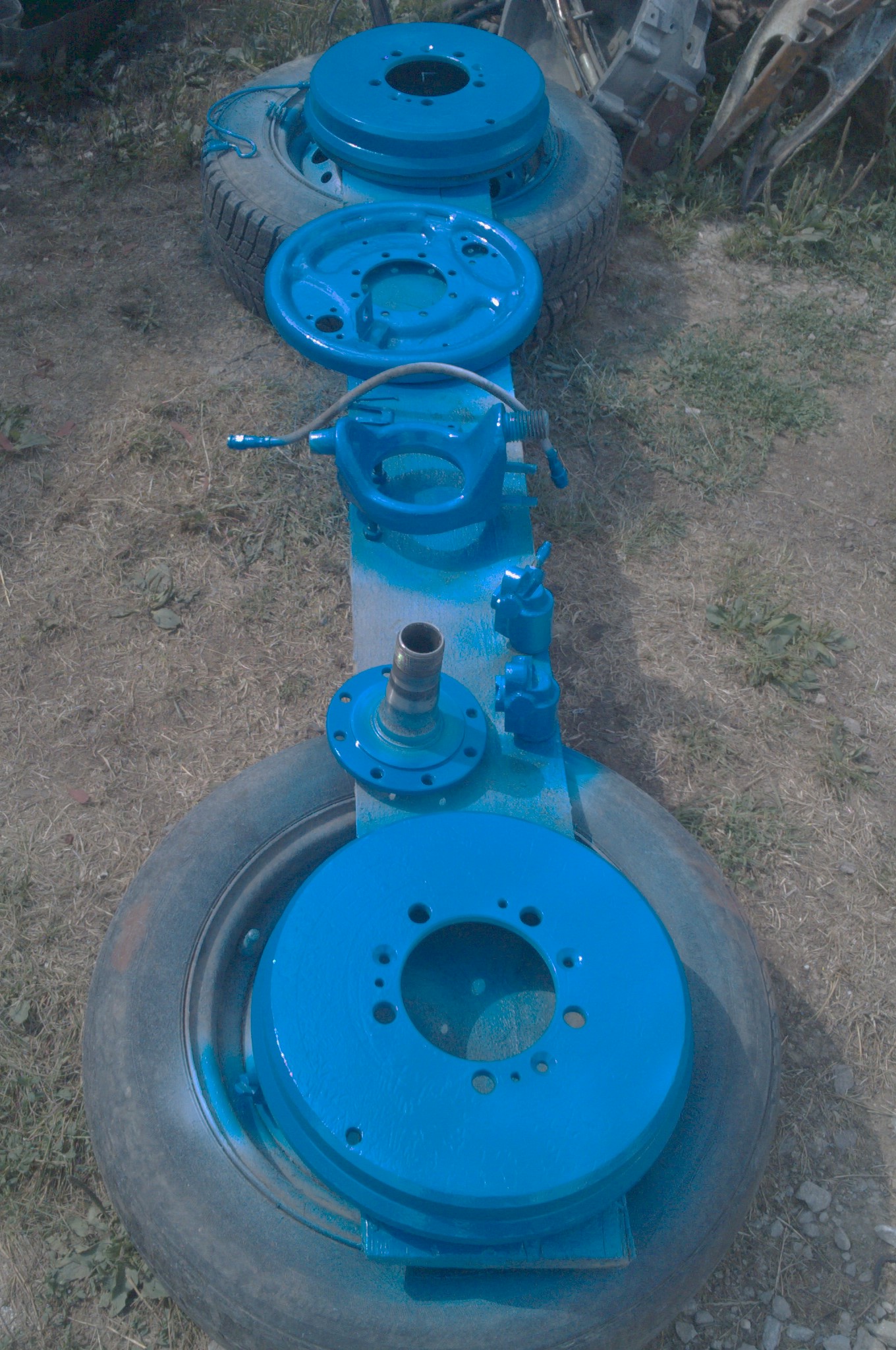

PostPosted: Mon Aug 20, 2012 9:44 pm

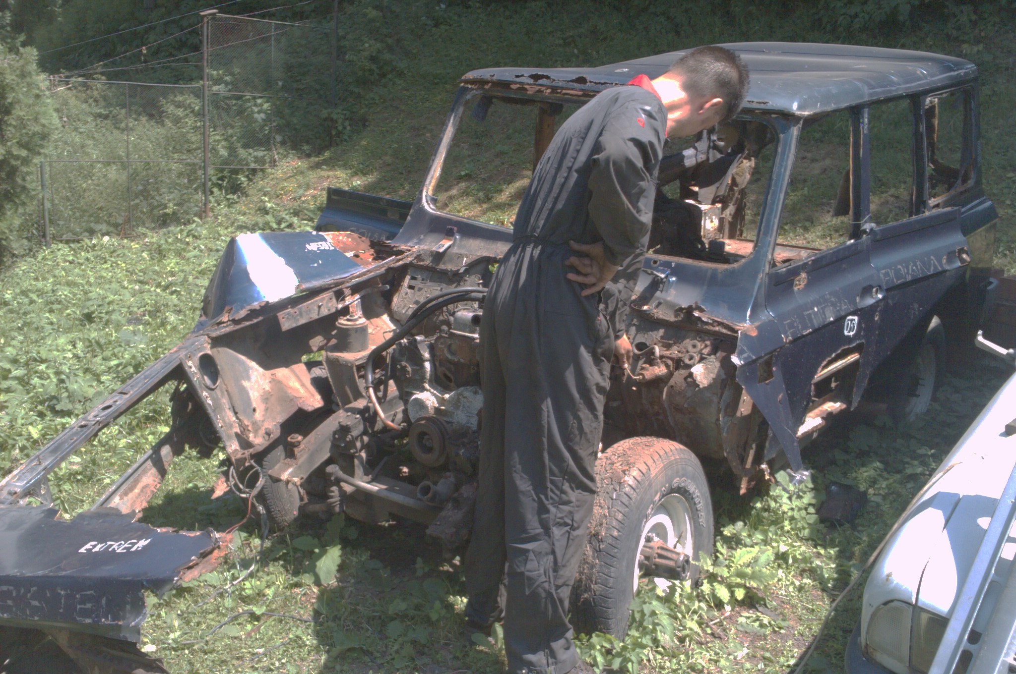

File comment: saracul...

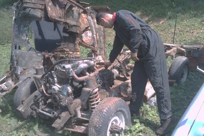

File comment: si donatorul de piese, bunicu lui gabi :))

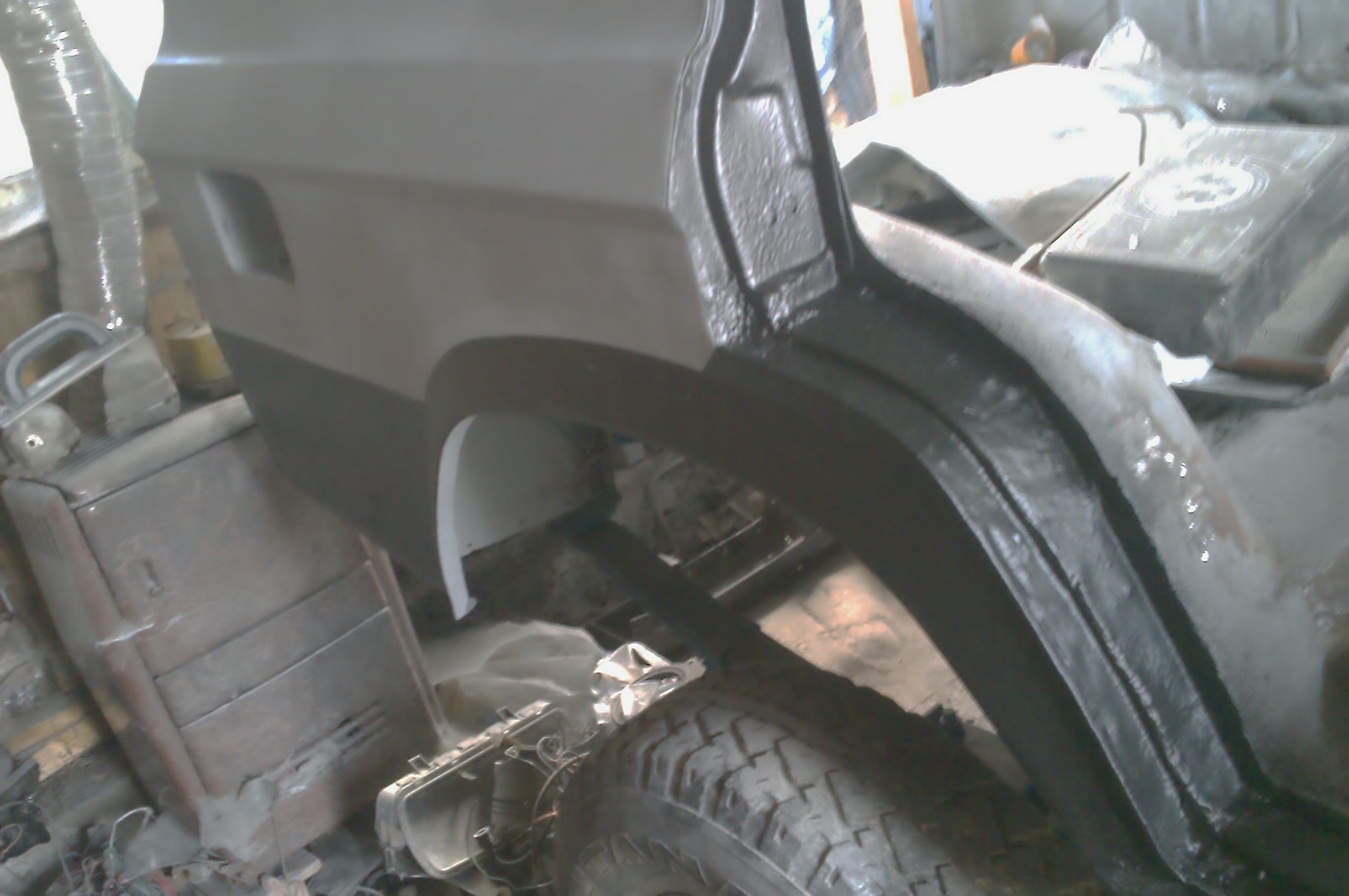

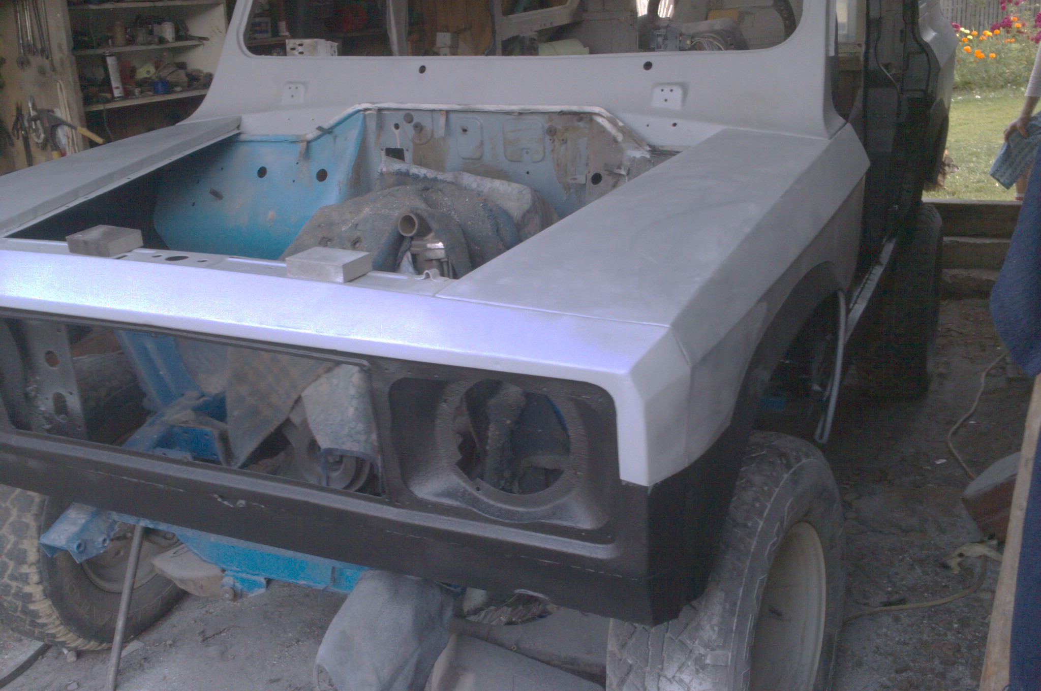

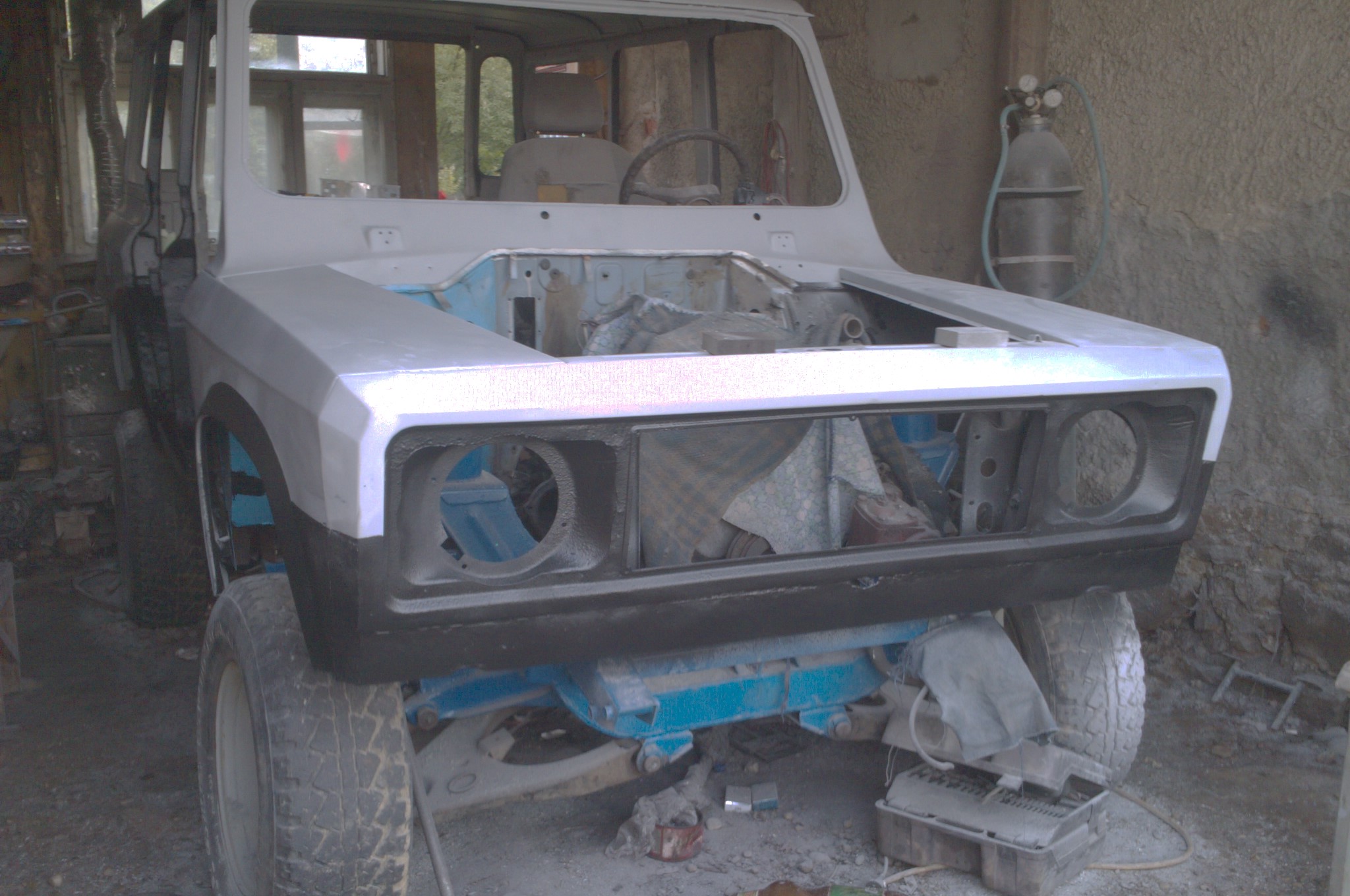

Am mai executat ceva :mrgreen:
File comment: Grundfuller + antifon

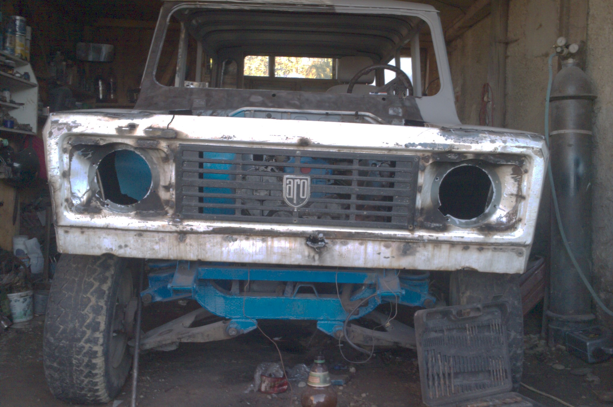

PostPosted: Wed Aug 22, 2012 11:34 pm
Si vopseaua :mrgreen:
PostPosted: Fri Aug 24, 2012 10:38 pm
Ai poze cu :( inmormantarea bunicului :!: :!: :!: sa se odiheasca in pace :( saracul sa descompus de atata rugina ; eu l-am ingropat ca cei de la tara in spatele garajului :evil: ; :D al tau renaste precum pasarea Phoenix din rugina :D si abia astepta prima creanga de copac pe vopsea ; asa ca sper ca i-ai dat strat destul de gros :mrgreen: sa rezizte :mrgreen: sa reziste :mrgreen:

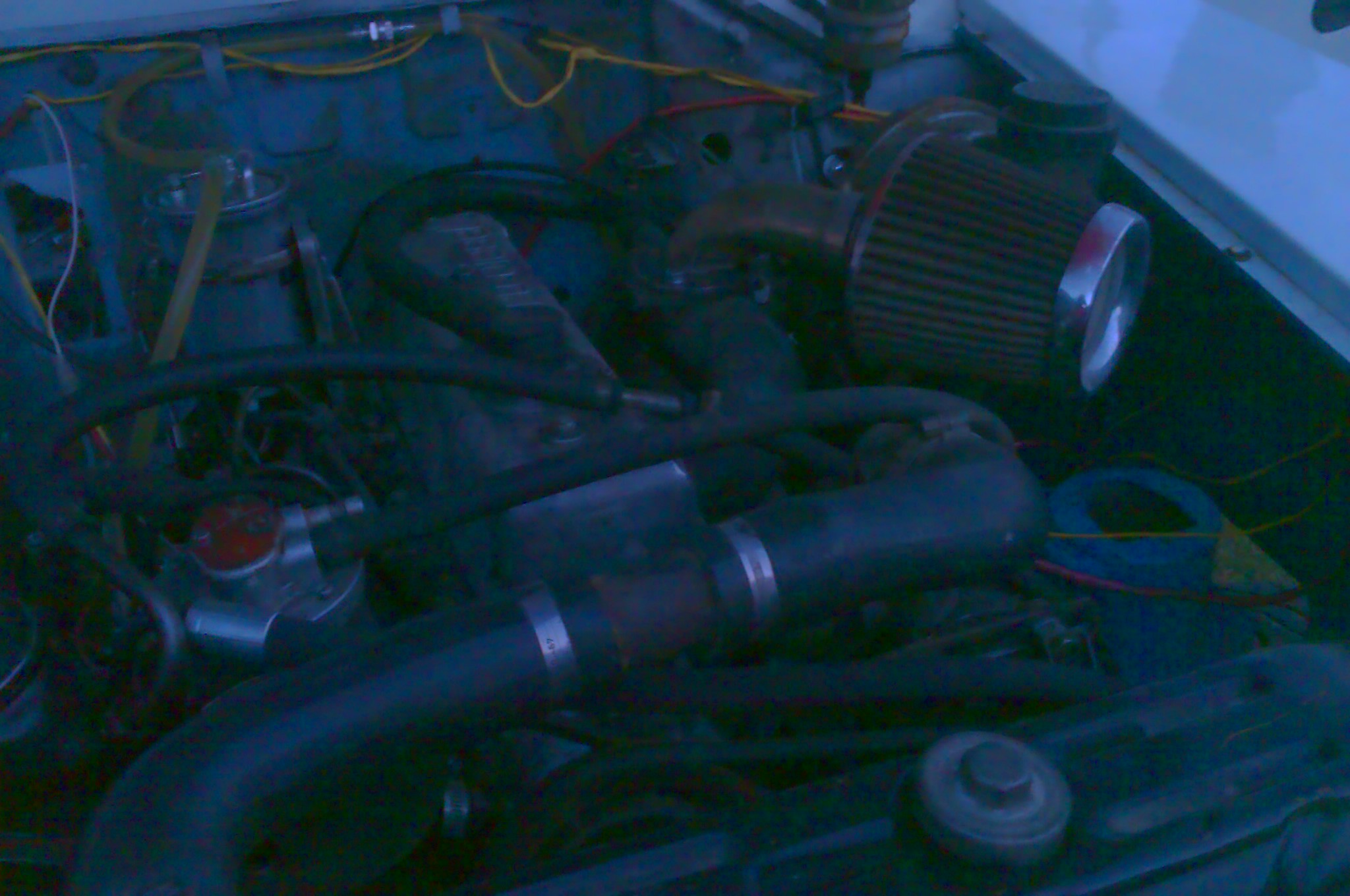

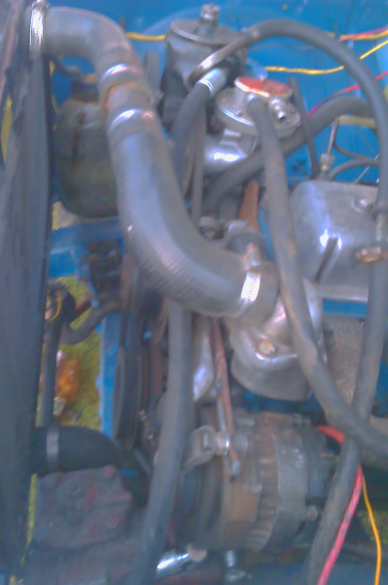

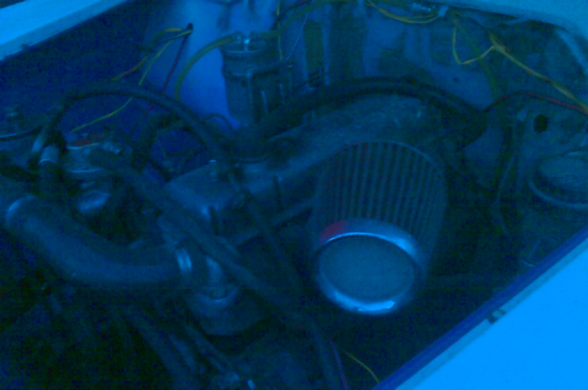

si masinul meu e un pas mai aproape de a fi gata, proba i-am facut si is super multumit si fericit :mrgreen: mai am de facut tot interiorul adica tapiserie, bord, incalzitor... mizerii mici care consuma timp, mecanic e 95% gata, mai astept niste planetare de fata de la colegul myronut si ar mai trebui sa reglez franele, in rest e functionala... azi i-am terminat directia si a iesit mai bine decat ma asteptam, pompa de cobra chiar e adevarata... ma joc cu volanul cu un singur deget :lol: instalatia electrica e gata si foarte functionala, nu sta nici un fir degeaba si nici nu atarna nimic, m-a mancat in fund si i-am pus si xenoane :lol:
pun si trei poze cu panza de paianjen de la motor :lol: :lol: :lol:
