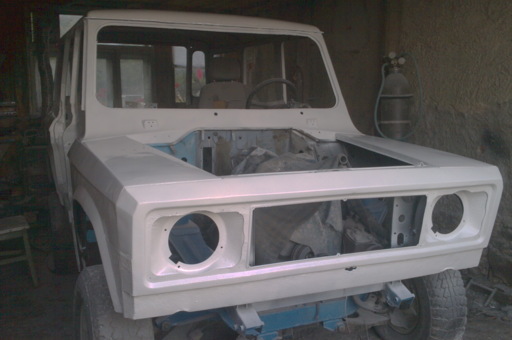

Așa încetu cu încetu se face oțetu- adică ARO :D
PostPosted: Wed Aug 22, 2012 11:31 pm
Am mai executat ceva :mrgreen:

PostPosted: Wed Aug 22, 2012 11:34 pm
Si vopseaua :mrgreen:
