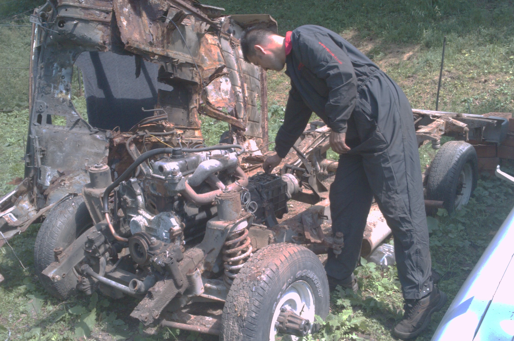

File comment: si donatorul de piese, bunicu lui gabi :))

PostPosted: Fri Aug 24, 2012 10:38 pm
Ai poze cu :( inmormantarea bunicului :!: :!: :!: sa se odiheasca in pace :( saracul sa descompus de atata rugina ; eu l-am ingropat ca cei de la tara in spatele garajului :evil: ; :D al tau renaste precum pasarea Phoenix din rugina :D si abia astepta prima creanga de copac pe vopsea ; asa ca sper ca i-ai dat strat destul de gros :mrgreen: sa rezizte :mrgreen: sa reziste :mrgreen:
