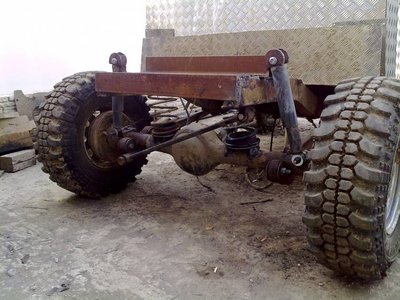

Tendoane de LJ70 si arcuri de Dacie break cred ca sint...vad care se potrivesc dupa ce prind tendoanele.

PostPosted: Sat Jun 19, 2010 9:01 pm

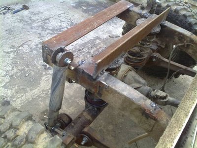

Am prins bratele si suspensia,arcurile sint ok dar amortizoarele prea scurte.

PostPosted: Sat Jun 19, 2010 10:17 pm
Posts: 47
de ce pui arcuri de dacie si nu arcuri de aro?
nu iese prea usoara de spate?
cornierul dinspre cabina va prinde troliul?
aro 320, D127
PostPosted: Sun Jun 20, 2010 9:01 am
Cele de Aro sint prea tari,astea de dacie sint mai moi,nu iese usoara pe spate,se ingreuneaza iar,fata de cum a fost ar trebui sa aiba cam cu 200kg mai putin.De ambele corniere prind placa de troliu.
PostPosted: Sun Jun 27, 2010 2:42 pm
Incearca cu arcuri de RABA sunt mai lungi , sau coboara urechea superioara a amortizorului mai jos dar nu uita de unghiul cardanului :shock: sa nu iti creeze probleme :!:

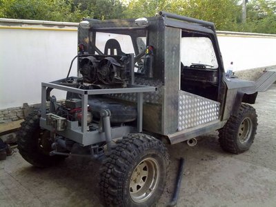

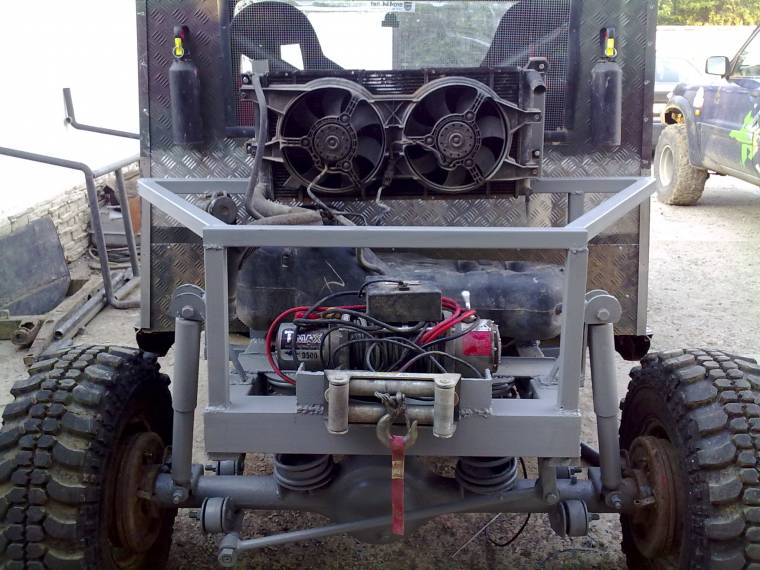

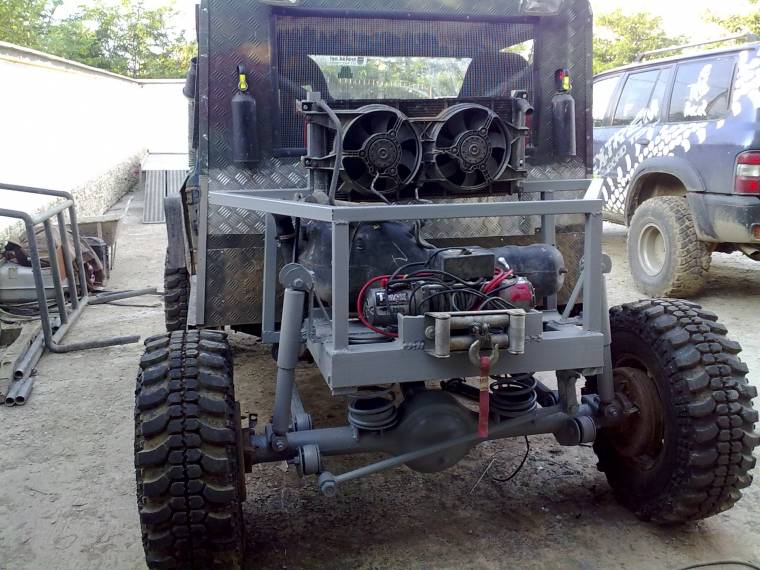

Montat amortizoare de Patrol,troliu,rezervor,radiator....
