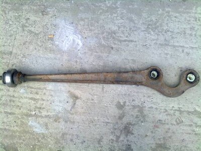

PostPosted: Sun Jun 06, 2010 2:35 pm
Tendoane de LJ70 si arcuri de Dacie break cred ca sint...vad care se potrivesc dupa ce prind tendoanele.
