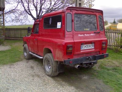

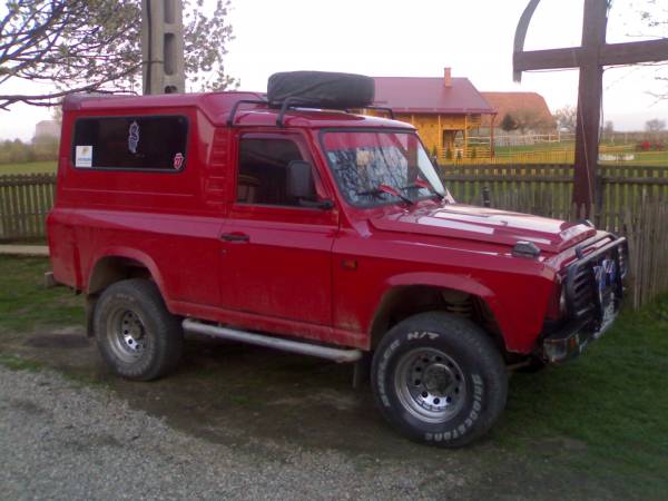

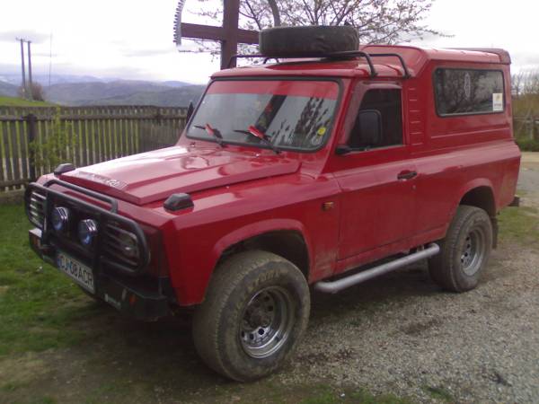

nu am mai dat demult pe aici.la maisna sa mai lucrat.a primit grupuri 7/33 si roti cu jante de 8,5J,et-30 cu cauciucuri 31 de strada,mai tre sai ii pun intercooler,sa schimb arcurile pe fatza cu unele de 19 ,prelugit cercei spate putin si cu timpu pun un snokersi neste cuciucuri AT sau MT.
ceva poze cum arata masina

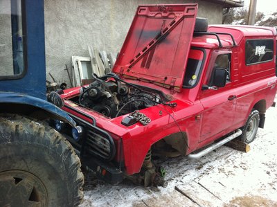

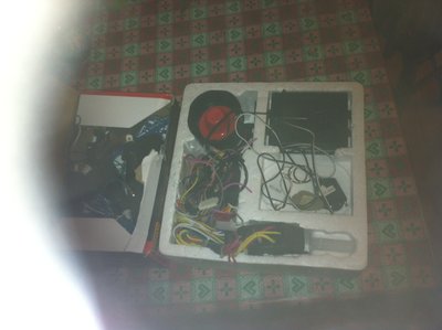

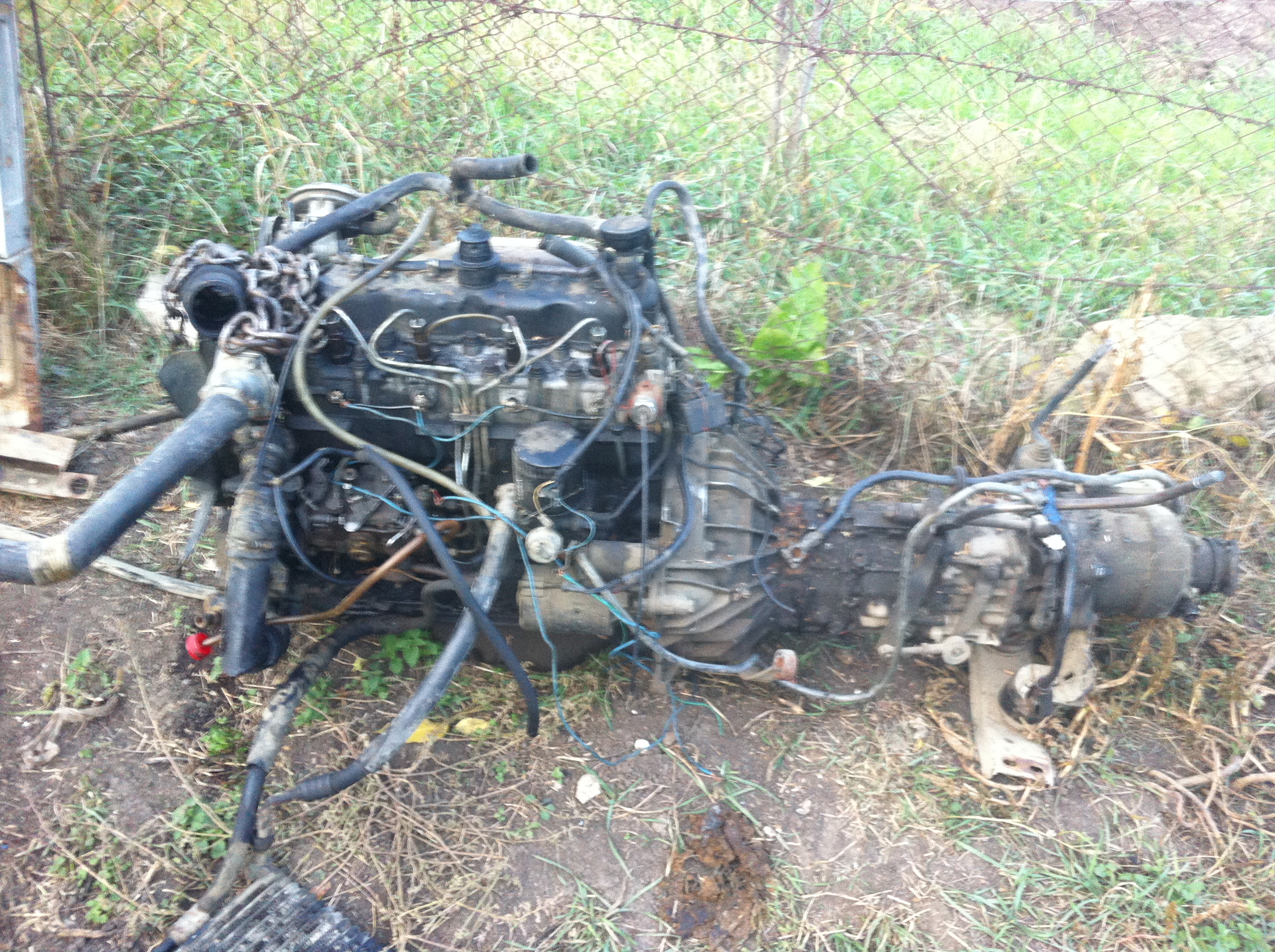

ooo,nam mai postat de mult pe aici.
la maisna se lucreaza la viteza melcului.
masina o sa fie gata pana la craciun.

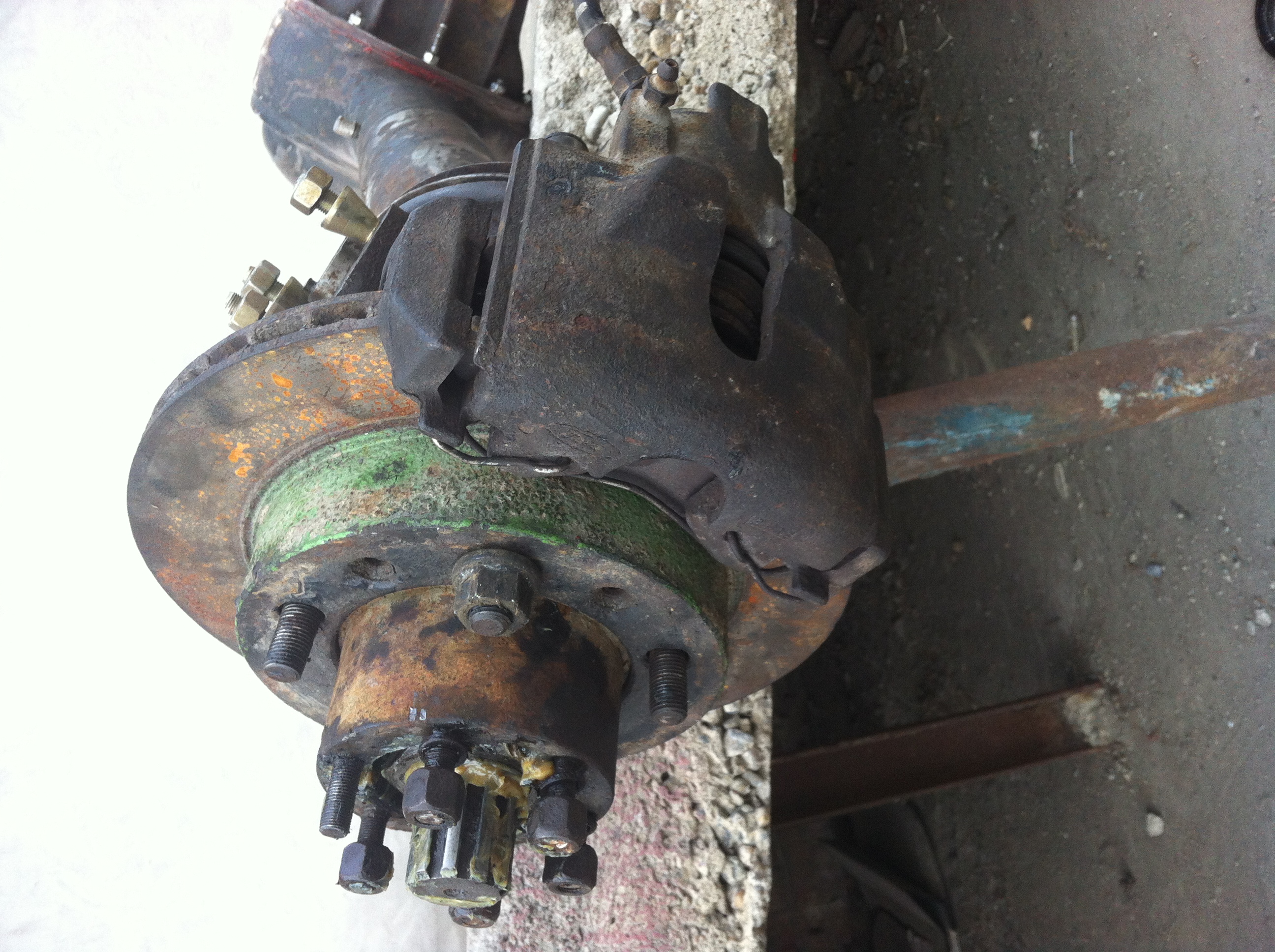

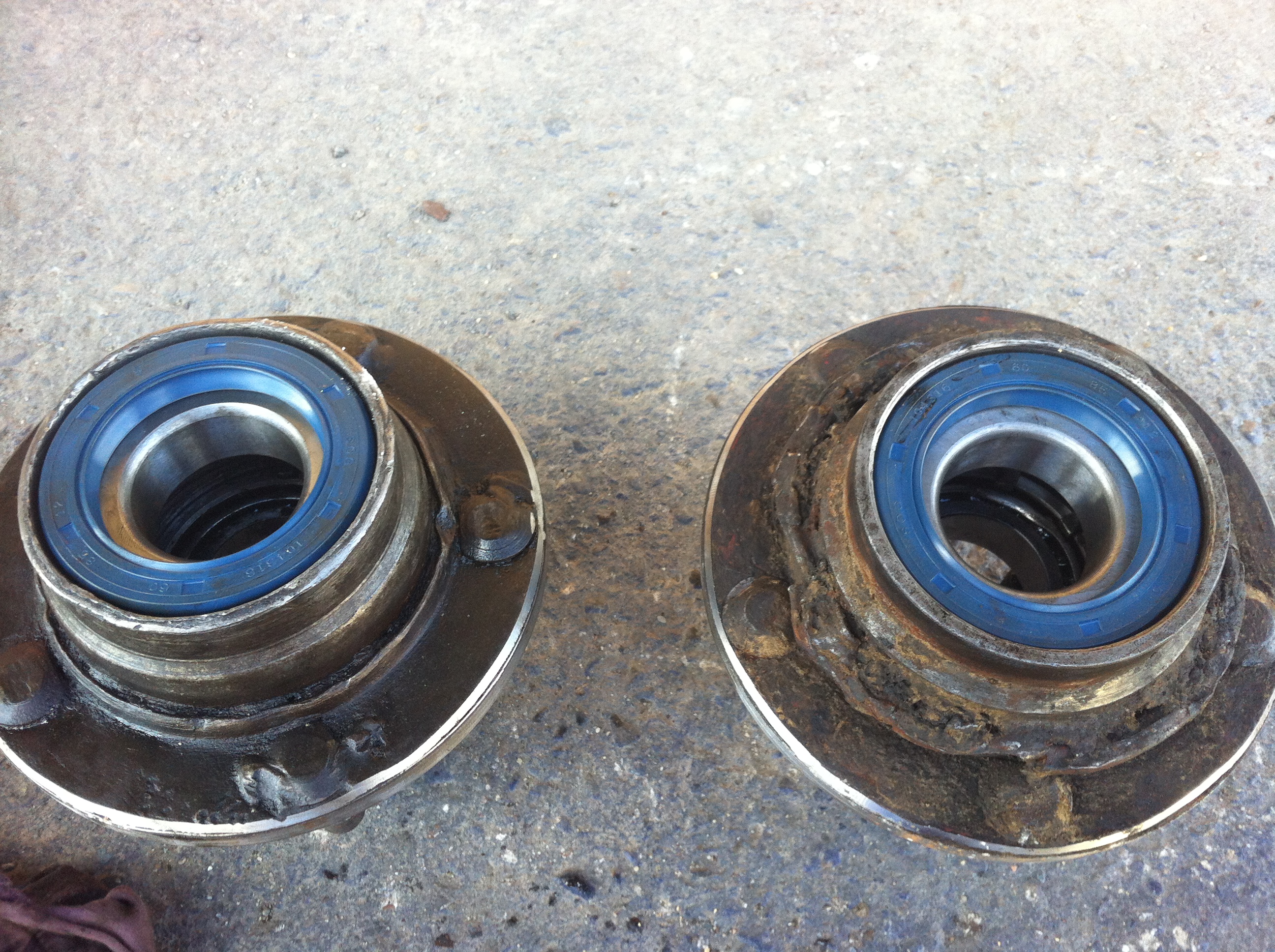

o sa aiba inimioara noua,un motor de ford scorpio de 115 caluti,am bagat toate piesele intrun bloc motor de peugeot pt ca nu il pot omologa.
punte fata de tv cu discuri pe fata de aro si etrieri de ford mondeo,pe spate doscuri de samurai cu etrieri de alfa cu frana de mana,grupuri 7/33 fata, spate blocabil,inchidere cu alarma si cheie briceag ;) si oglinzile incalzite.aste o sa fie pana la sfarsitul anului
pe urma o sa ii mai punem un snorker si cam atat.

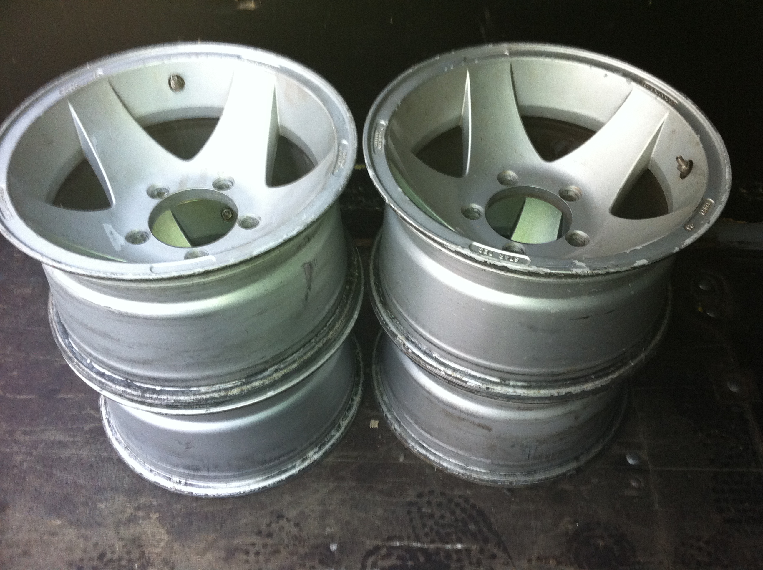

intre timp mi-am achizitionat 4 jante de aliaj de 8,5 j cu et -25

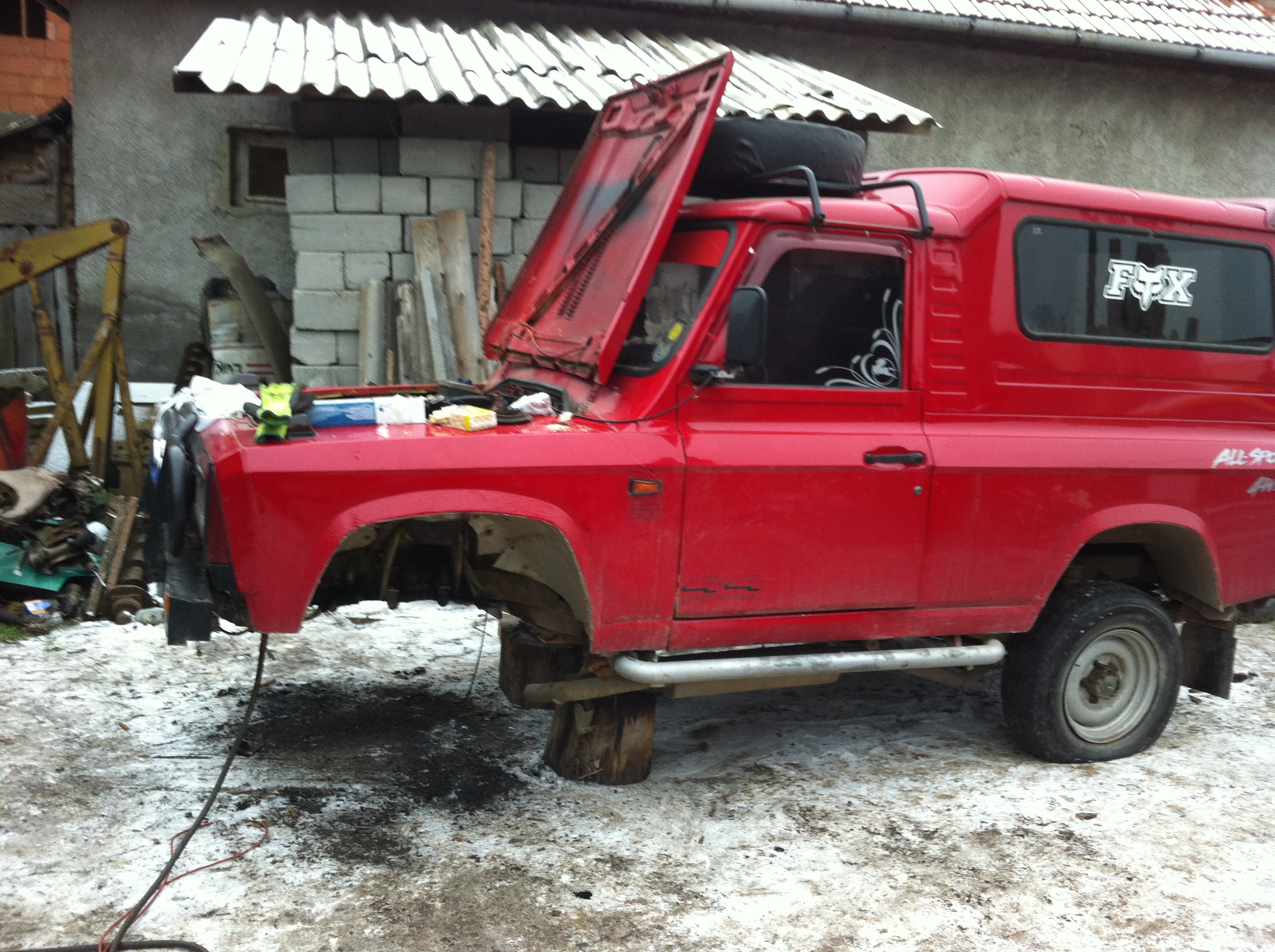

Faaaaaaainnn :mrgreen: ai taiat si prima traversa? aia "importanta"?
 Post subject: Re: aro 243
PostPosted: Sun Dec 09, 2012 7:45 pm
tot am taiat.am sudat pe lonjeroane U de 80.arata naspa cu traversa aia.asa poti face si tu sa nu mai atarnea aia acolo jos.
PostPosted: Mon Dec 10, 2012 9:57 am
Nu ai o poza cum ai ranforsat sasiul in lipsa traversei din fata?
