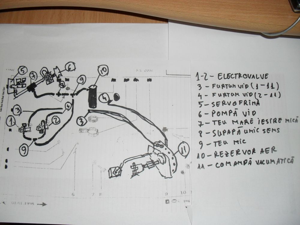

Am sa vin cu citeva complectari la schita de cuplaj blocant diferential ; ar trebui sa cautam si schita electrica a sistemului de blocare :)

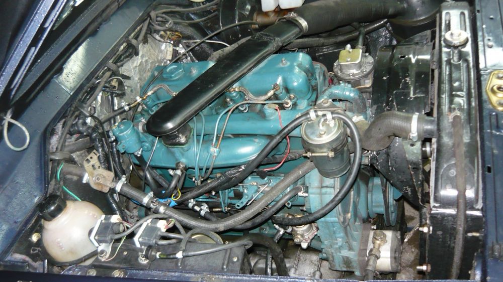

Pina se dezmembreaza topicul uite o poza cu rezervorul bujiei este de la distanta dar cred ca iti vei da seama :)si vei vedea si alta modificare :!: filtru de motorina :mrgreen:
