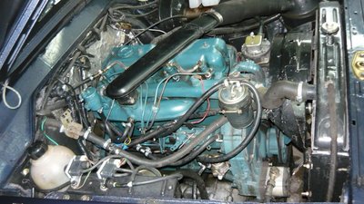

Pina se dezmembreaza topicul uite o poza cu rezervorul bujiei este de la distanta dar cred ca iti vei da seama :)si vei vedea si alta modificare :!: filtru de motorina :mrgreen:
