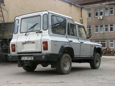

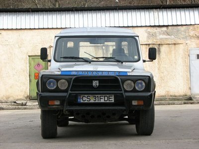

..Mos Craciun a adus un Aro!.....
In luna Noiembrie 2009 un prieten a cumparat acest Aro 246, cam obosit da asta e, si am placerea sa il reintineresc si sa il transform intr-o masina de vanatoare, pt ca asta va fi destinatia ei....
De Craciun am primit "cadou" sarcina sa il fac :D
Masina nu este a mea, ci a unui prieten bun care in luna septembrie ma rugat sa aducem inbunatatiri la o masina Dacia SOLENZA, am terminato in 2 luni si finca a fost incantat de rezultate ma procopsit si cu treaba de a inbunatati si Aro-ul :D
Aro-ul chiar imi place pt ca e o masina pe care o cunosc foarte bine, si cam stiu toate minusurile care le are, si sant multe :)
nu stiu de unde sa incep,
Masina am luato astazi la mine si de maine va fi bagata in atelier pt a fi evaluata la starea tehnica....
...apoi dupa ce va fi tehnic ok, va trece la inbunatatirea exterioara....
Va continua........

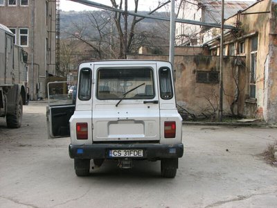

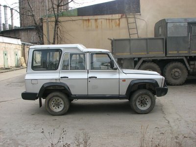

Mersi baieti :)
eu as fi preferat un 243 sincer, dar asta a fost sa fie :mrgreen: ... ce nu imi place la el e acel geam "vitrina" mare din laterale spate, o sa ma gandesc ce pot sa fac sa il elimin :mrgreen:
.....transformarea va viza accentuarea capabilitatilor offroad pe care le are aceasta masina...
Astazi am facut revizia complecta si necesarul de piese si reparatii ce trebuiesc efectuate pt a aduce masina in stare perfecta de functionare.....
Am gasit si problema, pe partea stanga masina statea foarte aplecata..... pe spate are 2 foi de arc rupte, a-2-a si a-3-a de sus, plus si bucsele de la arcurile de spate sant praf......
