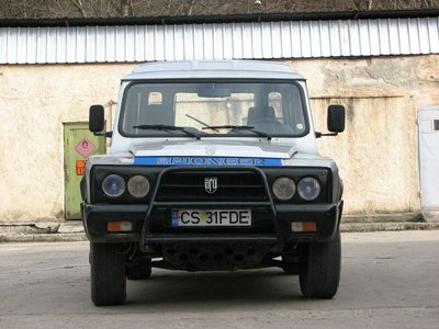

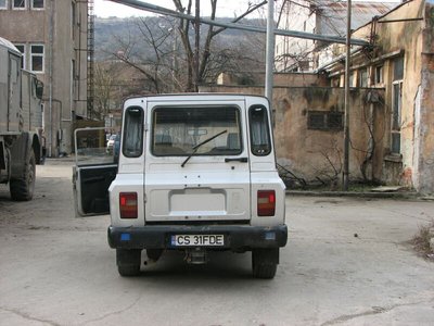

Mersi baieti eu as fi preferat un 243 sincer, dar asta a fost sa fie  ... ce nu imi place la el e acel geam "vitrina" mare din laterale spate, o sa ma gandesc ce pot sa fac sa il elimin ------------- .....transformarea va viza accentuarea capabilitatilor offroad pe care le are aceasta masina... Astazi am facut revizia complecta si necesarul de piese si reparatii ce trebuiesc efectuate pt a aduce masina in stare perfecta de functionare..... Am gasit si problema, pe partea stanga masina statea foarte aplecata..... pe spate are 2 foi de arc rupte, a-2-a si a-3-a de sus, plus si bucsele de la arcurile de spate sant praf......

Faina masinutza dar ai sa ai oleaca de lucru la ea...pina la primavara o dai gata.Coashka aia de la spate mi se pare mare si inutila avind in vedere destinatia ei,asta ca sa nu stai cu vinatu in masina ca pute nasol,eu i as face bena .Spor la treaba!
