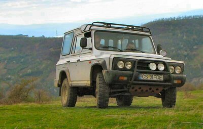

De cand l-am terminat ARO merge struna, ar trebui sa fac o revizie la injectoare si la pompa de injectie...capul hidraulic face ceva probleme.... dat per total masina e o reusita si sant multumit de ea....
- zilele astea totusi m-am mai ocupat putin de ARO pt ca va pleca intr-o calatorie cava mai lunga si pe ceva terenuri ostile(Moldova Noua), asa ca am facut o mica revizie....
...am demontat radiatorul si masca fata sa am aces la cele 2 bucse ce tin caroseria pe lonjeroane in fata si le-am schimbat,
...am si sudat putin(intarit)suportii acelor bucse si daca tot era desfacut am si confectionat o bara de rigidizare intre acei 2 suporti si apoi am montat bucsele elastice...
...efectul? ::) o protejare mai buna ai suportilor si o rigidizare a botului caroseriei care din fabrica e elastic si slab si intruna suportii se rup de pe caroserie....
...am facut si convergenta rotilor si caderea lor... ;D
...am sudat si evacuarea finala...
...mecanicul pricipal a fost Marin, un baiat de treaba, ma ajutat si prietenul Florin Ciocloda ;)

Niste imagini cu bara de rigidizare nu ai :roll:
PostPosted: Thu Apr 01, 2010 11:54 pm
Posts: 113
Location: Resita
Nu am poze ca nu am apucat sa fac, dar o sa desfac dupa sarbatori masina iara si o sa fac si poze...

:mrgreen: filmarea de la Moldova Noua....
http://www.youtube.com/watch?v=95Cp0N3uvvA
PostPosted: Thu Apr 08, 2010 11:44 pm
Frumoasa filmare ; frumos traseu de ,,standard'' ; dar daca ploua inainte :mrgreen: ar fi fost o minunatie de off-road mai spre ,,open'' :) :D :!: :!: :!:
