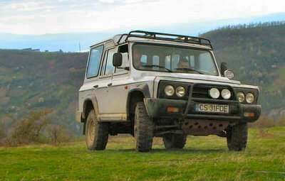

De cand l-am terminat ARO merge struna, ar trebui sa fac o revizie la injectoare si la pompa de injectie...capul hidraulic face ceva probleme.... dat per total masina e o reusita si sant multumit de ea....
- zilele astea totusi m-am mai ocupat putin de ARO pt ca va pleca intr-o calatorie cava mai lunga si pe ceva terenuri ostile(Moldova Noua), asa ca am facut o mica revizie....
...am demontat radiatorul si masca fata sa am aces la cele 2 bucse ce tin caroseria pe lonjeroane in fata si le-am schimbat,
...am si sudat putin(intarit)suportii acelor bucse si daca tot era desfacut am si confectionat o bara de rigidizare intre acei 2 suporti si apoi am montat bucsele elastice...
...efectul? ::) o protejare mai buna ai suportilor si o rigidizare a botului caroseriei care din fabrica e elastic si slab si intruna suportii se rup de pe caroserie....
...am facut si convergenta rotilor si caderea lor... ;D
...am sudat si evacuarea finala...
...mecanicul pricipal a fost Marin, un baiat de treaba, ma ajutat si prietenul Florin Ciocloda ;)
...apoi m-am deplasat la locatia unde de acum inainte o sa bibilesc la masini ;D si am facut putina curatenie de primavara, am schimbat becurile de pozitie arse din bord si ceasul de combustibil...
Va doresc un Paste Fericit!....

....Un sfarsit de saptamana nu tocmai bun pt mine... o scurta pana de cauciuc facuta, culmea ??? da!!! ... pe asfaltul din oras, nu pe stancile de pe munti, nu prin baltile pline de crengi din paduri, nu prin noroaie ci chiar pe asfaltul unui municipiu care arata mai drastic ca niciodata vazut de mine, in fine, incep sa ma enervez ca exista alegatori care cred in promisiunile alesilor nostrii dragi ("Edili") ai marilor orase...
....Pt masina in schimb un sfarsit de saptamana bun, curatenie si spalat frumos sasiul si caroseria pt ca urmeaza "marea dezmembrare" ....
-Caroseria va fi demontata de pe sasiu si va fi revizuita complect, eliminat rugina si fisurile cauzate de proasta intretinere de pana acum dar si de batranetea materialului....
-sasiul va fi dus la sudat/ranforsat/intarit in zonele precare.... apoi curatat, grunduit si aplicat vopsea anticoroziva...
.... ultima plimbare de dumineca inainte de inceperea tratamentului de reintinerire....
