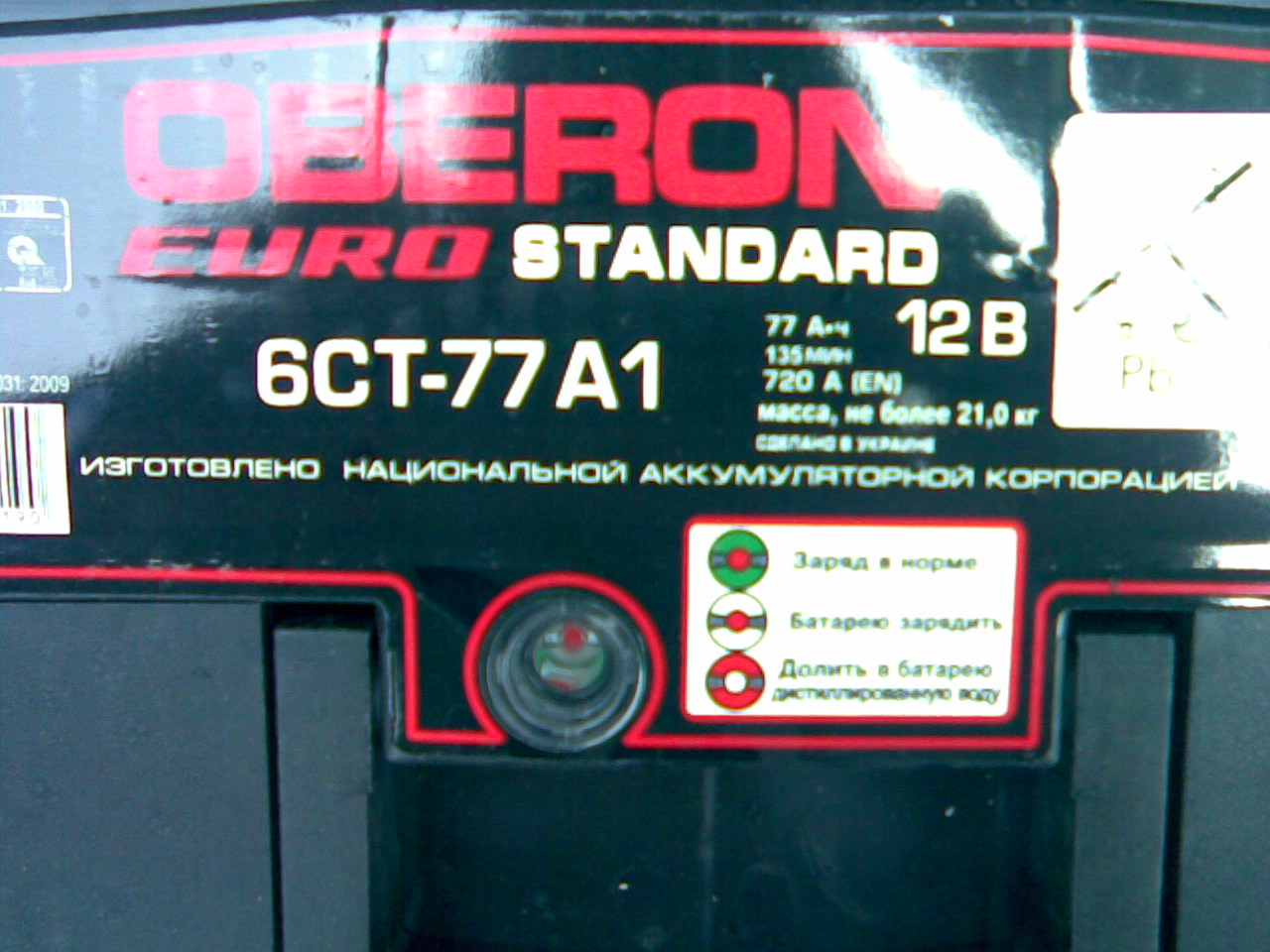

Si inca o bucurie-miam luat acumulatori NOI!Si cum am avut o posibilitate financiara mai buna am luat acumulatori de 77a/h :P.Pe alea vechi le am din 2002 :shock: odihneascase in pace :mrgreen:

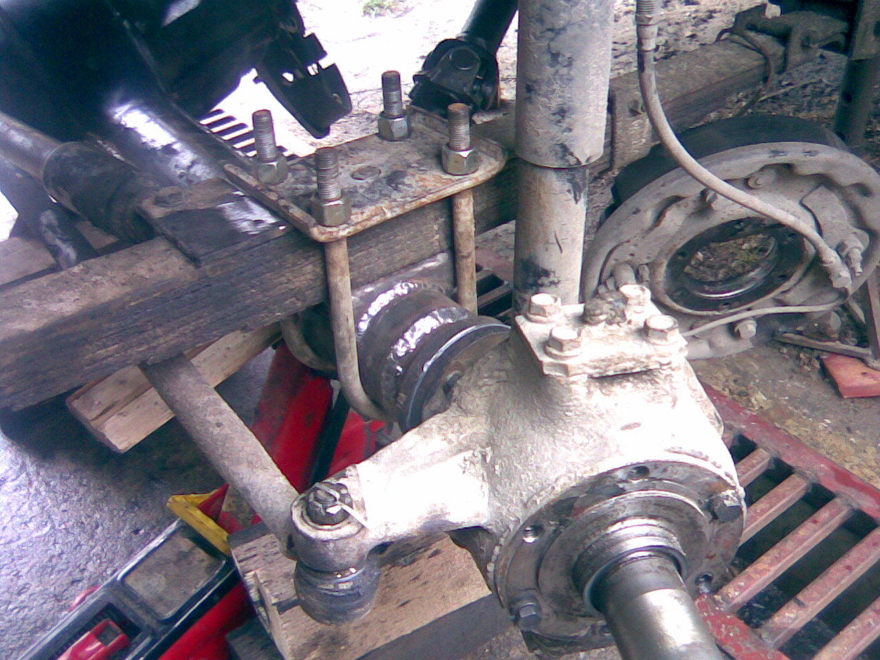

Și deci din nou la muncă :D .Mam tot gîndit mam tot frămîntat-să pun punte de UAZ pe spate sau să meșteresc un hibrid din piese de UAZ+ARO :? în sfîrșit a "cîștigat concursul" hibridul :mrgreen: .

PostPosted: Fri Dec 10, 2010 8:58 am
Si care sunt avantajele hibridului ?
PostPosted: Fri Dec 10, 2010 9:47 pm
Avantajele...ca să reglezi puntea la UAZ tre demontată de pe mașină și apoi și reglajul este cam greu de făcut singur.Hibridul -reglare-reparație mai simplă +piese accesibele de UAZ.
PostPosted: Sun Dec 26, 2010 11:42 pm
Ai facut bucsi de gidare la patrea de teava pentru centrarea punti inainte de sudura ca asa se vede din poze sau nu inteleg eu bine pozele in legatura cu reglajele diferentialului ai dreptate ca trebuia sa desfaci toata puntea pentru un rerglaj :!: :) :D
PostPosted: Mon Dec 27, 2010 8:41 am
Am tăiat din puntea de UAZ bucăți cu tot cu flanșa de prindere,diferența dintre diametrul exterior al punții de UAZ și diametrul interior punții de ARO este de 5mm,soluția a fost o țeavă cu diametrul 76mm cu grosimea peretelui de 2.5mm.Am dispicat țeava cu flexul,am presato pe bucata de UAZ,fixat cu sudură, apoi ansamblul presat în puntea de ARO și sudat la soviste :mrgreen:
