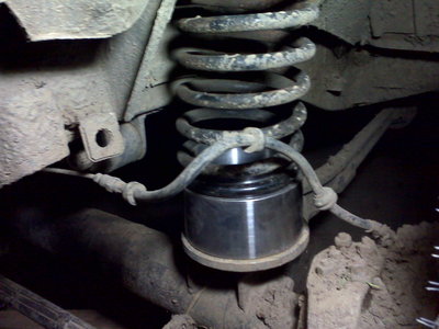

PostPosted: Tue Apr 19, 2011 7:48 am
Pina la urma am facut flansa pentru arc de 7cm.

PostPosted: Tue Apr 19, 2011 8:04 am
Ziceai ca tre' sa fie gata la amiaza, dar vad ca ai facut poza pe intuneric :twisted:
PostPosted: Tue Apr 19, 2011 8:59 am
Si la flexare mare mare,
nu se duce si nu sare?
PostPosted: Tue Apr 19, 2011 9:44 am
Strungarul lenes :lol: ,are buza pe interiorul arcului 3 cm,nu are cum sa sara.
