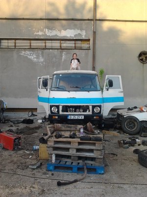

PostPosted: Wed May 02, 2012 5:42 pm
Si cireasa de pe tort, angajata de la fabrica de paine, vopsind cupola
(Nota - ipostaza de "fabrica de paine" ii apartine, ii ofer copyright pe sintagma)
