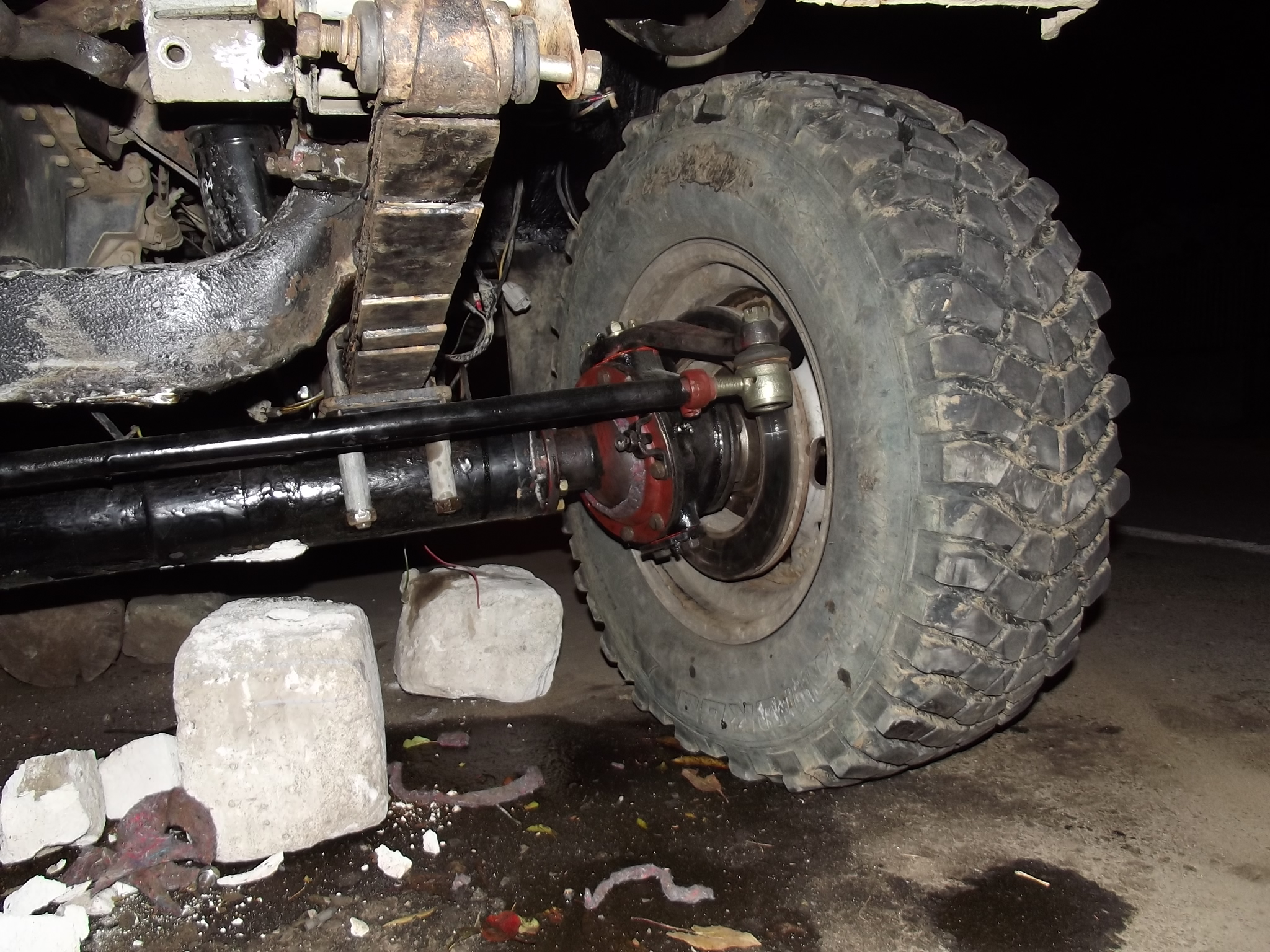

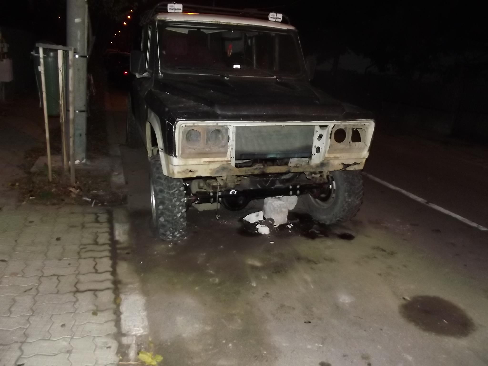

Intr-un final, masina a ajuns pe rotile ei... din pacate fara flanse pentru etrier... dupa ce unii au dat dovada de dezinteres in vederea "proiectarii" flansei, altii au dat un termen de 2 saptamani si un pret cam... prea piperat... asa ca am purces eu la realizarea schitei urmand sa o predau celor care nu au vrut sa o "deseneze".....
Ca sa nu ma plictisesc, al meu aro s-a gandit sa-mi mai dea ceva de lucru...s-a gandit ca ar fi cazu sa dezvaluie o fisura a sasiului... la caseta de directie, surubul lateral fiind lipsa, l-am inlocuit eu mai demult dar intre timp s-a si fisurat si s-au deplasat suportii.... Ce mistoooo :evil:
Tot maine, sau candva... ca vad ca deja ce parea sa fie o lucrare de cateva zile s-a transformat intr-o lucrare de cateva saptamani.... voi monta si suportii cerceilor, diferentialul, va trebui eventual sa pun un cardan de spate, pentru ca cel de fata nu cred ca va mai ajunge indeajuns... amortizoarele cu suportii.... toata partea fata, bordu in sine.... yuppi.... incepe sa mi se ia...

Cu ce se strang piulitele de vin la rulmentii rotilor? si inca o chestieune.. ala la freza mi-a luat si 1 mm din "grosimea" homocineticii... dar daca se strang foarte greu capacele "bolturilor" care vin pe fuzeta... si mi-e ca strang prea tare rulmentu, sa nu se sparga... ce-i de facut?

Cardan fata cauta unul de "peugeot" ca alea sunt mai lungi (vine cutia mai in spate) desi s-ar putea sa fie cam prea lung... daca nu cauta o jumatate mai scurta de cardan (culisanta) care sa fie mai lunga :lol:
Nu prea am inteles ce e cu 1mm "lipsa" :?
Iar pt piulitele de la butuc, baga un levier mic sau o coada de ceva in unul din cele 3 santuri din butuc, si invarti butucul cu totul :lol:

La homocinetici am pus garnitura originala de cauciuc, dupa care pasla de izolat interiorul masinii de 0.6 mm.... O sa se mai inalte cu 10 centimetrii sper eu... pentru ca abia maine cel tarziu poimaine ii voi suda suportii cerceilor si ii voi monta si cerceii... astazi mi-au venit urmatoarele: amortizoare, grup diferential fata (33 cu 7 la fel ca spatele), cerceii, si de pe un sasiu, taiat suportii bucsilor de cercei din spate, ca sa iasa cat de cat ok zic eu.... :roll: o sa fac poze maine...
Tot azi, am luat de la leroy merlin si mocheta aproape identica cu cea originala, cu care am inceput sa "tapitez" tot interiorul, iese superrrr fain :mrgreen: :mrgreen:
Din ce am vazut eu, ar merge la fix cardanul de spate, si asa mai am unul pe la tara.... maine dupa ce montez grupul si ii fixez definitiv si puntea voi vedea exact...
Ma refeream ca, cu rulmentii montati, dupa ce pun levierul de directie (doar cu silicon, fara alta garnitura), si il strang, tablita de jos, care apasa de celalalt "stift" care vine in rulment, nu ajunge sa fie lipita de fuzeta, decat daca strang excesiv rulmentul... :?

Stai așa căci nu e chiar așa-mă refer la stîngerea rulmenților de pe homocinetică.1 se reglează portfuzeta față de homocinetică.2 strîngerea rulmenților se face la o cotă anume și reglarea se face prin adăugarea/scoaterea garniturilor dintre capac și portfuzetă :ugeek: .

Astazi... lucrarea a mai avansat.. maidanezul a facut chiar si cativa pasi... :mrgreen:
adica,azi am montat grupul, planetarele, cardanul (cel vechi, dar e prea scurt... :x ), butucii, caseta de directie cu fisura din sasiu rezolvata, suportii din fata ai puntii, aripile, contra aripile,ramane doar sa le "arunc" pe masina...

Cum rezolv problema cu directia??? Ce solutie ai folosit Ama?
Am incercat asa.. levierul original al casetei de directie de servo cu bara de directie de ims si levier directie ims, nu merge. Dc? Levierul e prea sus, si e imposibil de montat.... Ok... am luat levierul casetei de directie de ims... in primul rand imi joaca pe cranelurile casetei... in fine, asta se rezolva pana la urma... intra pe sub foi, dar la flexare cand e virata in stanga, se opreste foaia de arc in capu de bara.... ce-i facc? din ce concluzionez eu, ar trebui sa pastrez levierul original al casetei, sa montez normal capul de bara in ea, si in levierul de pe fuzeta sa fac conul invers in el, ca sa-l pot monta de sus in jos?!
PostPosted: Sun Nov 25, 2012 9:30 am
Poate pune Ama o poza cu levierul lui de pe punte... E facut unul custom, dintr-o bucata de levier de Aro sudat invers pe levierul de TV, arata ca un fel de prastie combinatia :mrgreen: Problema e ca trebuie sudat cu adevarat bine, nu prea merge cu electrod - la modul cel mai serios. A fost sudat cu mig, la amperaj f mare pana cand s-au inrosit ambele bucati de levier, si dovada vie inca mai functioneaza bine mersi... ca la Brasov i-a sarit capul de bara din filet si nu s-a intamplat nimic cu levierul sudat.
Btw, tu ce "tehnologie" ai folosit la sudat? am vazut ca pe Aro4x4 a sarit lumea sa strici sasiul :lol: Si eu am facut Hibridul numai cu electrod bazic, pana si jantele intoarse :lol: Ramane de vazut cad de bine o sa reziste, dar in principiu daca e lucrat ingrijit, rezista bine-mersi.
PostPosted: Sun Nov 25, 2012 11:27 am
Am avut exact prb cu virarea-am îndoit levierul de pe portfuzetă în sus ca bara de conex să meargă pe deasupra foilor.Despre sudarea levierului tre să fie sudat FOARTE calitativ.Așa am combinat juma levier de ARO juma de Mercedes-a cedat și lam întărit adăugător sudînd bară pătrată pe ambele părți a levierului ;)
