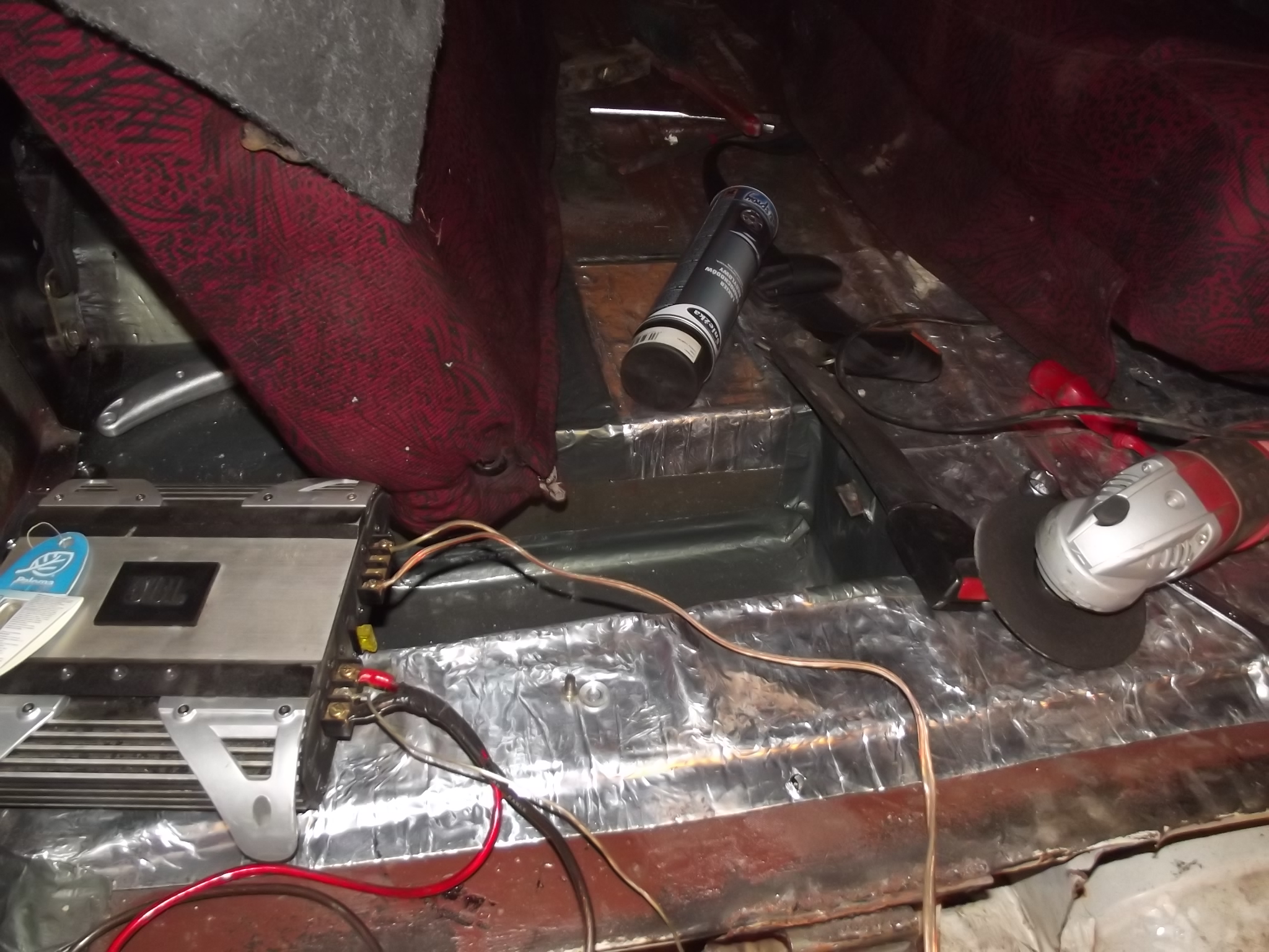

Deci: s-au tras fire pentru proiectoarele de "sus", s-a inceput curatarea jantelor pentru o vopsire mai serioasa, nu cu sprayu', s-a purces la prinderea bordului in toate punctele de fixare, a consolei schimbatoarelor, continuarea isonorizarii fonice/termice a interiorului, prinderea levierului de la reductor care a sarit in urma unei maltratari cu "cerculete" :mrgreen: :mrgreen: , izolarea cutiei unde vine bateria + prinderea bateriei de 100A, etc....

jantele sunt gata, ferodourile la fel :lol: (adica sunt praf...) interiorul in mare parte, bancheta fixata in toate punctele, centurile montate, statia, wooferul, mai trebuie sa iau niste pasla sa izolez si bena, momentan e izolata doar o laterala :mrgreen:, acoperite toate gaurele ramase din bena, cele de la lazile de munitie... fixat in final tot bordul, cu toate suruburile, bateria, + fixata.
