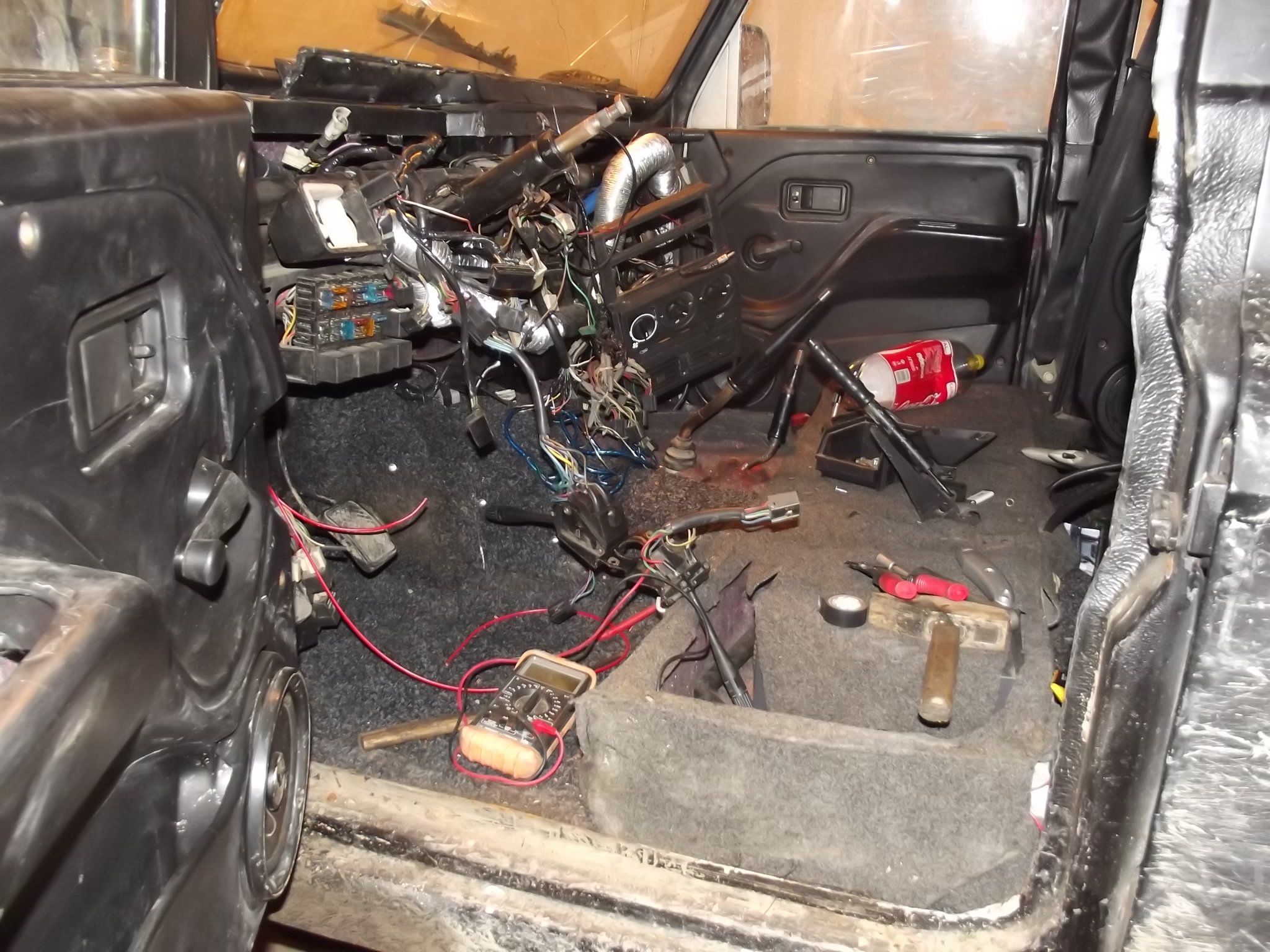

Deci: s-au tras fire pentru proiectoarele de "sus", s-a inceput curatarea jantelor pentru o vopsire mai serioasa, nu cu sprayu', s-a purces la prinderea bordului in toate punctele de fixare, a consolei schimbatoarelor, continuarea isonorizarii fonice/termice a interiorului, prinderea levierului de la reductor care a sarit in urma unei maltratari cu "cerculete" :mrgreen: :mrgreen: , izolarea cutiei unde vine bateria + prinderea bateriei de 100A, etc....
