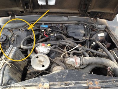

Such device - expensive?
Very interested...

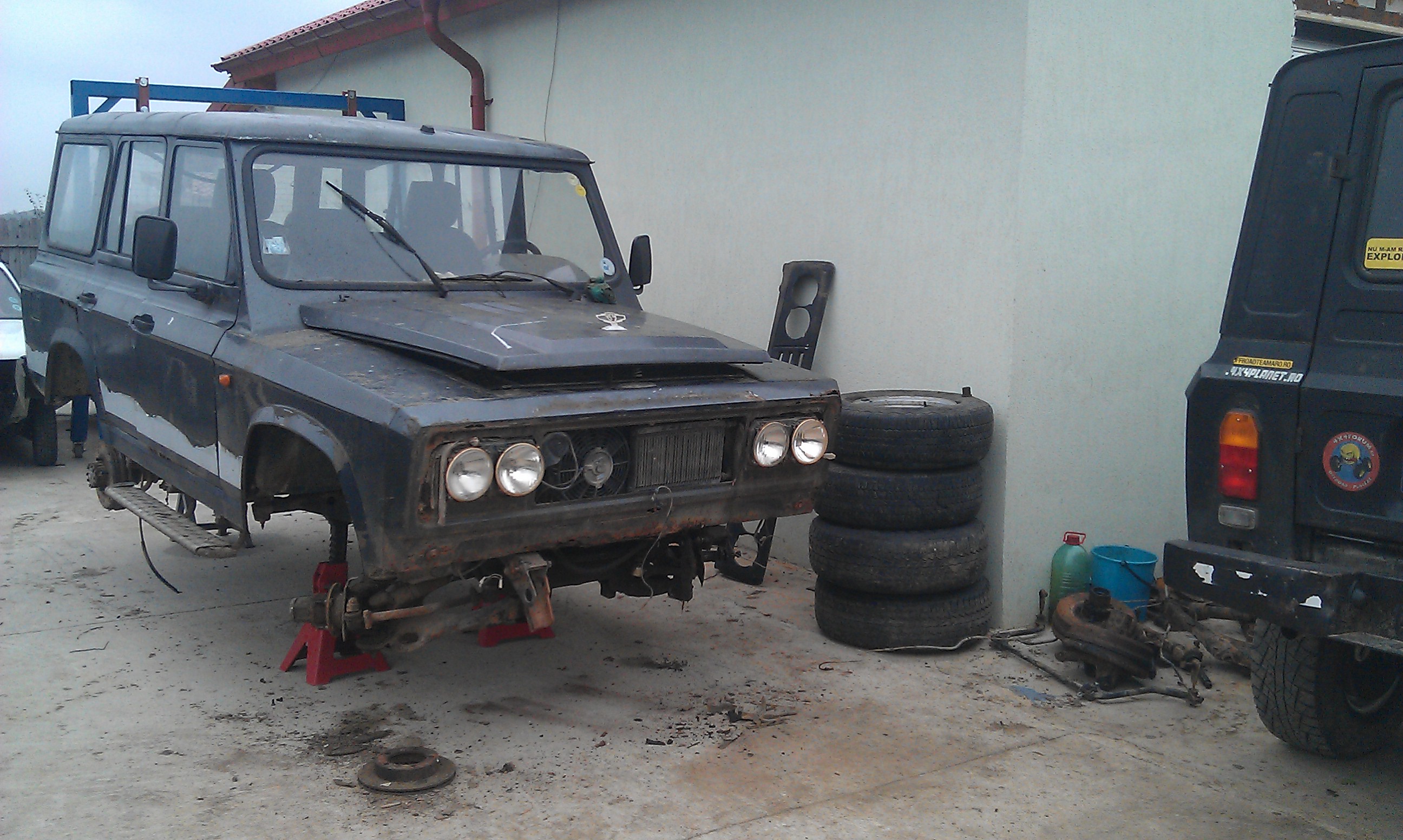

Pe de alta parte, la toy s-a mai tot lucrat, am dat de tot puntea spate jos, conducte frana, foi arc spate, punte fata, interior, aeroterme, praguri false, care ascundeau niste mari gauri, am dat fara sa vreau si scaritele jos... de m-am dus p***** de suflet... :evil:
putea spate a fost curatate (de vlad :twisted: ) si grunduit-o-vopsita...jantele la intors, si planul de bataie in continuare.
