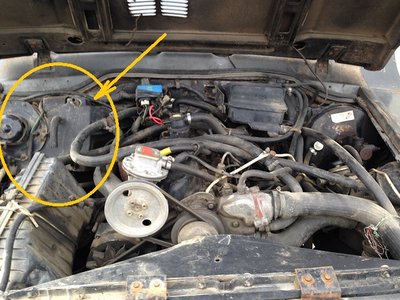

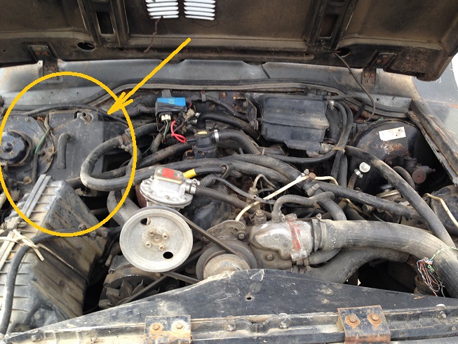

Such device - expensive?
Very interested...

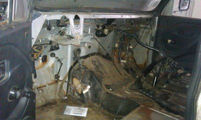

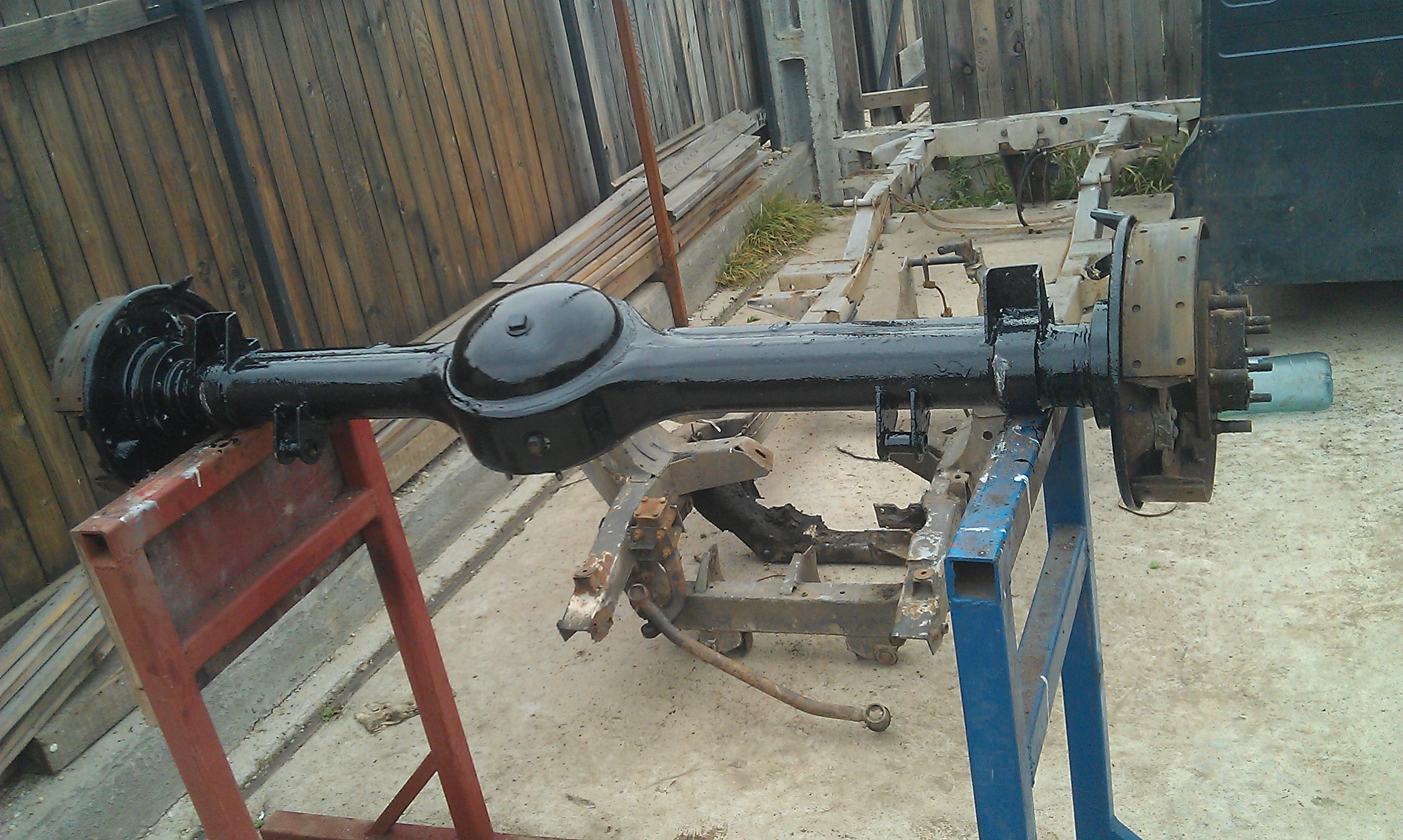

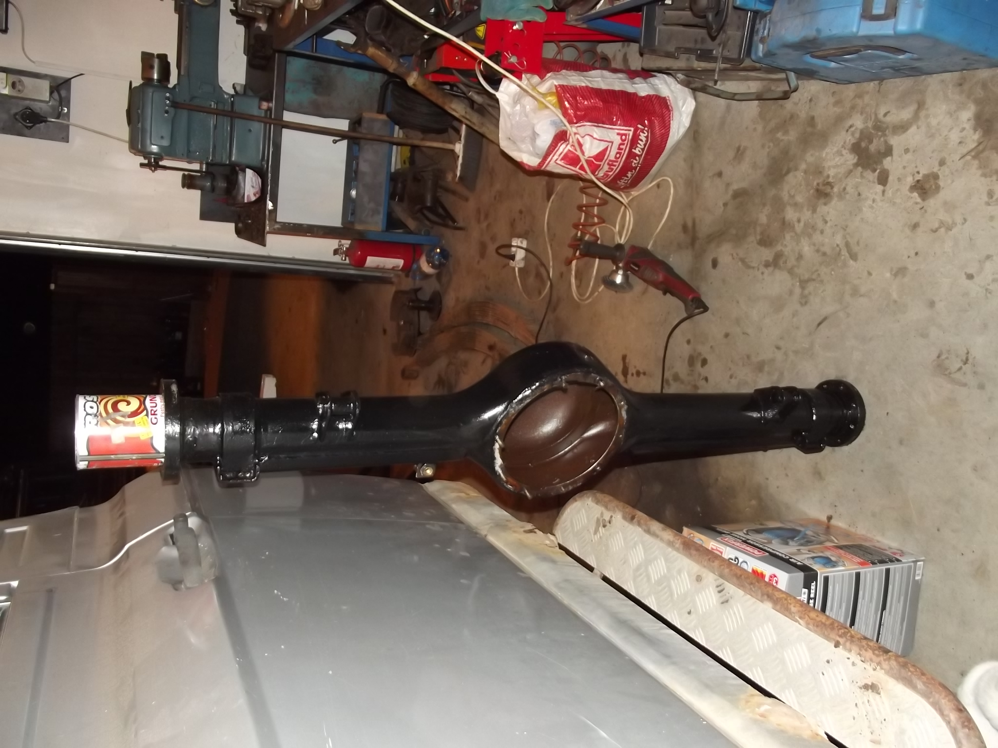

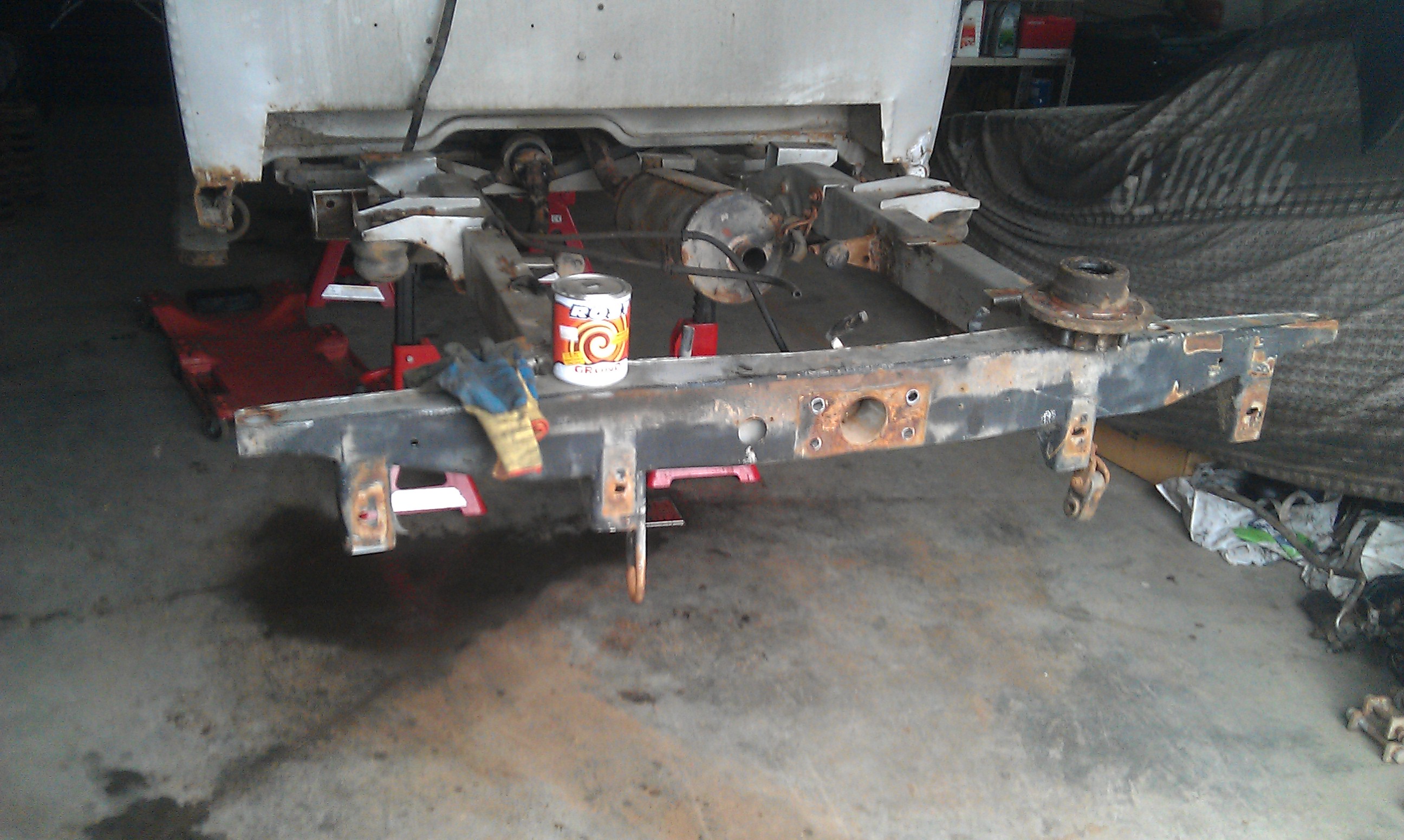

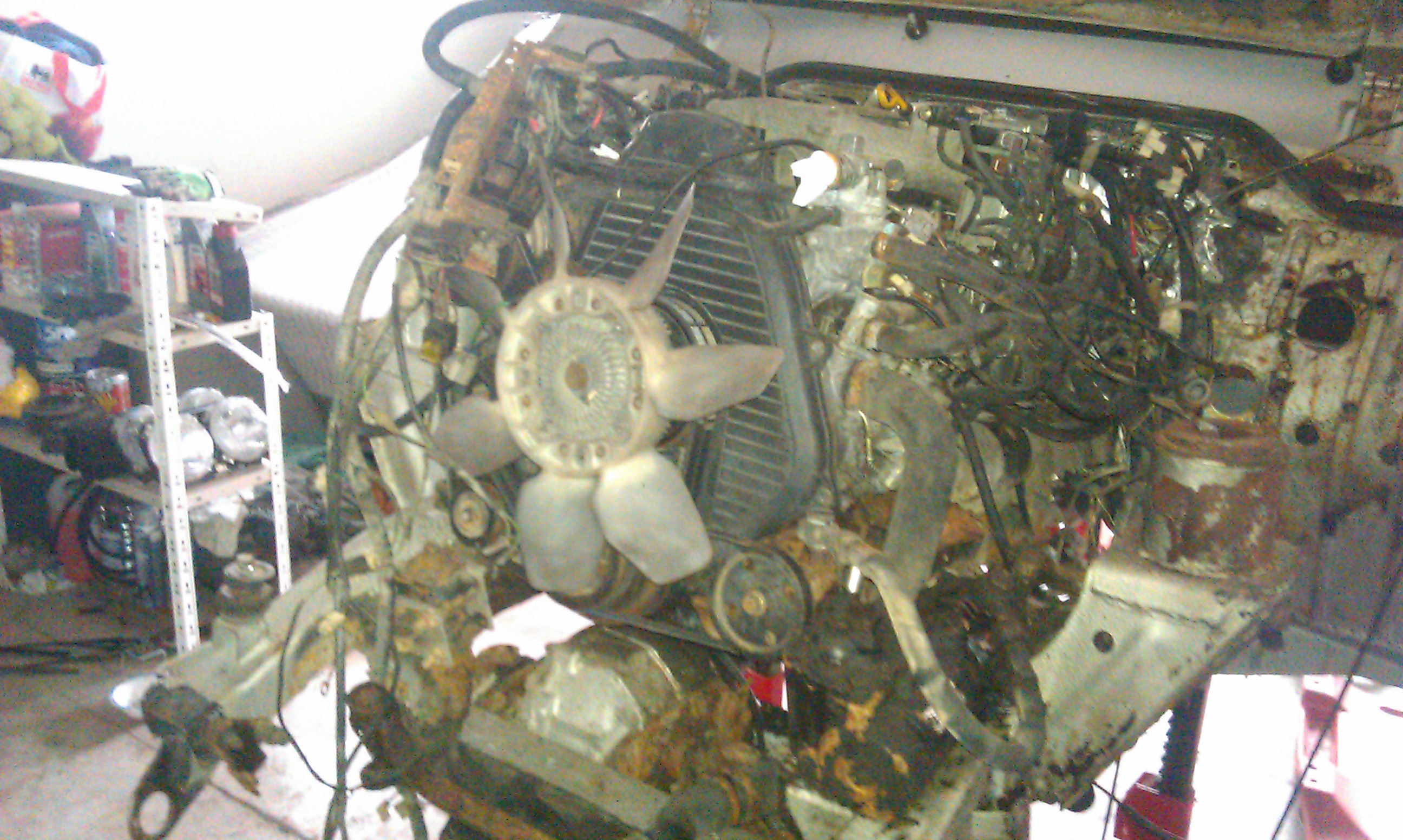

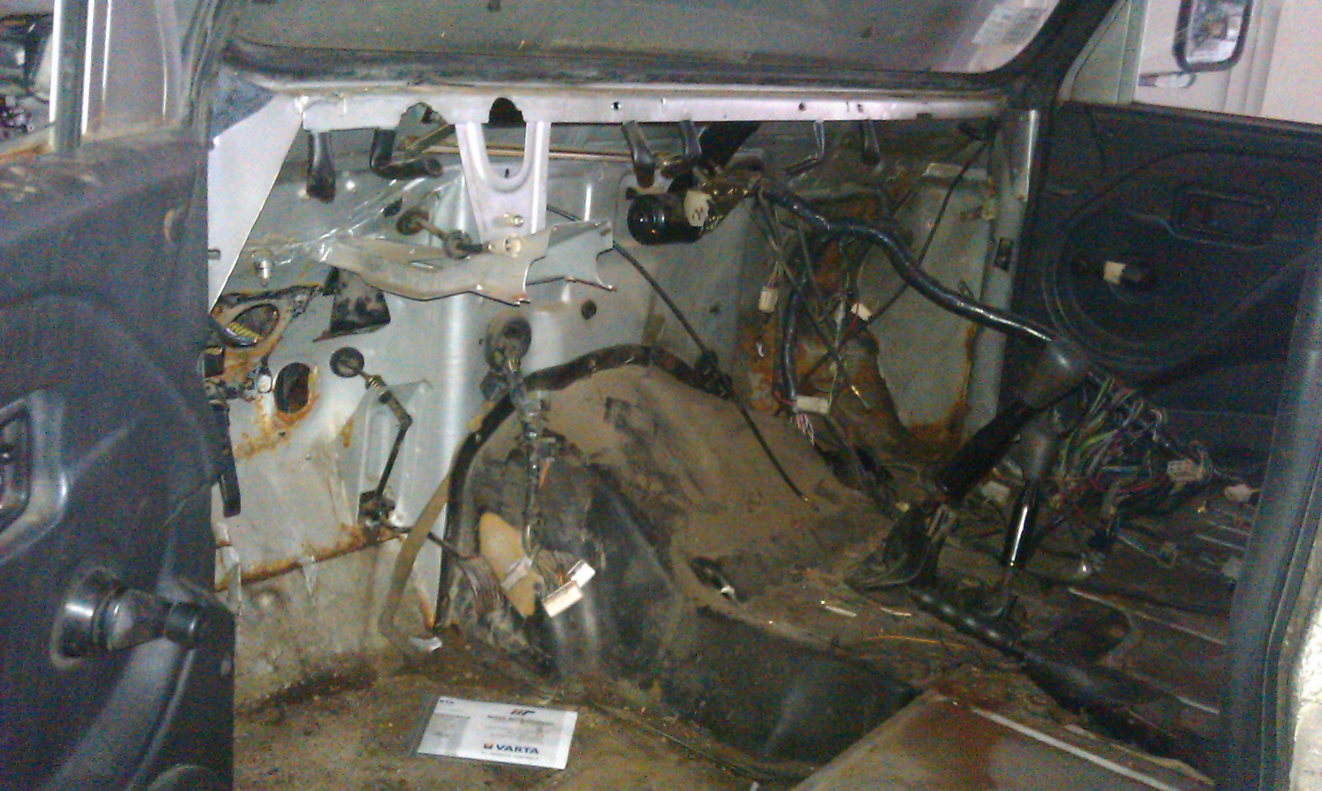

Pe de alta parte, la toy s-a mai tot lucrat, am dat de tot puntea spate jos, conducte frana, foi arc spate, punte fata, interior, aeroterme, praguri false, care ascundeau niste mari gauri, am dat fara sa vreau si scaritele jos... de m-am dus p***** de suflet... :evil:
putea spate a fost curatate (de vlad :twisted: ) si grunduit-o-vopsita...jantele la intors, si planul de bataie in continuare.

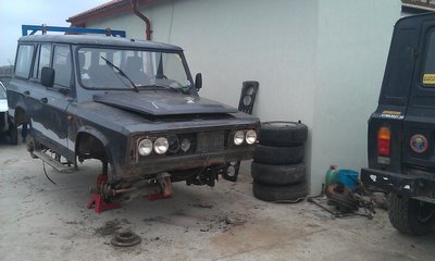

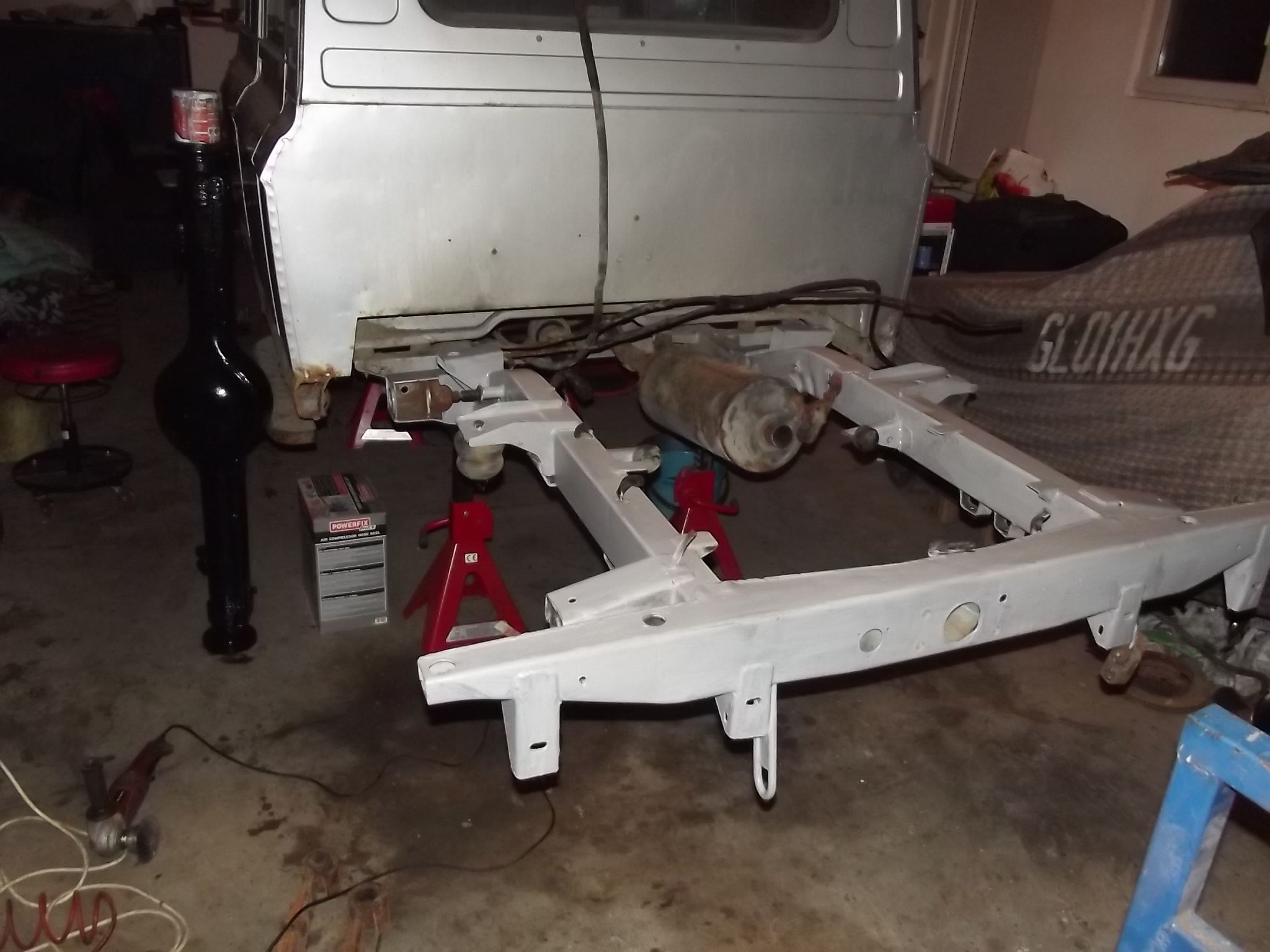

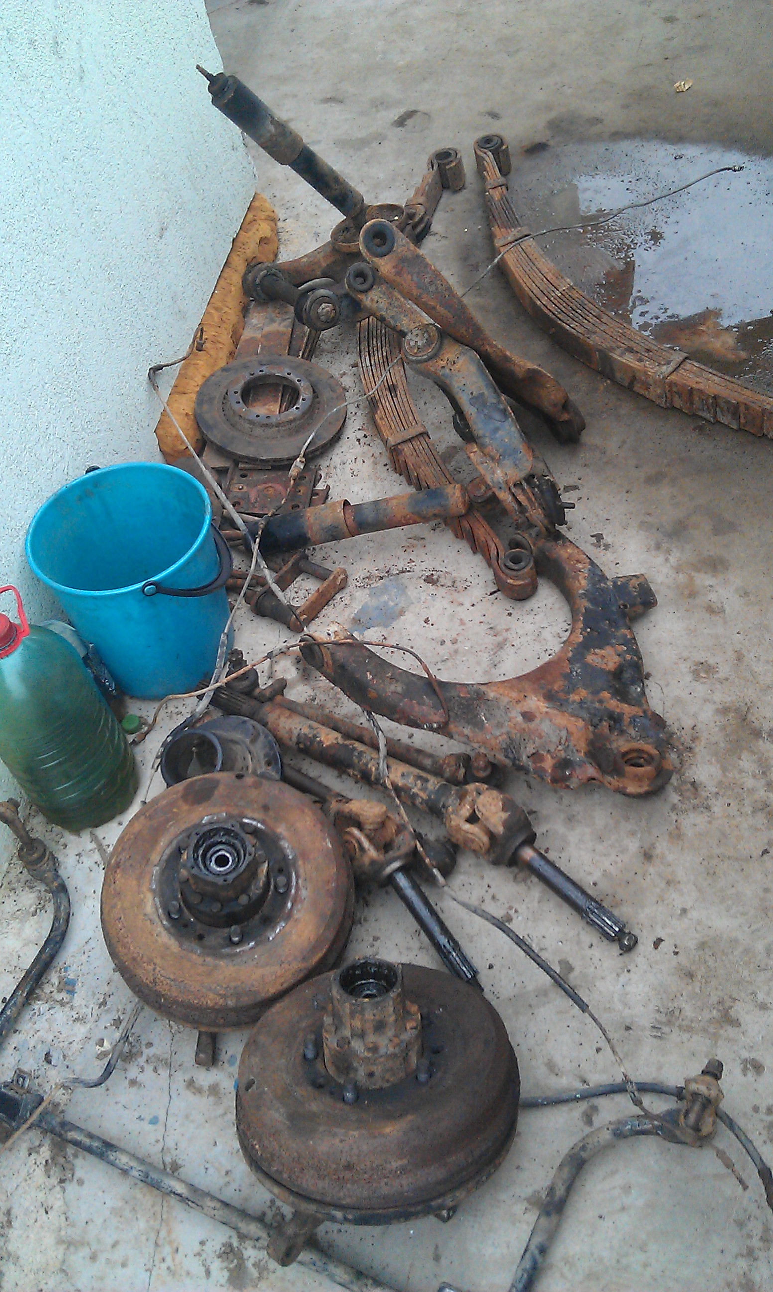

Intre timp se lucra...
demontat fuzete de pe pejos, arata excelent toata suspensia mai putin bucsele de la bascula superioara... capete bara noi (de asam, dar noi...), pivoti super.

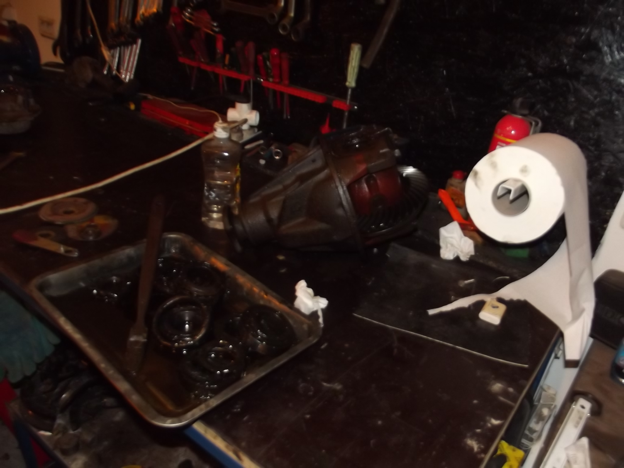

Grunduit sasiu partea spate, + terminat vopsit punte spate, + curatat punte spate pe interior de noroi si mal si mizerie... scos "ulei" din grup fata, scos cardan si cruci cardanice moarte fata, + la o planetara... sa vad cum dracu scot culisanta, ca e mega intepenita acolo :mrgreen: ????
Deasemenea am scos si semeringuri + rulmenti din toti butucii, Vlad doreste sa-i schimbe de pe acum :mrgreen: , o alegere inteligenta.. eu am zis ca-i dau foc cand am schimbat la o roata si peste ~ 5.000 km s-a dus si celalalt :lol: :lol: :lol:
Vineri va beneficia si de tinichigerie
To be continued :twisted:
