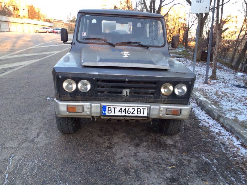

Un nou atelaj s-a alaturat de ceva vreme flotei. Este vorba de un 244 cu peugeot turbo.Spre deosebire de aro toy si aro piese, acest aro a circulat in permanenta si comporta o serie de probleme; insa in pofida acestora, merge. Se invarte. Si se va invarte pana cand aro toy va fi complet si finalizat.
Un scurt inventar al problemelor la prima vedere:
1) rugina (masca, podea, contraaripi spate, etc..
2) motor ce uneori nu merge cum trebuie si da cu fum. Vezi topic viewtopic.php?f=20&t=818
3) radiator de BV, lipsa difuzor si elice ciufulita
4) Timonerie praf. Asta e primul lucru la care se va interveni. Ma scoate din minti.
Ceva poze:

Am exportat masina :)
