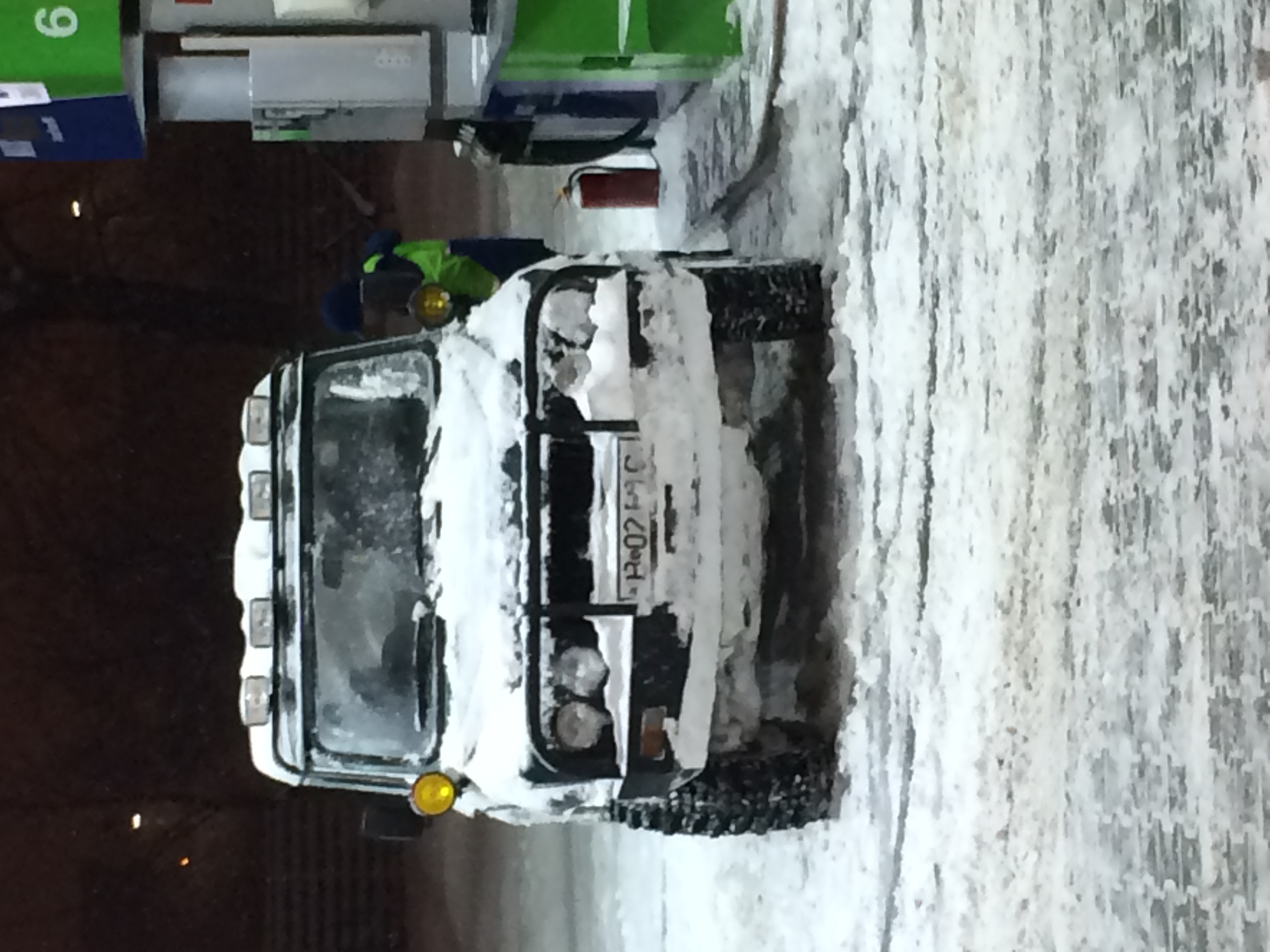

Am adaugat parcului auto un exemplar rar de aro 244 - motorizare toyota benzina 140 CP. - din 1999.
Masina se prezinta foarte foarte bine. Interiorul curat, nimic rupt, motorul este senzational, are ac, AVM-uri, nu bate si nu troncane nimic, sta dreapta pe drum, etc..
Nu prea am avut timp de poze pentru in cele 2-3 saptamani de cand am avut-o am facut 3-400 km prin oras si padure :). In teren trage si impinge (zapada) intr-un mare fel.
Pe langa remediat probleme, trebuie sa ii schimb rapid grupurile pt ca fiind cu simex 31 impinge destul de greu.
De cand am cumparat-o am facut cateva sute de km fara probleme atat pe asfalt cat si tras de ea prin padure.
