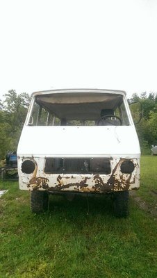

PostPosted: Thu Jun 26, 2014 11:56 am
Botu' tras in puncte...
Va fi taiat si hacuit in mod barbar, sa ramana doar putin din lateral si ceva la masca. Tot ce e sub nivelu de la bara fatza cade.

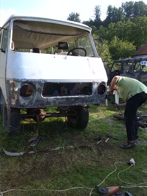

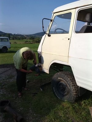

Intre timp s-a mai facut cate ceva un pic.
- s-a montat rezervorul, care era sablat, curatat si vopsit de peste un an.
- se lucreaza la adaptarea scaunului de pasager, care e perechea soferului, de LC 70.
- s-a recuperat bara fata de pe 'cel de piese', care trebuie reparata pe ici colo, si va fi montata pana cand om face una de tabla.
- s-a taiat botu', indreptat, intarit, sudat, curatat si sablat si dat in fuller. Plus ochi bonus, sa vedem cum stau.
PostPosted: Sun Aug 10, 2014 1:39 pm
Jos e o intaritura facuta din platbanda, iar tabla botului a venit indoita peste platbanda si punctata.
Nu va fi vizibil, si nu flambeaza, e destul de rigid.
