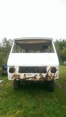

Am reluat reluarea, sa vedem ce iese de data asta.

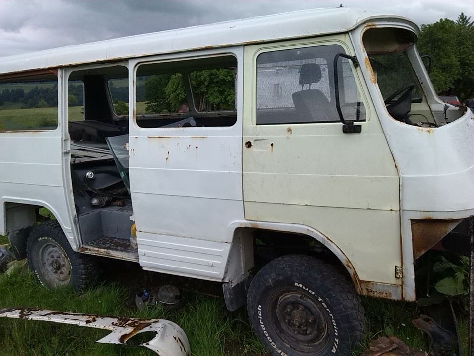

Botu' tras in puncte...
Va fi taiat si hacuit in mod barbar, sa ramana doar putin din lateral si ceva la masca. Tot ce e sub nivelu de la bara fatza cade.

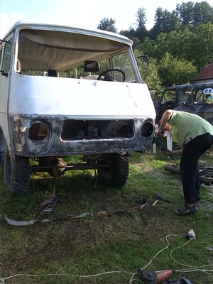

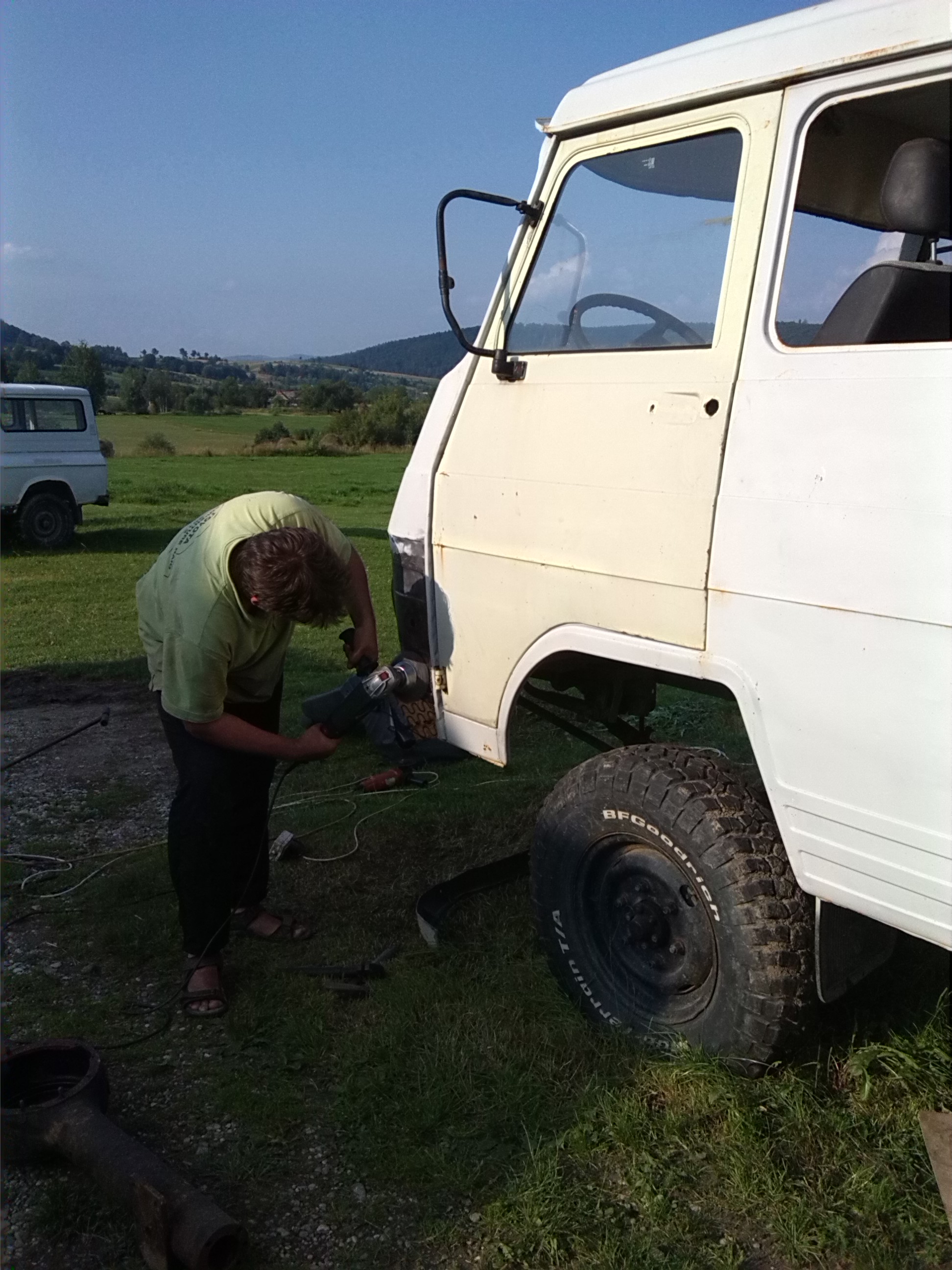

Intre timp s-a mai facut cate ceva un pic.
- s-a montat rezervorul, care era sablat, curatat si vopsit de peste un an.
- se lucreaza la adaptarea scaunului de pasager, care e perechea soferului, de LC 70.
- s-a recuperat bara fata de pe 'cel de piese', care trebuie reparata pe ici colo, si va fi montata pana cand om face una de tabla.
- s-a taiat botu', indreptat, intarit, sudat, curatat si sablat si dat in fuller. Plus ochi bonus, sa vedem cum stau.
