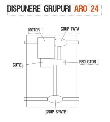

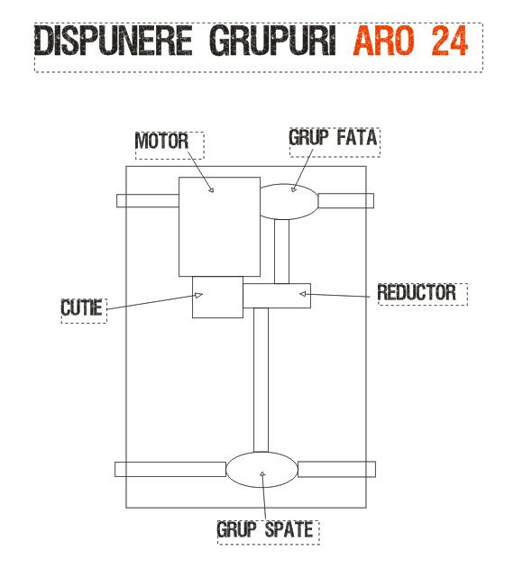

o schem cu pozitionarea grupurilor la aro 24
