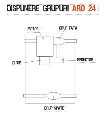

ama27
Post subject: Re: Punte TV Posted: Wed Oct 14, 2009 9:21 am |
o schem cu pozitionarea grupurilor la aro 24

ama27
Post subject: Re: Punte TV Posted: Sat Oct 17, 2009 7:57 am |
Am fost in cautare de donatori si am gasit vreo 2 TV cu grupul pe dreapta. Urmeaza negocierile de achizitionare. Daca reusesc sa pun rigida fata merge un 33/8 cu blocant pe fata (sa aiba pereche cel de pe spate)
