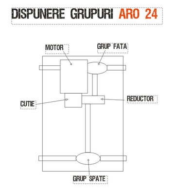

Rapoartele clasice de IMS sunt 36 / 7 = 5.14. Da, ti-ar trebui ambele punti, ca sa faci o treaba, doar ca trebuie sa le adaptezi la frane pe disc. Soimu a facut asta, o sa ne explice in poze ce si cum.
TOATE IMS au grupul pe stanga (adica cum sta soferu in scaun, pe partea lui). Asta pentru ca au iesirea de la cutia de transfer pe stanga. Atentie, IMS NU are reductor, ci doar cutie de transfer care cupleaza / decupleaza 4x4.
ARO in schimb (adica seria 24x) are reductorul cu iesirea pe DREAPTA, motiv pentru care... nu poti pune o cutie de ARO pe IMS, decat daca ii schimb si puntea fata, cu una de TV cu grupul pe DREAPTA, ca sa bata la cardan. Chiar si asa, trebuie sa bocanesti putin in baia de ulei, din cate stiu eu. Acum, TVuri sunt de ambele feluri - cele mai vechi, si antice, au motor si transmisie de IMS, deci grup pe stanga. Singurele TVuri care au grup pe dreapta, sunt cele cu motor de BRasov, caruia i-au pus cutia de ARO (cu mici diferente de rapoarte la treapta 1 si 2), cu reductor, si deci iesirea pe dreapta.

PostPosted: Wed Oct 14, 2009 9:21 am
o schem cu pozitionarea grupurilor la aro 24
