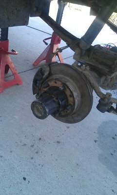

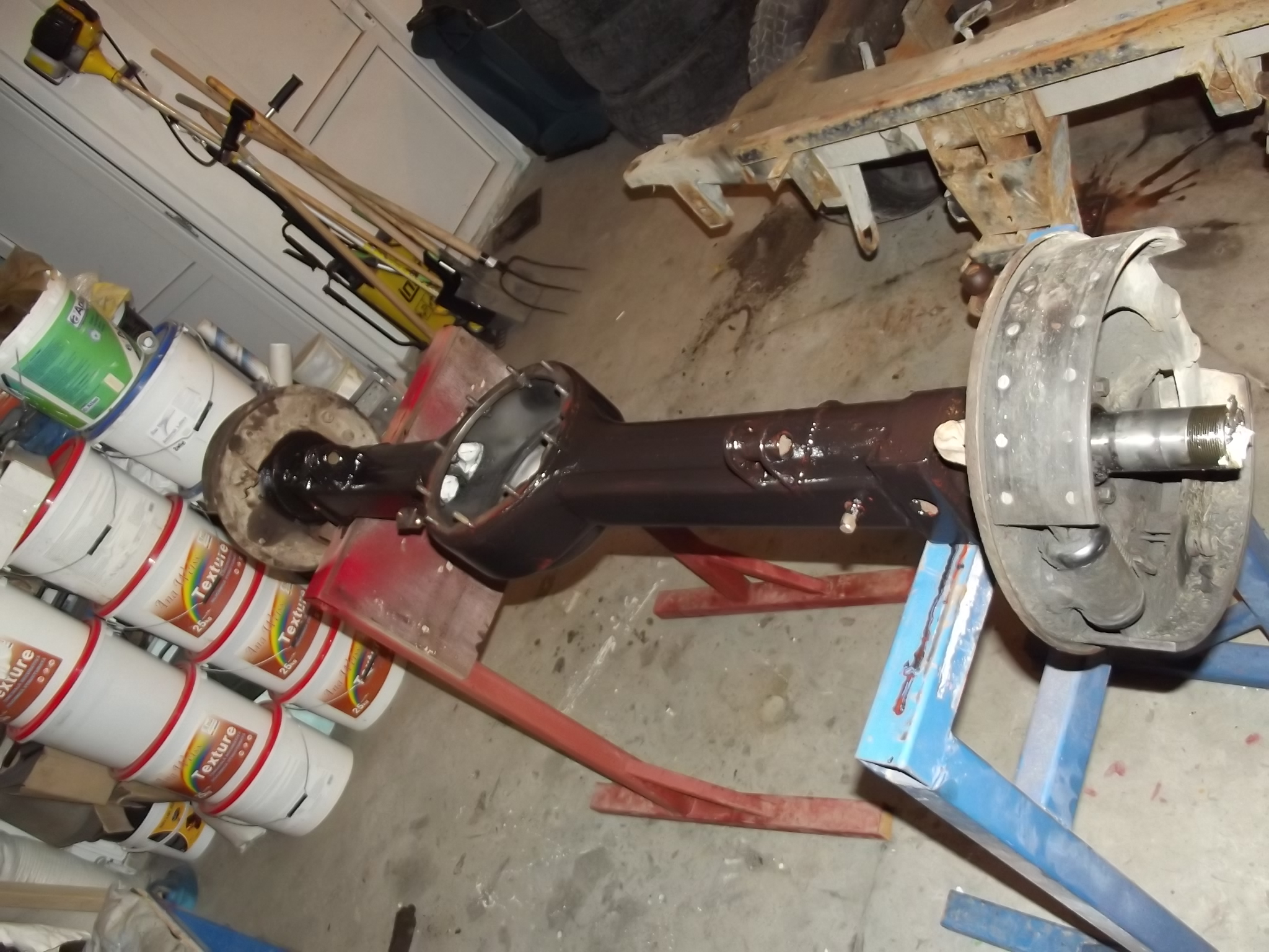

Haha, ai dreptate ... nu intra in punte... sa ma... usurez pe ea de masina..
Cica s-ar putea face sa intre totusi in puntea de aro... dar mai greu si cu adaptari cam aiurea....
As cauta o punte de TV lata.... sa o adaptez... in felu asta s-ar si latiiiiii hardughia, ceea ce nu ma deranjeaza mai deloc :mrgreen:
Aveti idee, TV-urile, aro-urile cu punti cu roti duble... ce butuci aveau.... ?? Ce roti, pot sa pun roti de aro, se potrivesc la foile de arc (nu vin mai in interiorul puntii suportii) ?

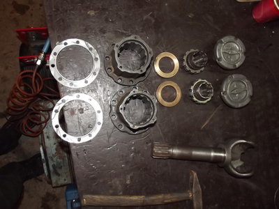

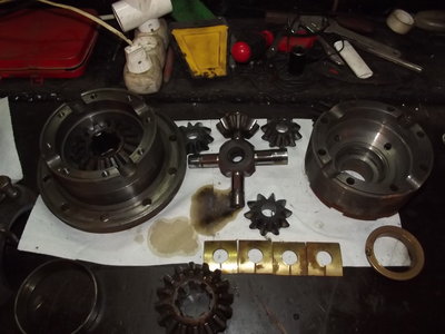

Uite Cristi :( cam asa sta treaba
PostPosted: Sun Sep 29, 2013 11:57 pm
Mda..... de cacat, deci nici puntea asta nu e....De la ce satana o fi.... sa fi fost doar pe multicar???

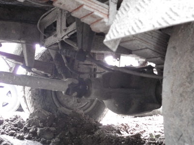

cam asa o sa arate cu MRL-urile gata......

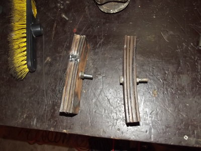

Si viitoarele mele rotitoare de punte, pentru punte spate... am ales varianta asta:
foi de arc... prinse de restul pachetului de foi in viitor, pe care vreau sa le si sudez intre ele... si, normal, sa le tai in plan... ca sa o si roteasca, nu doar sa o inalte :lol: :lol:
Abia astept sa o pun iar pe roti, chit ca o fi cu grupul vechi.... de Aro :D e cam naspa fara urias.. mai ales prin mizeria asta de oras... cu manelisti si cocalari la tot pasul...
PostPosted: Thu Oct 03, 2013 12:12 am

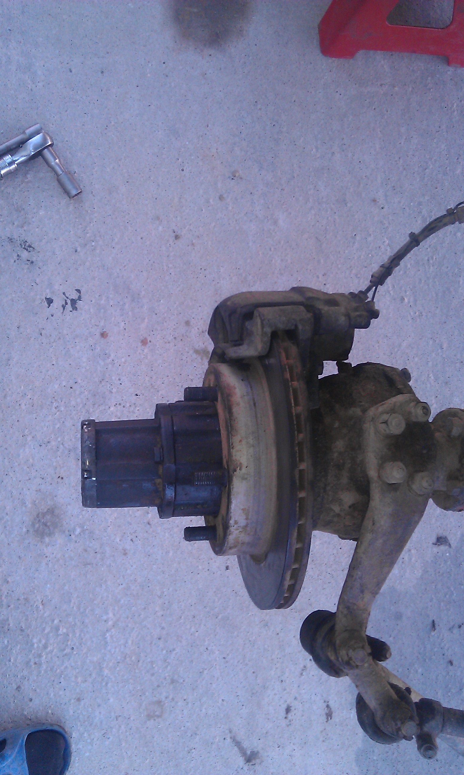

Am mai si mesterit azi... saracul flex... si saracii vecini :lol: :lol:
Adica am schimbat rulmentii la celalalt butuc pe spate la care nu schimbasem rulmentii... Am slefuit puntea toata. Am umplut cu sudura avaria din punte provocata de satelitii zburatori :shock: :shock: , am aproape terminat rotitoarele ptr foile de arc.... vai cat am mai taiat la ele :o Aaa, si am reglat si frana de mana, tija care trage de saboti mai exact, daia nu mai tinea la mine, ca erau alea la maxim trase... am uitat sa le reglez cand am schimbat sabotii :lol: :lol:
