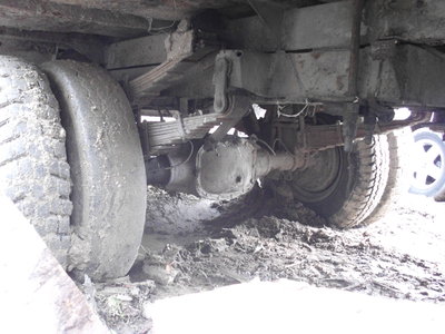

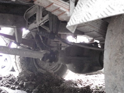

Haha, ai dreptate ... nu intra in punte... sa ma... usurez pe ea de masina..
Cica s-ar putea face sa intre totusi in puntea de aro... dar mai greu si cu adaptari cam aiurea....
As cauta o punte de TV lata.... sa o adaptez... in felu asta s-ar si latiiiiii hardughia, ceea ce nu ma deranjeaza mai deloc :mrgreen:
Aveti idee, TV-urile, aro-urile cu punti cu roti duble... ce butuci aveau.... ?? Ce roti, pot sa pun roti de aro, se potrivesc la foile de arc (nu vin mai in interiorul puntii suportii) ?
