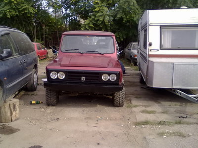

S-a continuat revizia la partea electrica, si putem declara victoriosi biruinta asupra triplelor de olsit.
Multumiri colegului iwa, posesor de olsit, cu care am facut triplele, ca avea aparat de masura si ne-o ajutat. Altminteri impreuna cu tehnica speciala cabestanica am dat roade, asa ca merg toate beacurile de pe spate (atunci cand trebuie)
Multumiri si lui Vio turcu, de la care am primit derogare sa canibalizam o Dacie, pentru senzoru ala de la pedala de frana, carele se dovedise (cu aparatu de masura a lu iwa) defectus pe AROi.
Am vopsit si masca fata, si oglinzile (de altfel foarte elegante) pentru un scor mai bun la capitolul "impresie artistica" la RAR.
O poza noua, mai pe lumina. Urmeaza acum si semnalizari fata, si sa intervin si la evacuare in limita posibilitatilor.

Arata fain cotezu :) da inca n ai ajuns cu ea la RAR? Rulota aia ti ar prinde bine pt Africa...
Ai grija sa nu vii din Africa cu okiu de pisica spart :lol:

o se ma tot lucreaza cate ceva la agregat,arata promitator,punei semnalizari de G pe aripi.spori la treaba in continuare ;)

FELICITARI :!: :!: :!: ; foarte bine arata , paraca are alt aspect cu bara neagra in comparatie cu griul de chit :!:
