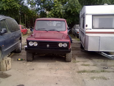

S-a continuat revizia la partea electrica, si putem declara victoriosi biruinta asupra triplelor de olsit.
Multumiri colegului iwa, posesor de olsit, cu care am facut triplele, ca avea aparat de masura si ne-o ajutat. Altminteri impreuna cu tehnica speciala cabestanica am dat roade, asa ca merg toate beacurile de pe spate (atunci cand trebuie)
Multumiri si lui Vio turcu, de la care am primit derogare sa canibalizam o Dacie, pentru senzoru ala de la pedala de frana, carele se dovedise (cu aparatu de masura a lu iwa) defectus pe AROi.
Am vopsit si masca fata, si oglinzile (de altfel foarte elegante) pentru un scor mai bun la capitolul "impresie artistica" la RAR.
O poza noua, mai pe lumina. Urmeaza acum si semnalizari fata, si sa intervin si la evacuare in limita posibilitatilor.

Arata fain cotezu  da inca n ai ajuns cu ea la RAR? Rulota aia ti ar prinde bine pt Africa... Ai grija sa nu vii din Africa cu okiu de pisica spart

o se ma tot lucreaza cate ceva la agregat,arata promitator,punei semnalizari de G pe aripi.spori la treaba in continuare

Masina se afla la RAR acum, unde toata lumea rade copios si pot spune ca le-am inseninat ziua. Nu de alta, dar dincolo de alte mici detalii rezolvabile, s-a ajuns la concluzia ca pe banda, pe canal in timp ce trecea pe acolo i-a cam cazut toba.

lasa nui bai ca leo desfundat urechile la aia sa mai auda si ei de aro nu numa de straineze  su pote la enervat careva de la rar si aro-uu a inceput sa urle la el

Nu so suparat ca radeau toti cu pofta si hohote, de radeam si io cu ei prin telefon, s-o adunat instant toti inginerii langa masina si unu face "Tractor domle, fix tractor"
