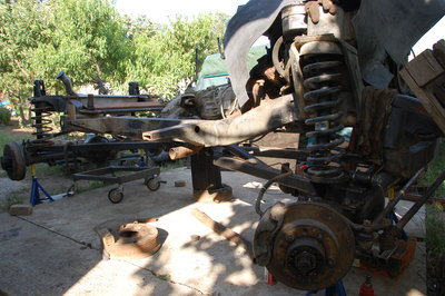

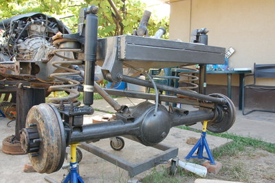

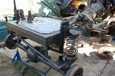

Pozilii cu suspensia ansamblata:

Foarte interesant... apreciez talentu de viteza de miscare!
